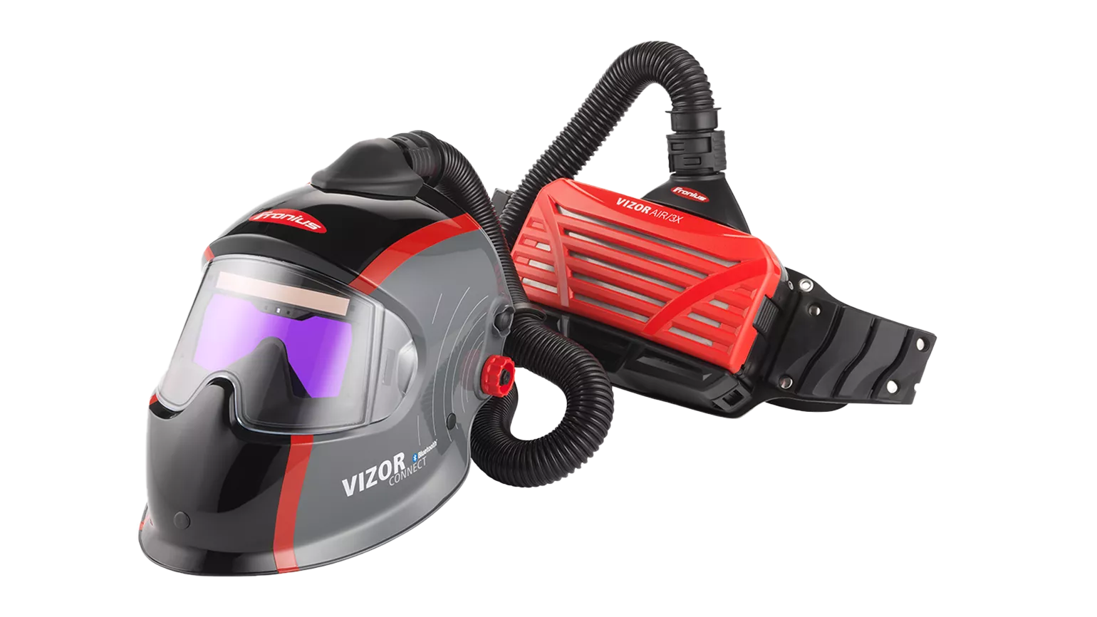

Vizor Air/3X
AUTOMATICKÁ OCHRANA OČÍ SE ZAŘÍZENÍM FILTRU VENTILÁTORU
Vizor Air/3 je ochranný systém pro dýchací cesty, který v otázce bezpečnosti práce, ochrany zdraví a pohodlí nepřipouští žádné kompromisy. Filtrační přístroj s ventilátorem zajišťuje stálý přívod čerstvého vzduchu a spolehlivě chrání před částečkami, svařovacím dýmem a prachem. Proud vzduchu působí chladivě a osvěživě a zajišťuje příjemnou a pohodlnou práci.
Vyberte si z naší rozmanité nabídky.
Technické údaje
Všeobecné údaje
| Hladina zatmavení | 2,5/7-12 (man.) bzw. 2,5/5-12 (auto) |
| Maximální proud vzduchu / rozvod čerstvého vzduchu | Level 1: min. 170 nl/min Level 2: min. 210 nl/min Level 3: min. 240 nl/min |
| Doba přepínání / ztmavení | 0,1 ms |
| Čas zpoždění při zatmavení/zesvětlení | 0,1s-2,0 s |
| Kassettenabmessung [L×B×H] | 58x125mm |
Ergonomics +
- In order to do justice to work ergonomics, a 4-point Ergo shoulder strap is available in addition to the breathing protection system
- This relieves the user and the weight is more evenly distributed over the upper body
- 4-point shoulder carrying system for balanced weight distribution!
