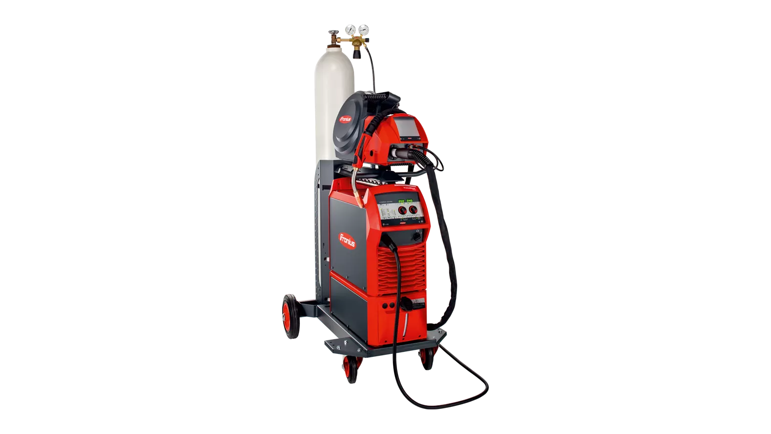

TransSteel
Vyberte si z naší rozmanité nabídky.
Technické údaje
Všeobecné údaje
Síťové napětí | 3 x 380V / 400V / 460V |
Tolerance síťového napětí | -10 / +15% |
Síťová frekvence | 50-60Hz |
Svařovací proud minimální | 10 A |
Svařovací proud maximální | 350 A |
Svařovací proud / dovolené zatížení [10min/40°C] | 350A / 40% |
Svařovací proud / dovolené zatížení [10min/40°C] | 300A / 60% |
Svařovací proud / dovolené zatížení [10min/40°C] | 250A / 100% |
Napětí naprázdno | 60 V |
Krytí | IP23 |
Rozměr / délka | 747 mm |
Rozměr (šířka) | 300 mm |
Rozměr (výška) | 497 mm |
Váha | 26,45 kg |
Řada TransSteel
Svařování při vysokém výkonu a široké spektrum využití
