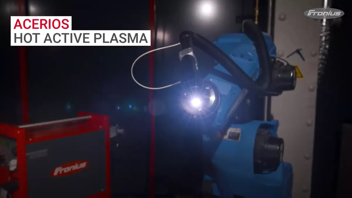

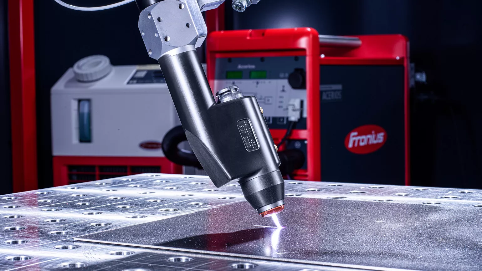

Durch eine Reinigung mit der Fronius Heiß-Aktiv-Plasma-Technologie können Materialoberflächen von organischen Rückständen und filmischen Verschmutzungen schnell und effizient befreit werden. Das Acerios-System erzeugt ein Heiß-Aktives Plasma welches vollautomatisch über die Materialoberfläche geführt wird. Die dadurch an der Oberfläche stattfindenden Pyrolyse- und Plasmaprozesse entfernen die organischen Verunreinigungen und stellen eine ausreichende Vorbehandlung der Materialoberfläche her. Behandlungsgeschwindigkeiten von zum Beispiel 6m/min und mehr sind je nach Material und Verschmutzung realisierbar.
Wie funktioniert der Reinigungsprozess?
Beim Heiß-Aktiv-Plasma-Prozess trifft ein gasförmiges Gemisch aus Atomen, Molekülen, Ionen und freien Elektronen auf das zu reinigende Grundmaterial. Durch chemische Reaktionen und die erhöhte Temperatur im Behandlungsbereich werden Verunreinigungen entfernt und mit dem Gasstrom weggeblasen. Auch nichtleitende Materialien wie Glas und Keramik können mit Acerios gereinigt werden, denn einen Lichtbogen hin zum Bauteil gibt es nicht.
