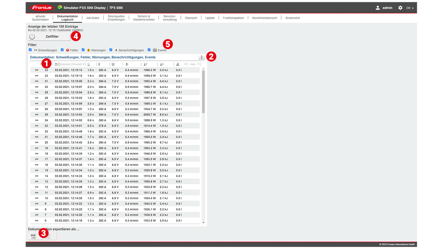

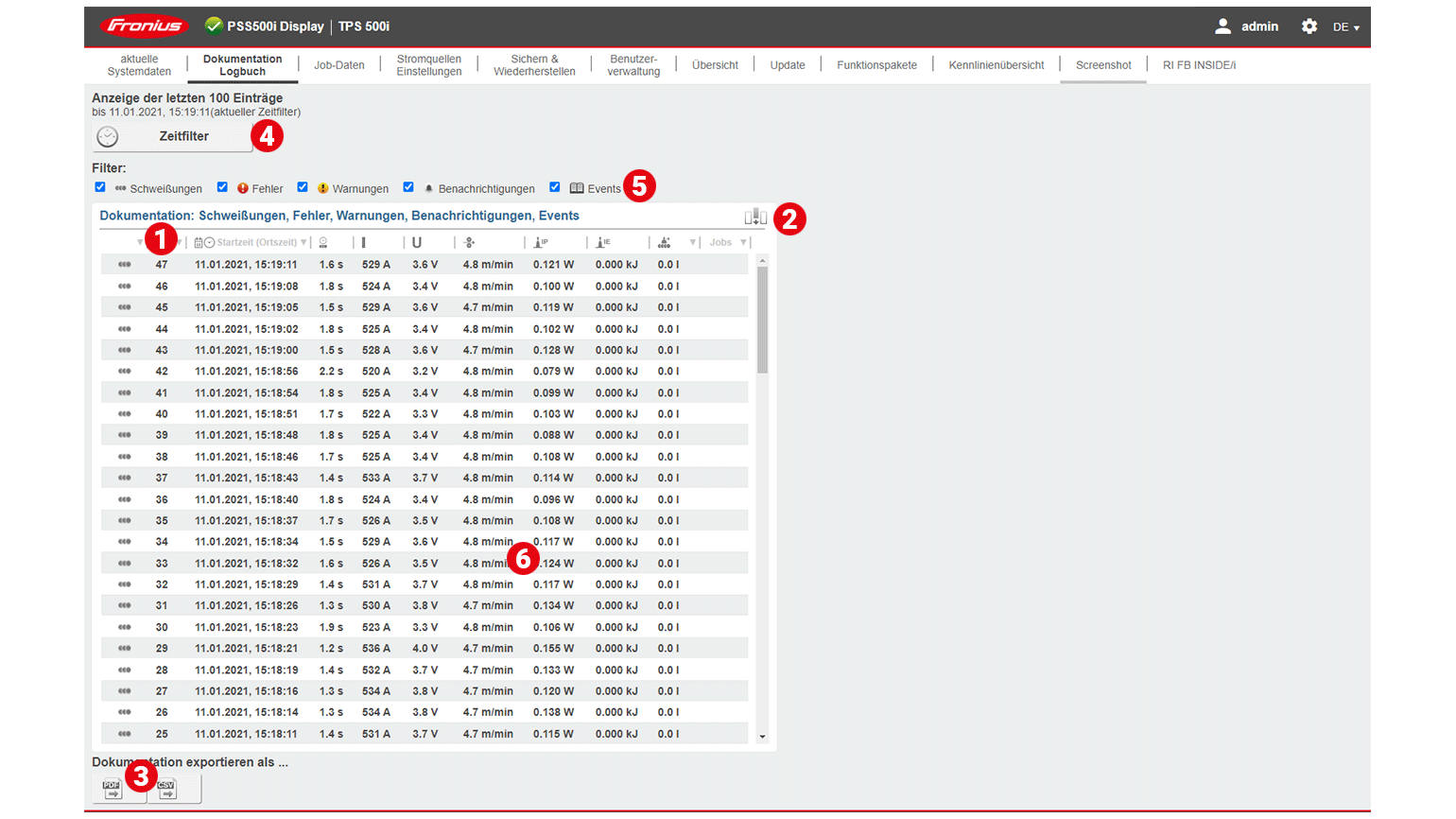

    Datendokumentation
    1. Mittelwerte zu jeder Schweißnaht werden erfasst: Zeit, Dauer, Strom, Spannung, Drahtvorschub, Leistung.
    2. Spalten hinzufügen
    3. PDF Export
    4. Eingrenzen der Ergebnisse mittels Zeitfilter
    5. Filter für Schweißungen, Fehler und Events
    Screenshot vergrößern

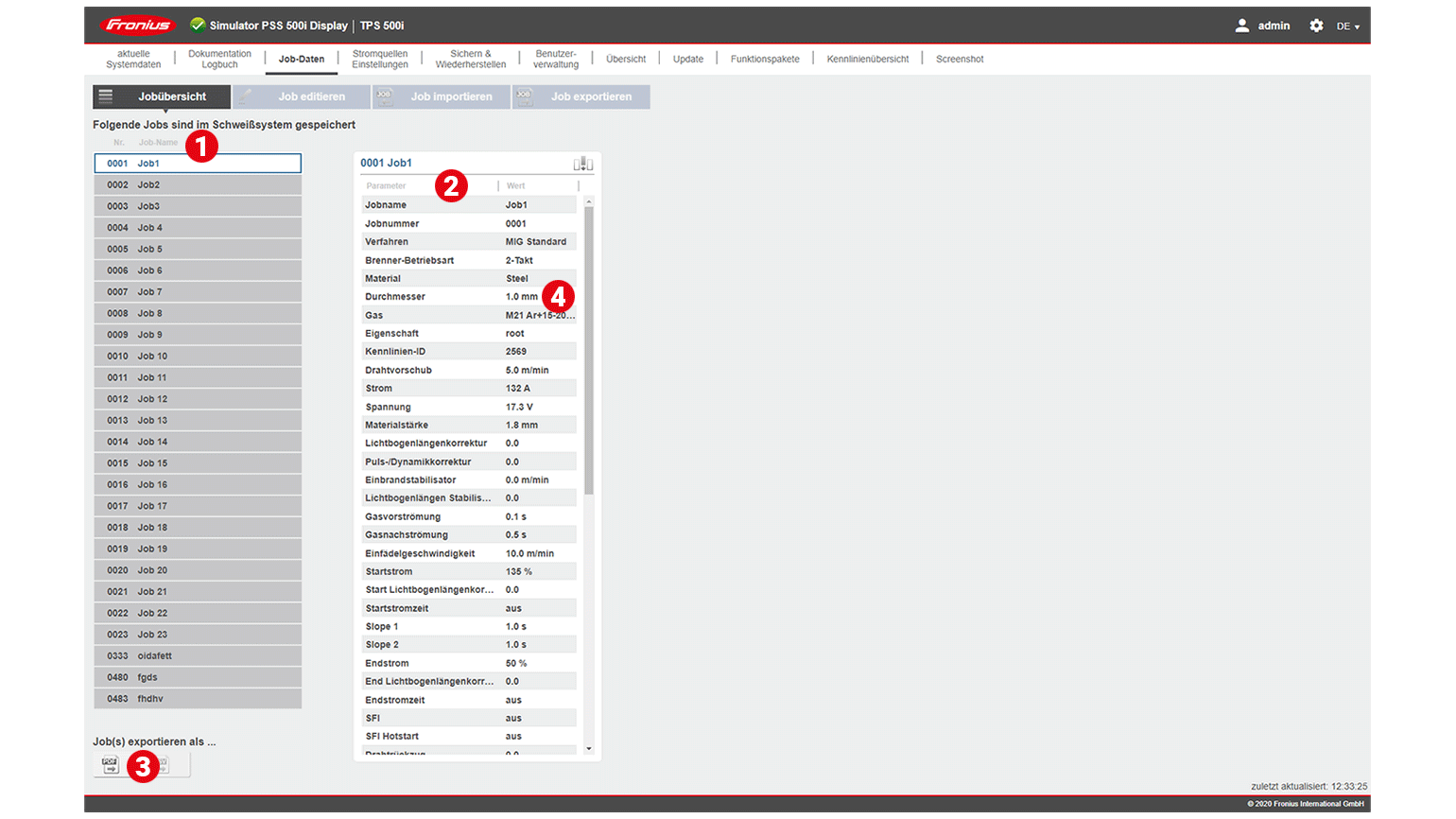

    Anzeigen von Jobs
    1. Anzeige der gespeicherten Jobs
    2. Alle Parameter zum ausgewählten Job werden angezeigt
    3. PDF Export
    4. Vergleichen von Jobs: Unterschiede werden rot markiert

    WeldCube Basic
    Erweiterte dezentrale Datendokumentation
    mit konfigurierbarem Funktionsumfang
    Für Anwender, welche nicht nur Mittelwerte, sondern Istwerte mit einer Abtastrate bis zu 100 ms, Limit Monitoring oder Editier-Funktionen für Sollwerte benötigen, ist WeldCube Basic die richtige Lösung. Auch bei dieser Variante werden die Daten direkt im Schweißsystem aufgezeichnet und pro TPSi webbasiert visualisiert. Die Daten sind als PDF- oder CSV-Export verfügbar.
    Die Vorteile von WeldCube Basic
    • Variabler Funktionsumfang: Optionen für Jobs, Istwert-Dokumentation und Limit Monitoring
    • Optimale Lösung für kleinere Betriebe mit wenig Schweißsystemen
    • Transparenz und Rückverfolgbarkeit auf Nahtebene
    • Jederzeit nachrüstbar
    Funktionen
    Datendokumentation
    3. PDF/CSV Export
    6. Bei Grenzwertverletzungen wird die entsprechende Schweißnaht rot hervorgehoben.

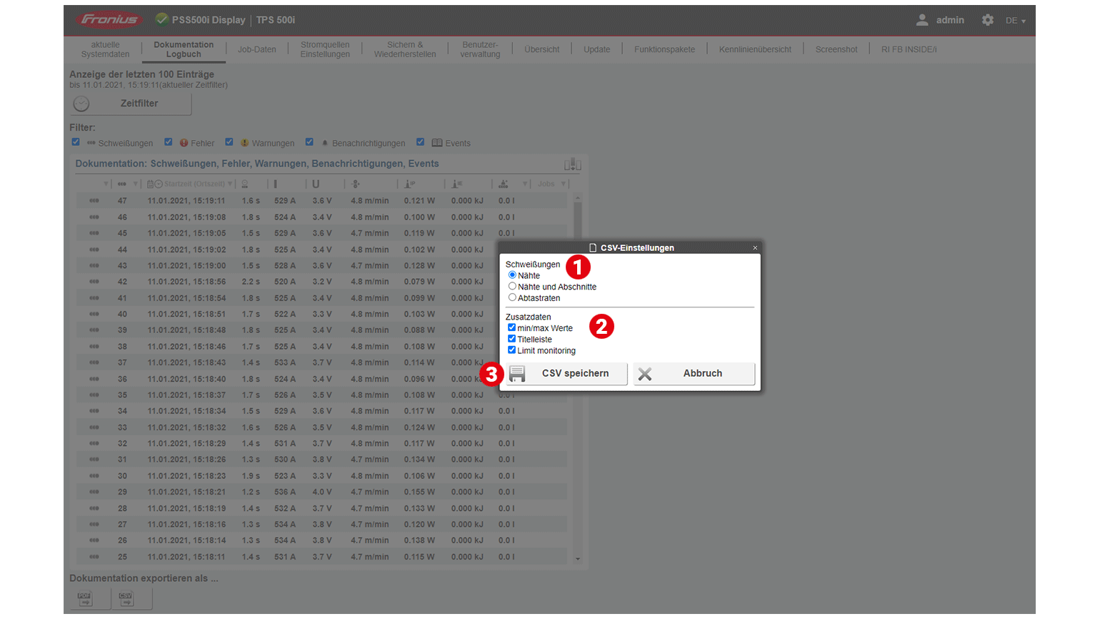

    Exportmöglichkeit als CSV
    1. Auswahlmöglichkeit für den Export von Schweißnähten (Mittelwerte oder Abtastraten-basiert)
    2. Zusätzliche Parameter können bei Bedarf mit exportiert werden
    3. CSV speichern

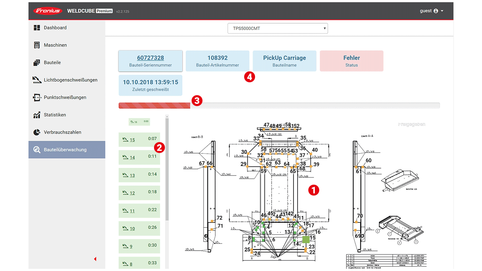

    Funktionen
    Bauteilüberwachung in Real-time
    1. Ampelsystem zu jeder Schweißnaht mit Position
         Gelb = noch nicht geschweißt
         Rot = fehlerhaft aufgrund von Limit-Verletzung
         Grün = korrekt
    2. Details zu jeder Schweißnaht direkt aufrufbar
    3. Statusbalken vom Bauteilfortschritt
    4. Informationen zum Bauteil

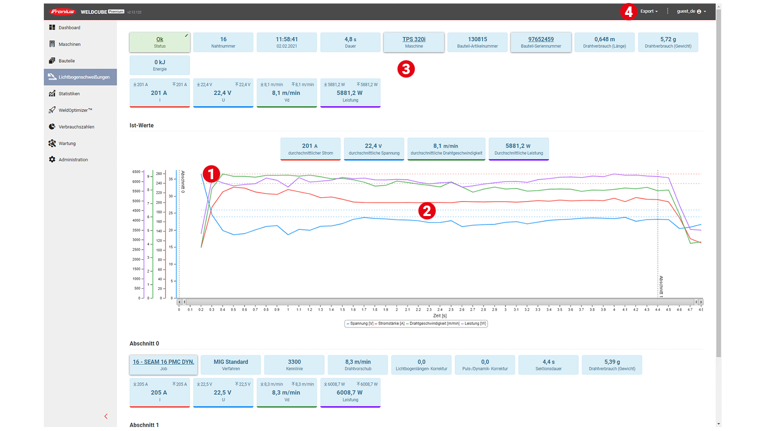

    1. Ist-Daten zum ausgewählten Zeitpunkt
    2. Übersicht der Ist-Daten über die gesamte Schweißnaht
    3. Alle Informationen zur ausgewählten Schweißnaht
    4. PDF-Export mit allen Daten zur ausgewählten Schweißnaht

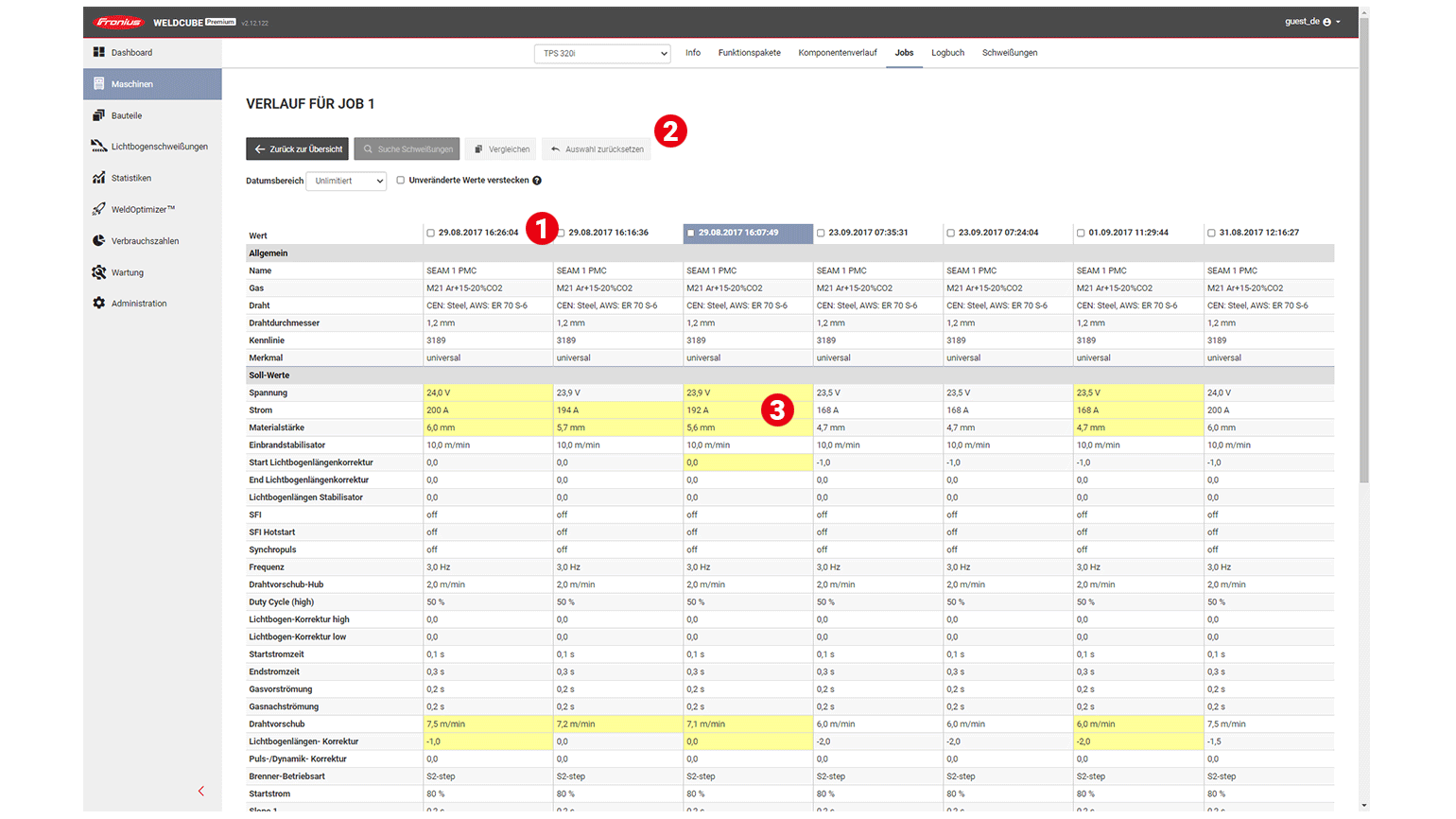

    Job-History
    1. Jede Änderung im Job ist bis ins Detail nachvollziehbar
    2. Der ausgewählte Job kann mit einem Klick wiederhergestellt werden
    3. Änderungen im Job werden hervorgehoben

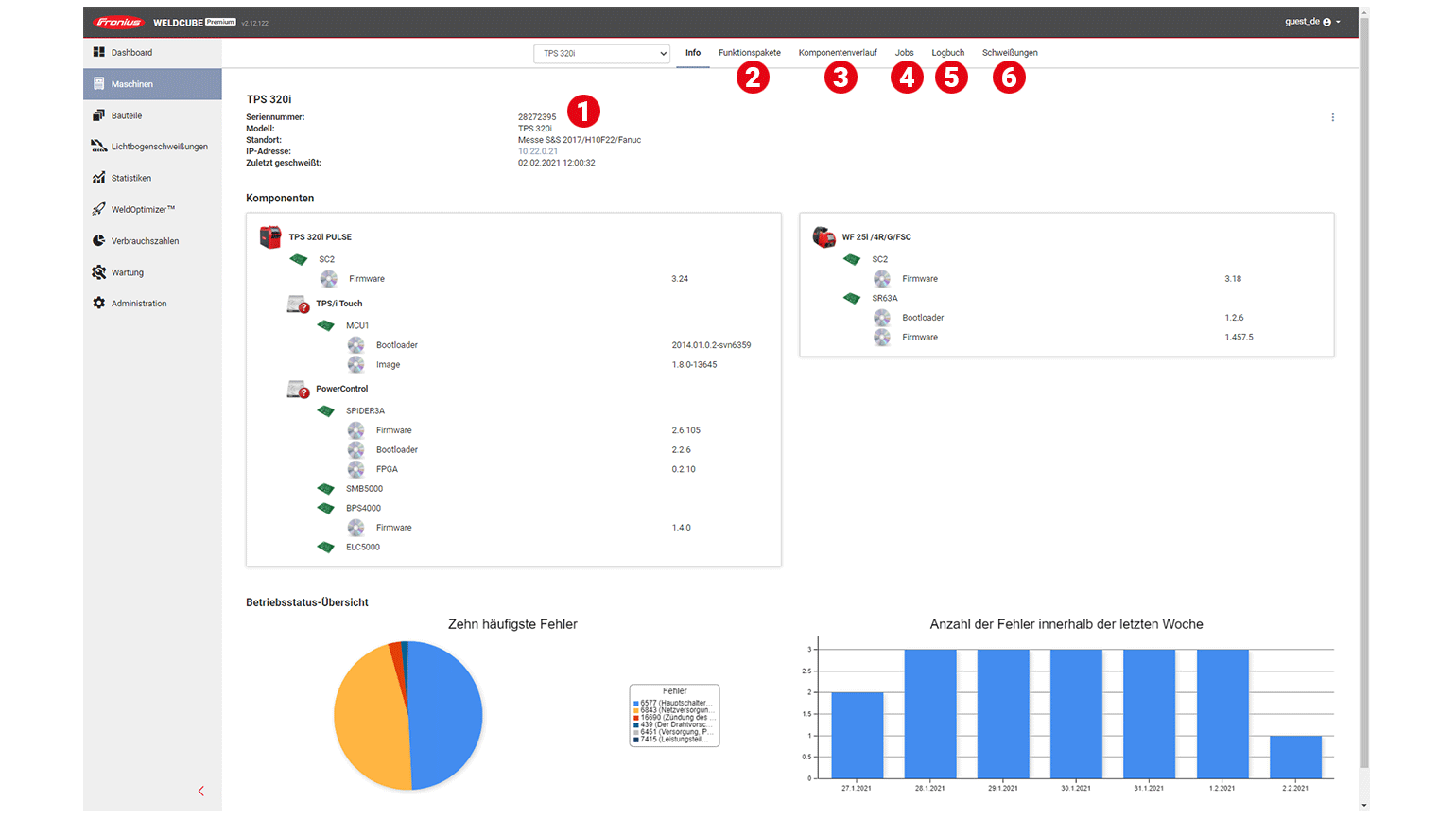

    Alle Infos zu den Schweißgeräten
    1. Infos zum ausgewählten Schweißgerät mit einem direkten Link zum Gerät
    2. Übersicht der verfügbaren bzw. installierten Funktionspakete
    3. Verlauf der installierten Hardware
    4. Alle Jobs des ausgewählten Schweißgeräts können bearbeitet und auf andere Gerät verteilt werden
    5. Im Logbuch werden Fehlermeldungen gespeichert
    6. Zugriff auf alle Schweißnähte, die mit diesem Gerät geschweißt wurden

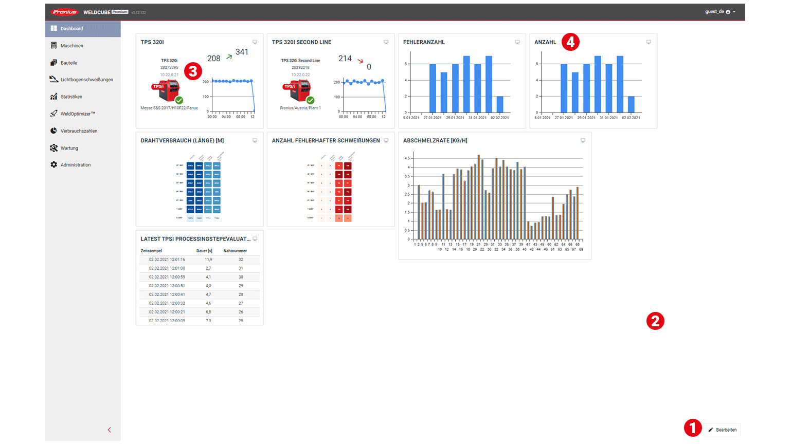

    Individuell anpassbares Dashboard
    1. Anpassen des Dashboards
    2. Auf dem Raster können die einzelnen Widgets platziert werden
    3. Status vom Schweißgerät
    4. Statistik über die gesamte Anzahl der Schweißungen
