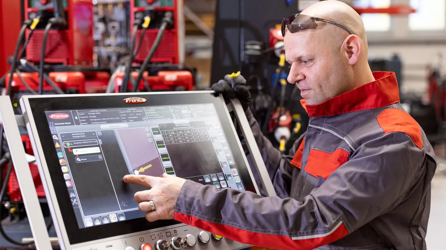

Großer, intuitiv bedienbarer 21-Zoll-Touchscreen, Multi-User-Accounts mit individueller Berechtigungsvergabe, Prozessvisualisierung in Echtzeit, Parameteranpassung on-the-fly, innovative Funktionen wie X-Ray-View, Component-Editor, Bore-to-Bore-Advanced, Istwert-Monitoring in Echtzeit, STEP-File-Import – all das macht die HMI-T21 zu einer Systemsteuerung der Industrie 4.0. Und natürlich ihre Fernwartungsmöglichkeit. Die X-Ray-View stellt Bauteile transparent dar und bietet eine exzellente Sicht auf das Bauteil. Sind mehrere versetzte Querbohrungen mit Winkeln ungleich 90° oder Flansche mit Bohrungen zu beschichten, hilft die Funktion Bore-to-Bore-Advanced. Alle relevanten Schweißparameter werden live im systemintegrierten Istwert-Monitoring dargestellt.
Eine Bedienung, die keine Wünsche offenlässt
Im Component-Editor legt die Schweißfachkraft Bauteile Schritt für Schritt an. Sie nutzt dafür den Touchscreen der HMI-T21. Höhe und Durchmesser werden per Eingabe definiert. Die diversen Komponenten scheinen dabei in Echtzeit als 3-D-Grafiken am Bildschirm auf. Neben zylindrischen sind auch flache und konische Formen möglich. Bohrungen sowie Extensions – zum Beispiel Flansche – können ebenfalls modelliert werden. Die bei Fronius integrierte CNC-Technologie erlaubt noch mehr Bauteilgeometrien als bisher: Zum Beispiel sind Verschneidungsbohrungen an konischen Bauteilen möglich.
Programmiert werden die Schweißabläufe im Program-Editor. Bedienerinnen und Bediener wählen die einzelnen Abschnitte der Bauteile aus und bestimmen die Schweißfolge. Standardgemäß ist die Schweißrichtung von unten nach oben festgelegt, kann aber bei Bedarf geändert werden. Hilfreich: Am Startpunkt lässt sich der Brenner einblenden.
Sämtliche Schweißparameter werden im Weld-Editor definiert. Das System bietet eine Auswahl von Jobs mit festgelegten Parametern, die jederzeit angepasst werden können – auch on-the-fly im Menü Weld-Adjust. AVR (Actual Value Recording) zeichnet die Istwerte von Schweißstrom, Spannung, Drahtgeschwindigkeit, Gasmenge und Schweißposition während der Schweißvorgänge in tabellarischer Form auf. Optional sind für grafische Auswertungen und Analysen die PC-Softwarepakete Data Logger HMI und Data Viewer HMI erhältlich.
Sobald die Home-Position des Brenners kalibriert ist, bewegt er sich bei jeder Cladding-Anwendung selbstständig zum Startpunkt. Siegfried Wiesinger, Cladding-Experte bei Fronius, erläutert: „Unmittelbar vor dem Zünden lassen sich verschiedene Parameter noch mit dem Fernregler feinjustieren – zum Beispiel mit der AVC-Funktion (Arc-Voltage-Control-Funktion) der Startpunkt und Brennerabstand zum Bauteil.“
