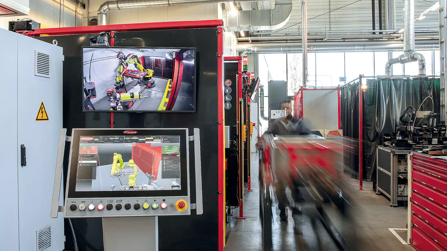

Die Produktion des Wechselrichters erfolgt am österreichischen Standort Sattledt. Geschweißt werden Gehäuse und Flügeltüren in einer speziell für diesen Job entwickelten hochmodernen „Handling-to-Welding“-Roboterschweißzelle. „Sämtliche Roboterbewegungen und Schweißfolgen programmieren und simulieren wir mit Fronius Pathfinder offline, also getrennt von der Anlage auf einem digitalen Zwilling“, erklärt Anton Leithenmair, Leiter der Welding Automation. „So erkennen wir eventuelle Störkonturen bereits im Vorfeld. Das Gleiche gilt für Achslimits und Brenneranstellungen. Auch hier können wir rechtzeitig eingreifen, nicht erst während der ersten Schweißproben. Sobald die Schweißfolgen programmiert sind, übergibt Pathfinder die Daten dem Postprozessor, der sie in die Sprache der Fanuc-Roboter übersetzt. Auf diese Weise sparen wir wertvolle Zeit und Kosten. Offline-Programmieren verkürzt das Roboter-Teachen in der Schweißzelle um viele Stunden!“

Sind die Heftarbeiten beendet und am Terminal der Anlage gebucht, gibt die zentrale Systemsteuerung den nächsten Arbeitsschritt, das Roboterschweißen, frei. Jetzt wird das Gehäuse auf den Rüstwagen gelegt, gespannt und in die Schleuse gefahren. Ist diese quittiert, startet die Anlage den nächsten Job und das für das Positionieren und Schweißen zuständige Roboterprogramm wird mithilfe eines RFID-Chips (wobei RFID für Radio Frequency Identification steht) an der Spannvorrichtung ausgewählt.
„Egal, welches Bauteil wir in die Schleuse legen: Der RFID-Chip weiß, welches Schweißprogramm zum Einsatz kommt“, ergänzt Kraus. „Zum Beispiel können wir Schleuse eins mit einem Wechselrichtergehäuse belegen, während wir über die Bauteilzuführung in Schleuse zwei eine Flügeltüre schweißen. Und umgekehrt. Der Einsatz der RFID-Technologie verschafft uns die Möglichkeit, Bauteile völlig unabhängig von Form, Größe und Stückzahl zu schweißen. Losgröße 1 oder Serienfertigung – unsere Handling-to-Welding-Roboterschweißzelle kann beides.“

Sobald der Schweißvorgang gestartet wurde, greift der Fanuc-Handling-Roboter R-2000iD/210FH das Bauteil und führt es in die Schweißzelle. Für ihn ist das Wechselrichtergehäuse beinahe ein Leichtgewicht. Bei einer Reichweite von 2,6 Metern beträgt die Traglast 210 Kilogramm, wogegen das Aluminiumgehäuse samt Spannvorrichtung nicht mehr als 140 Kilogramm wiegt. Ist das Tauro-Gehäuse in der Schweißzelle eingetroffen, wird ein Data-Matrix-Code (DMC) mit Tintenstrahltechnik auf den Gehäuseboden gedruckt. Dieser enthält die Seriennummern der einzelnen Tauro-Gehäuse. Sie werden mit den Schweißdaten verknüpft, die von der Datenmanagement-Software WeldCube während des Schweißvorganges aufgezeichnet werden. So ist am Ende jede einzelne Schweißnaht zu 100 Prozent nachvollziehbar.
Ist der DMC aufgebracht, startet der eigentliche Schweißprozess. Während der Fanuc-Schweißroboter ARC Mate 100iD seinen Job erledigt und 5,5 Meter Alu-Blech mit insgesamt 96 Schweißnähten fügt, bringt der Handling-Roboter das Gehäuse ideal in Position. Einige der Schweißnähte erfordern perfekte Simultanbewegungen beider Roboter – die hohe Kunst des Roboterschweißens.
