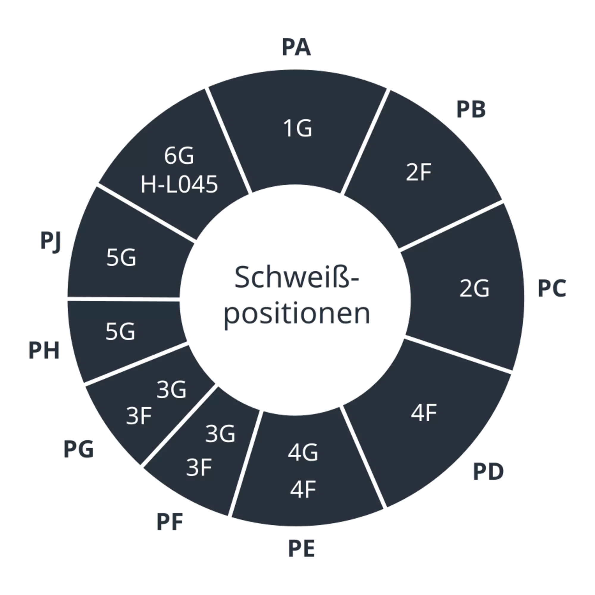

Schweißpositionen
Jede Schweißaufgabe erfordert andere Schweißtechniken und Handfertigkeiten. Daher ist es in der Schweißausbildung unumgänglich, unterschiedliche Schweißpositionen zu trainieren.
Lernende können mit einer Vielzahl an Werkstücken trainieren. Diese können sie in unterschiedlichen Positionen am Stativ anbringen, das im Lieferumfang enthalten ist. Für noch mehr Variation kann zusätzlich ein großes Stativ erworben werden. Ob eine Kehlnaht Überkopf oder eine V-Naht steigend – nahezu alle Schweißpositionen können trainiert werden.
