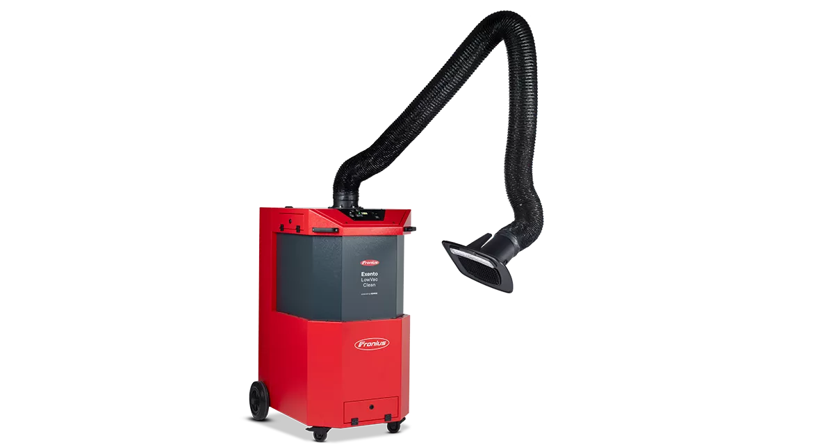

Exento LowVac: Mehr Filterfläche, höchste Sicherheit
Die mobile Niedrigvakuum-Absauganlage Exento LowVac schützt Anwenderinnen und Anwender effektiv vor Schweißrauch und ist dank ihrer langen Standzeit äußerst wirtschaftlich.
Sie bietet flexible Filteroptionen: Standardmäßig ist ein Einwegfilter mit 25 m² Filterfläche verbaut, der bei Bedarf durch eine besonders große Variante mit 42 m² ersetzt werden kann. Der Filterwechsel erfolgt kontaminationsfrei – für maximale Sicherheit bei der Handhabung.
Der Exento LowVac ist gemäß EN ISO 21904-1 W3-zertifiziert und erfüllt damit höchste Anforderungen an Qualität und Arbeitsschutz.
Ihre Vorteile auf einen Blick
Hohe Sicherheit
Dank integrierter Filter- und Phasenüberwachung arbeitet das System jederzeit zuverlässig und schützt Anwenderinnen und Anwender effektiv vor Schweißrauch.
Effiziente Erfassung
Das strömungsoptimierte Design der Absaughaube reduziert den Nachführbedarf deutlich. Optional sorgt eine integrierte LED-Beleuchtung für perfekte Sicht am Arbeitsplatz.
Wirtschaftlicher Betrieb
Die große Filterkapazität und lange Standzeit sorgen für minimale Wartung und maximale Effizienz – ideal für den professionellen Einsatz im Schweißalltag
Hohe Sicherheit
Die Ausstattung überzeugt mit praxisnahen Details, die den Arbeitsalltag erleichtern und für mehr Effizienz sorgen:
  • Start/Stopp-Automatik für automatisches Aktivieren und Abschalten
  • Arbeitsplatzbeleuchtung mit integriertem Ein-/Aus-Schalter – direkt an der Absaughaube steuerbar
Besonders hervorzuheben sind außerdem:
  • eine 360° drehbare Absaughaube mit Drosselklappe für maximale Flexibilität
  • die robuste, stabile Bauweise für den industriellen Einsatz
Damit eignet sich das System ideal für:
  • E-Hand-, MIG/MAG- und WIG-Schweißen
  • regelmäßige Einsätze
  • wechselnde Arbeitsplätze
Vielfältig einsetzbar
Ob MIG/MAG-, WIG- oder E-Hand-Schweißen: Durch den flexiblen Absaugarm mit strömungsoptimierter Absaughaube spielt der fahrbare Exento LowVac bei allen gängigen Schweißprozessen seine Stärken aus. Besonders dort, wo kein Absaugschweißbrenner verwendet werden kann, ist die Exento LowVac-Absauganlage die richtige Wahl – zum Beispiel beim Lichtbogenhandschweißen.

    Exento LowVac Clean: Selbstreinigendes Filtersystem
    Der Exento LowVac Clean basiert auf dem bewährten Exento LowVac und bietet eine extragroße Filterpatrone mit automatischer Abreinigung.
    Das bedeutet: Es ist kein regelmäßiger Filterwechsel mehr nötig – für maximale Effizienz bei minimalem Wartungsaufwand. Die W3-Zertifizierung nach EN ISO 21904-1 ist bereits beantragt.
    Für noch mehr Bedienkomfort: Der Exento LowVac Clean ist mit praktischen Extras wie Start/Stopp-Automatik oder beleuchteter Absaughaube erhältlich.
