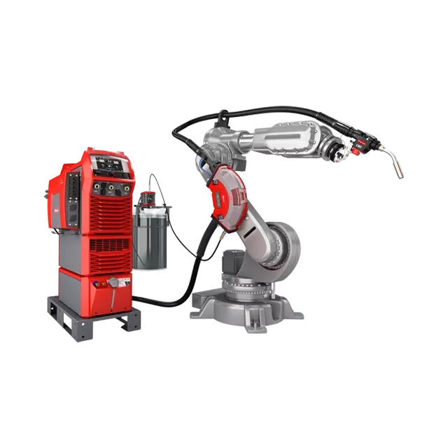

    CMT - kompromisslos stabiler Lichtbogen
    Die Synergie von Stabilität und Flexibilität ist entscheidend für die Bauteilfertigung in der additiven Fertigung. Hierbei spielen ein zuverlässiger Schweißprozess und effizientes Wärmemanagement eine zentrale Rolle.
    Der CMT-Prozess ist durch seine revolutionäre reversierende Drahtbewegung äußerst stabil und somit perfekt für die additive Fertigung geeignet. So kann der Lagenaufbau durchgängig, gleichmäßig und nahezu spritzerfrei erfolgen.
    Diese Attribute gewährleisten höchste Qualität der geschweißten Lagen und gefertigten Bauteile.
    CMT Additive Pro – additive Features in einer Kennlinie verpackt
    Exklusive Features für maximale Kontrolle in der additiven Fertigung
    Wir haben die „CMT Additive Pro“-Kennlinien speziell für die additive Fertigung entwickelt. Ein gleichmäßiger Lagenaufbau, Reproduzierbarkeit und andere Herausforderungen lassen sich damit spielend meistern.
    Erstmalig ist es auch ohne externe Sensorik möglich, ein Positionsfeedback während des Schweißens zu erhalten.
    Abschmelzraten-Stabilisator
    Die Abschmelzrate wird durch den Schweißprozess reguliert. Dies ermöglicht einen konstanteren Lagenaufbau und erhöht die Reproduzierbarkeit der Fertigung.
    Pulsed HotStart
    Einfacher Schweißstart im Pulslichtbogen: Auch ohne Veränderung des Arbeitspunktes werden ausreichender Einbrand und Haftung erreicht.
    CTWD-Messung
    Der CTWD-Wert [mm] wird in Echtzeit gemessen und wurde speziell für Materialien mit geringer elektrischer Leitfähigkeit wie Stahl entwickelt.
    Leistungskorrektur
    Durch die Leistungskorrektur lässt sich der Wärmeeintrag präzise regulieren, um auch bei erhöhten Temperaturen die Nahtgeometrie nahezu konstant zu halten.
