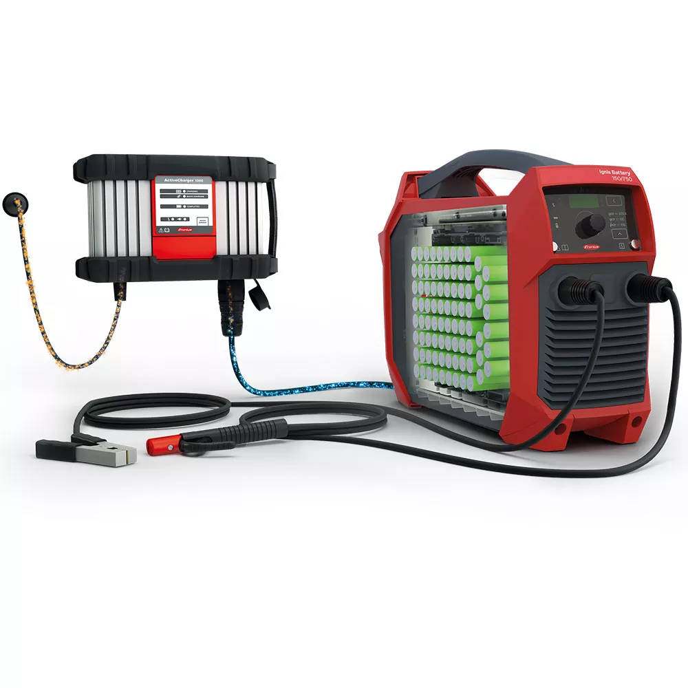

Besonderheiten: 84 Akku-Zellen, 750 Wh, kein Memory-Effekt, geringe Selbstentladung, Spannungsüberwachung aller Akku-Zellen sowie Schutz vor Überladung, Tiefentladung oder Überhitzung. Eine Schnellladung ist bereits in 40 Minuten möglich (80 % Ladezustand), die Komplettladung erfolgt in 60 Minuten.
