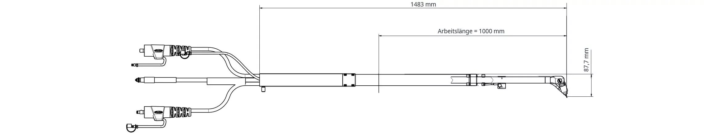

 Brenner  TTHW 6000 SC / Ø100
 DC-Schweißstrom bei 100 % Einschaltdauer    600 A
 Elektrodendurchmesser  4,8 mm
 Arbeitslänge Standard  1000 mm
 Arbeitslänge optional  750–1800 mm
 Gesamtlänge Standard  1483 mm
