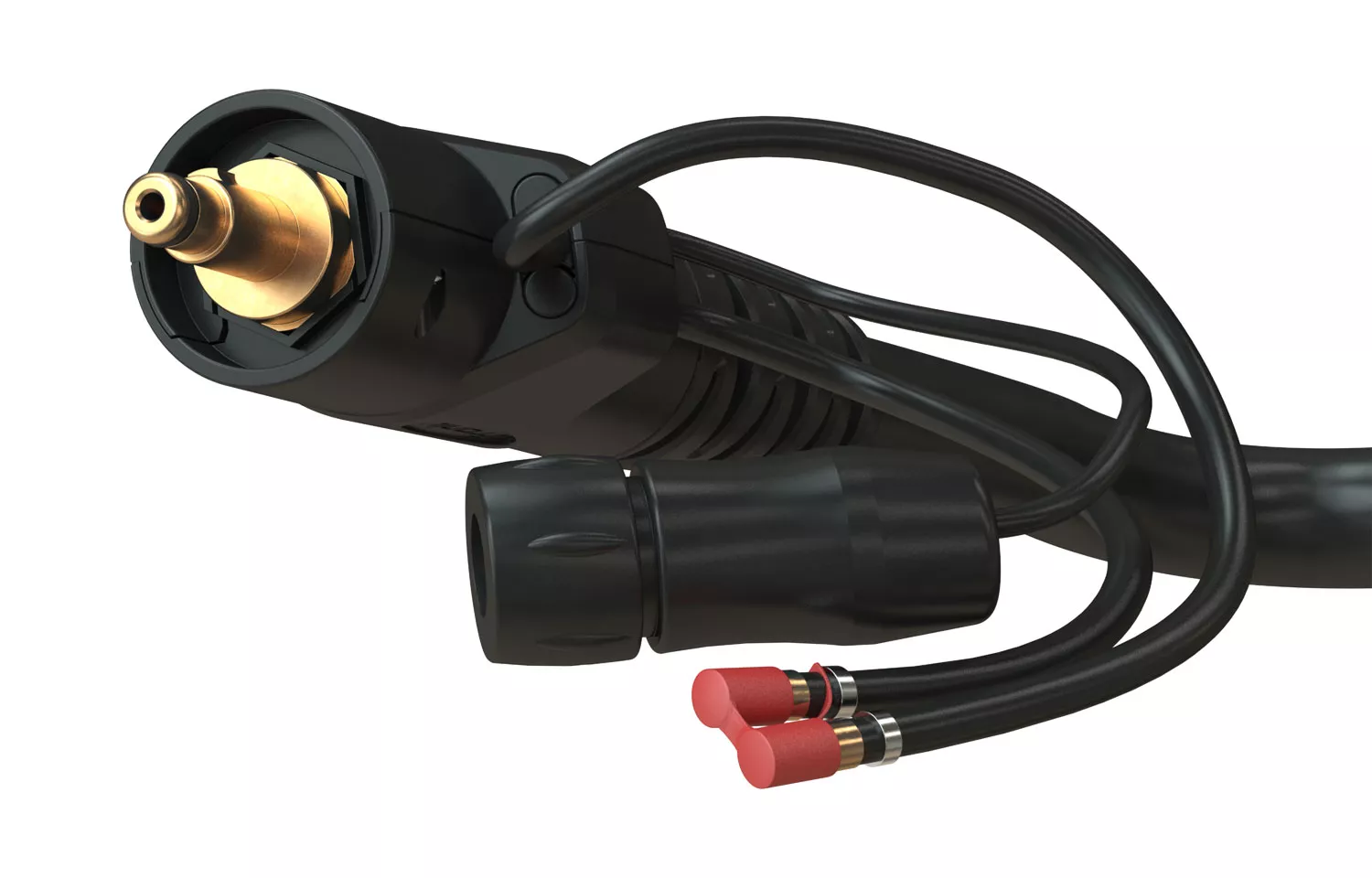

Verlängerungsschlauchpaket
Standardschlauchpakete können mit dieser Option 10 Meter verlängert werden. Die Anschlussstelle ist in einer kompakten und robusten Tasche verpackt, um Verschmutzung und ein Hängenbleiben zu verhindern.
Verriegelung Multilockkupplung
Um unsachgemäße Verwendung des Multilocksystems zu verhindern, können Schlauchpakete optional mit einer Entriegelungssperre ausgestattet werden.
