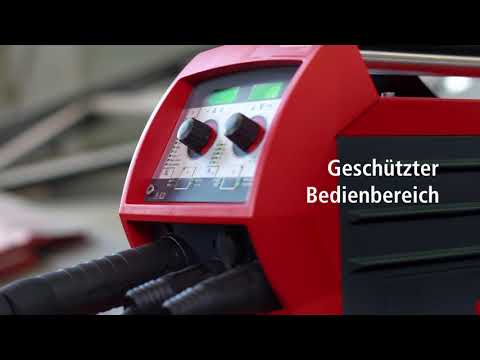

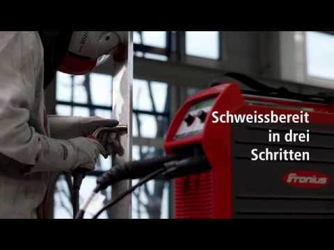

In drei Schritten schweißbereit
Das intuitive Bedienkonzept ermöglicht Schweißern eine sofortige Inbetriebnahme – ohne Gerätevorkenntnisse. Alle wichtigen Parameter sind an der Gerätefront sichtbar und einstellbar. Um schweißbereit zu sein, müssen lediglich Gas, Drahtdurchmesser und Materialstärke ausgewählt werden.
