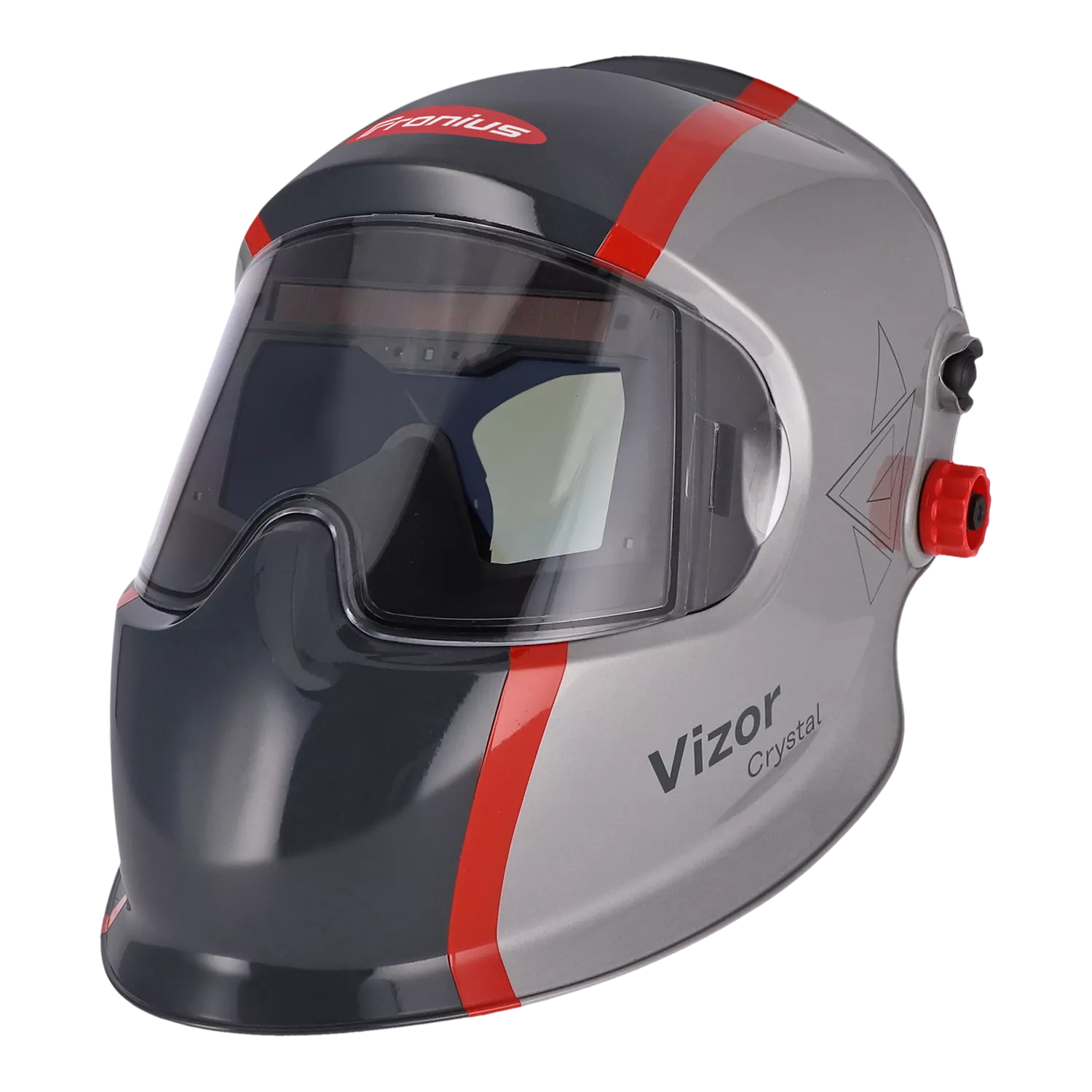

Für kristallklare Sicht beim Schweißen:
Der Vizor Crystal verfügt über eine einzigartige Blendschutztechnologie, deren Farbwahrnehmung im Hellzustand dem Blick durch das klare Fensterglas schon sehr nahekommt. Im Dunkelzustand sehen Sie das Schweißbad detailgetreu und kontrastreich – in einer nie dagewesenen Deutlichkeit.
Ihre Vorteile:
– Bessere Sicht vor während und nach dem Schweißen durch Crystal Lens Technology
– Komfortables Arbeiten mit Autopilot-Funktion
– Öffnungszeitregler mit Dämmerungs-Effekt
– Empfindlichkeitsregler
– Schleifmodus
– UV/IR-Schutz
– Nose-Cut-Panorama-Sichtfeld für ein bis zu 6x größeres Sichtfeld als bei anderen Helmen
– Auch für das Überkopfschweißen geeignet

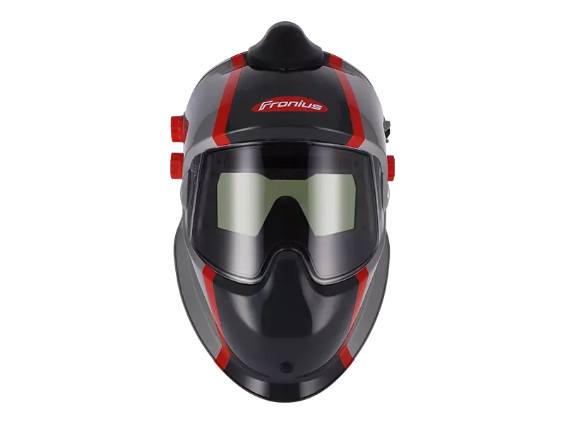

Detailgetreu und kontrastreich: Zusätzlich zum großen Sichtfeld verfügt der Vizor Crystal über eine einzigartige Blendschutztechnologie. Die Farbwahrnehmung im Hellzustand kommt dabei dem Blick durch das klare Fensterglas schon sehr nahe. Im Dunkelzustand erhalten Schweißerinnen und Schweißer eine detailgetreue und kontrastreiche Sicht auf das Schweißbad – in einer nie dagewesenen Deutlichkeit.

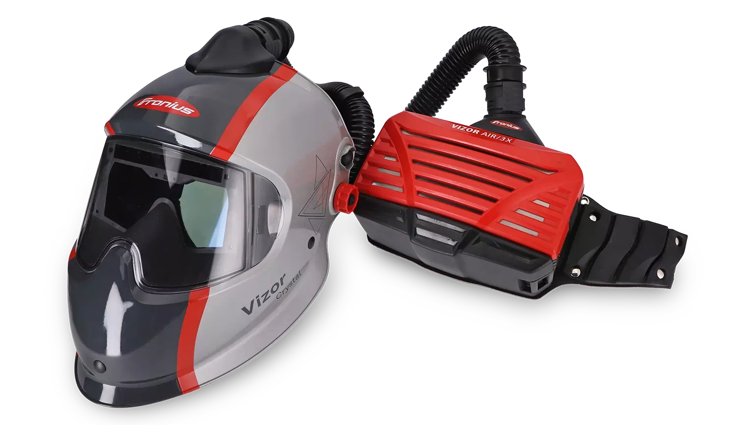

  • Kompatibel mit Gebläsefiltereinheit Vizor Air/3X
Vizor Air/3X ist ein Schutzsystem für Augen und Atemwege, das in punkto Arbeitssicherheit, Gesundheitsschutz und Komfort keine Kompromisse macht. Neben bewährter Blendschutztechnik, bietet ein einzigartiges Luftführungssystem innerhalb des Schweißhelmes eine stufenlos regulierbare Luftverteilung zwischen Stirn- und Atembereich. Vizor Air/3X ist somit eine wirklich „saubere“ Lösung für den Anwender, da 99,8 % der Partikel herausgefiltert werden und eine angenehme Kühlung für den Schweißer möglich ist.
Durch den Lithium-Ionen Akku wird eine Einsatzzeit von bis zu 18 Stunden erreicht. Bei schwachem Akku, verstopftem oder fehlendem Filter und geringem Luftstrom erfolgt ein akustischer und visueller Alarm.
Das System kommt dort zum Einsatz, wo die Umgebungsbedingungen keine optimale Absaugung des Schweißrauchs ermöglichen: flexible Schweißarbeiten, Arbeiten in engen Räumen sowie stark belasteter Umgebungsluft.
