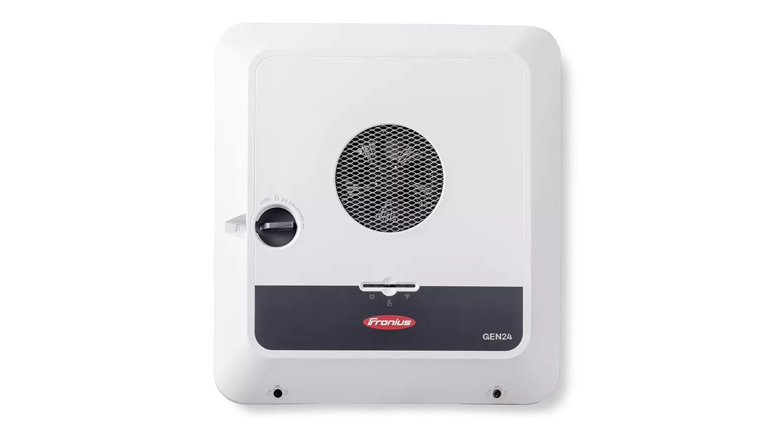

Fronius Symo GEN24
Wechselrichter für private PV-Anlagen mit Notstromfunktion
Unser dreiphasiger Wechselrichter Fronius GEN24 ist das Herz für private PV-Anlagen.
Mit dem PV Point bietet der Fronius GEN24 eine integrierte Basisnotstromversorgung. Über eine abgesicherte Steckdose werden angeschlossene Geräte mit Notstrom versorgt, solange die Sonne scheint.*
Der Fronius Symo GEN24 zeichnet sich durch vielfältige Merkmale aus, mit der sich die Energieselbstversorgung nachhaltig rechnet. Entdecken Sie die wichtigsten Eigenschaften für Installateure und ihre Kundinnen und Kunden:
/ Intelligentes Energiemanagement
/ Aktive Kühlung und dadurch längere Lebensdauer
/ Flexible und schnelle Installation
/ Einfache Integration und Steuerung von Komponenten von Fronius oder Drittanbietern durch offene Schnittstellen
*Die Full Backup Notstromoption ist für den Fronius Symo GEN24 3.0-5.0 nicht verfügbar.
