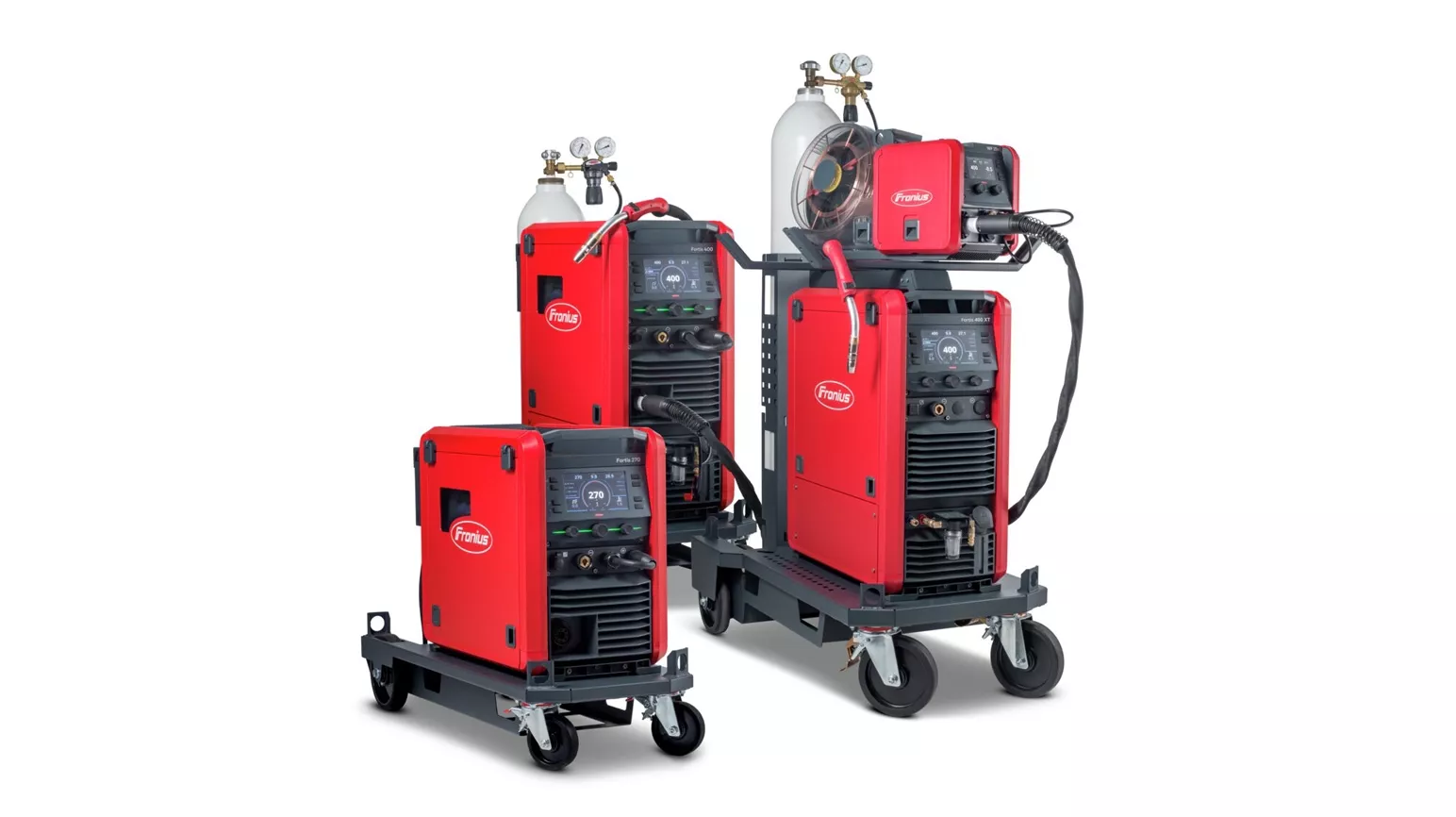

Fronius Fortis: Die neue Generation des manuellen MIG/MAG-Schweißens
Leistungsstark, flexibel und gerüstet für ein breites Anwendungsspektrum: Mit der neuen Fortis-Serie bringen wir eine innovative Lösung für das manuelle MIG/MAG-Schweißen auf den Markt.  Entwickelt für die Anforderungen kleiner und mittelständischer Unternehmen, vereint die Fortis robuste Technik, intuitive Bedienung und maximale Konnektivität.
Die Geräte-Serie deckt ein breites Leistungsspektrum von 270 bis 500 A ab und ist sowohl als kompaktes All-in-One-System als auch in geteilter Ausführung mit externem Drahtvorschub erhältlich. Für noch mehr Vielseitigkeit sorgt die Variante Fortis Duo, die zwei Drahtspulen und Schweißbrenner in einem Gerät kombiniert – ideal für häufig wechselnde Aufgaben. Die Extended-Version Fortis XT überzeugt mit hoher Energieeffizienz, weltweiter Netzspannungs-Kompatibilität und bis zu 16 % Energieeinsparung. Sie ist eine Allrounderin für dreiphasige Netzspannungen von 200 bis 600 V und im einphasigen Betrieb bis max. 320 A inklusive CEL-Mode.
Mit bis zu 240 optimierten Kennlinien für Stahl, Edelstahl und Aluminium liefert die Fortis stets zuverlässige Ergebnisse – auch bei anspruchsvollen Anwendungen wie Steignähten oder Dünnblech-Verbindungen - insbesondere in Kombination mit der Pulse-Funktion. Alle Varianten mit Multiprozess-Fähigkeit (MIG/MAG, WIG, E-Hand) bieten zudem flexible und zukunftssichere Lösungen für unterschiedlichste Schweißaufgaben.
Ein absolutes Highlight ist das neue Bedienkonzept: Ein 7"-Farbdisplay mit dynamischen Visualisierungen, mehrsprachigem Menü (über 30 Sprachen) und ein integrierter Schweißparameter-Wizard ermöglichen eine einfache und fehlerfreie Bedienung – auch für wenig erfahrene Anwenderinnen und Anwender.
Mit serienmäßigem WLAN und Bluetooth sind die Geräte vollständig in unsere digitale Fronius Welt integrierbar. Für lückenlose Dokumentation, Benutzerverwaltung und maximalen Komfort sind die Geräte kompatibel mit WeldCube Air, WeldCube Premium, Central User Management und dem Highend-Schweißhelm Vizor Connect.
Auch in Sachen Nachhaltigkeit setzen wir neue Maßstäbe: Das Gehäuse besteht zu 53 % aus recyceltem Aluminium, wodurch der Kunststoffanteil deutlich reduziert wird. Die Geräte sind langlebig, wartungsfreundlich und speziell für den harten Einsatz unter rauen Bedingungen konzipiert sowie ausgiebig getestet.
