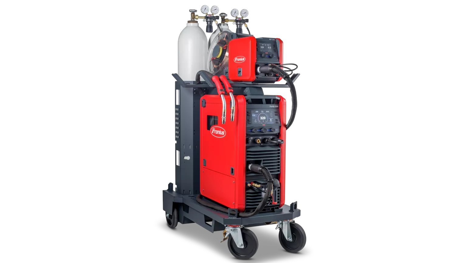

Fortis Schweißgeräte-Varianten im Überblick
  Fortis 270 Fortis 320 Fortis 400 Fortis 500
Kompakt  ✔* ✔**  ✔ ✔
 Geteilt  - ✔ ✔ ✔
 Duo  - ✔*** ✔ ✔
 Gasgekühlt ✔ ✔ ✔ ✔
Wassergekühlt  - ✔ ✔ ✔
400 V ✔ ✔ ✔ ✔
XT 200-600 V ✔ ✔ ✔ ✔
600 V  -  - ✔ ✔
* Fortis 270 nur im niedrigen Gehäuse verfügbar;
** Fortis 320 All-in-One in niedrigem (nur gasgekühlt) und hohem Gehäuse (optional Wasserkühlung oder ToolBox) verfügbar;
*** Duo-Aufbau nur in hohen Gehäusen möglich

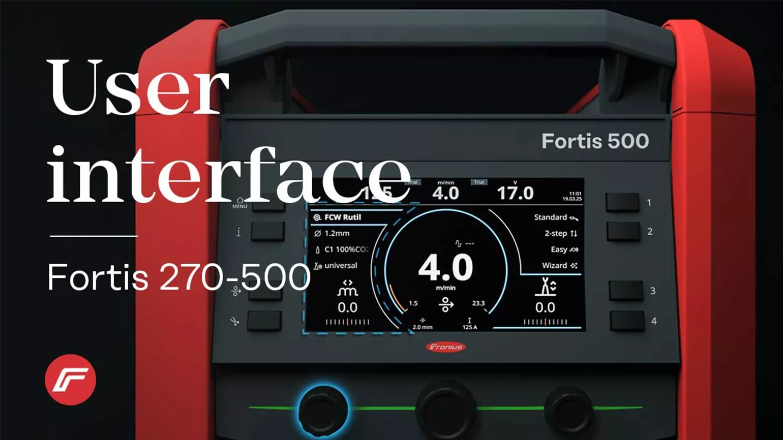

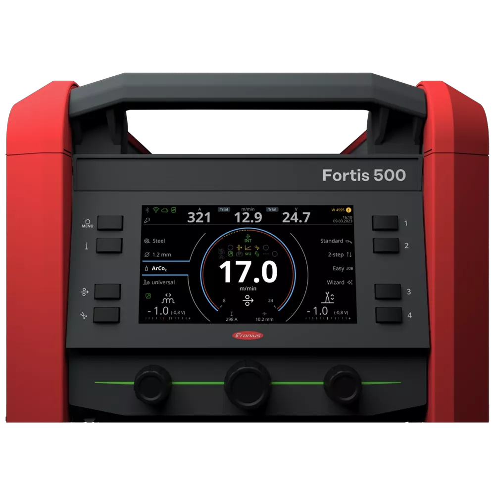

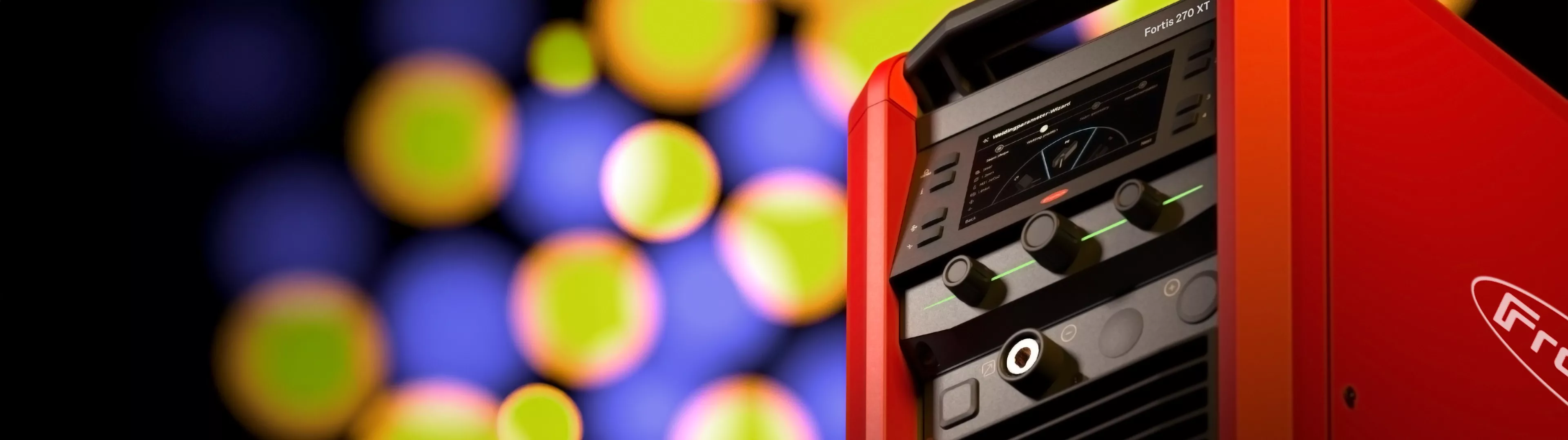

Bedienung des Fortis-Schweißgeräts
Einfach, klar, individualisierbar
Die Bedienung des Displays, welches sich in 3 Segmente unterteilt, erfolgt mittels der drei darunterliegenden Dreh- und Drückknöpfe. Mit diesen können der Hauptparameter und 2 individuelle Parameter verstellt werden.
Alle wichtigen Arbeits- und Schweißparamater sind dabei schon in der ersten Menüebene am Display sichtbar. Dynamische Visualisierungen, Animationen und die Status-LED unterstützen den Anwender zusätzlich.
Intuitive Menüführung
Schweißparameter-Wizard
Der Schweißparameter-Wizard unterstützt die Schweißfachkraft durch gezielte Empfehlungen der idealen Parametereinstellungen für bevorstehende Schweißarbeiten.
Dadurch werden Fehler, Ausschuss und Nacharbeit reduziert – gleichzeitig steigern sich Effizienz sowie Qualität maßgeblich.
Besonders für Aufgaben, die stets variieren, ist der Schweißparameter-Wizard unverzichtbar. Die selbsterklärenden Grafiken erleichtern das Verständnis der Einstellungen, sodass auch komplexe Aufgaben problemlos gemeistert werden.

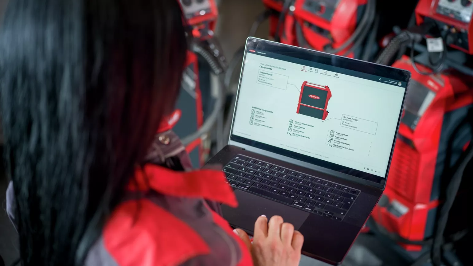

Maximale Konnektivität
WeldCube Navigator
Der WeldCube Navigator hilft, Fertigungsprozesse zu standardisieren, Fehler zu vermeiden und die Produktionsqualität zu steigern.
Schweißfachkräfte werden direkt am Arbeitsplatz visuell durch den Job geführt und vordefinierte Parameter automatisch eingestellt. Im Fehlerfall verhindern Alarmmeldungen oder die Sperre des Schweißsystems, Ausschuss und Nacharbeit.
Mehr zum WeldCube Navigator

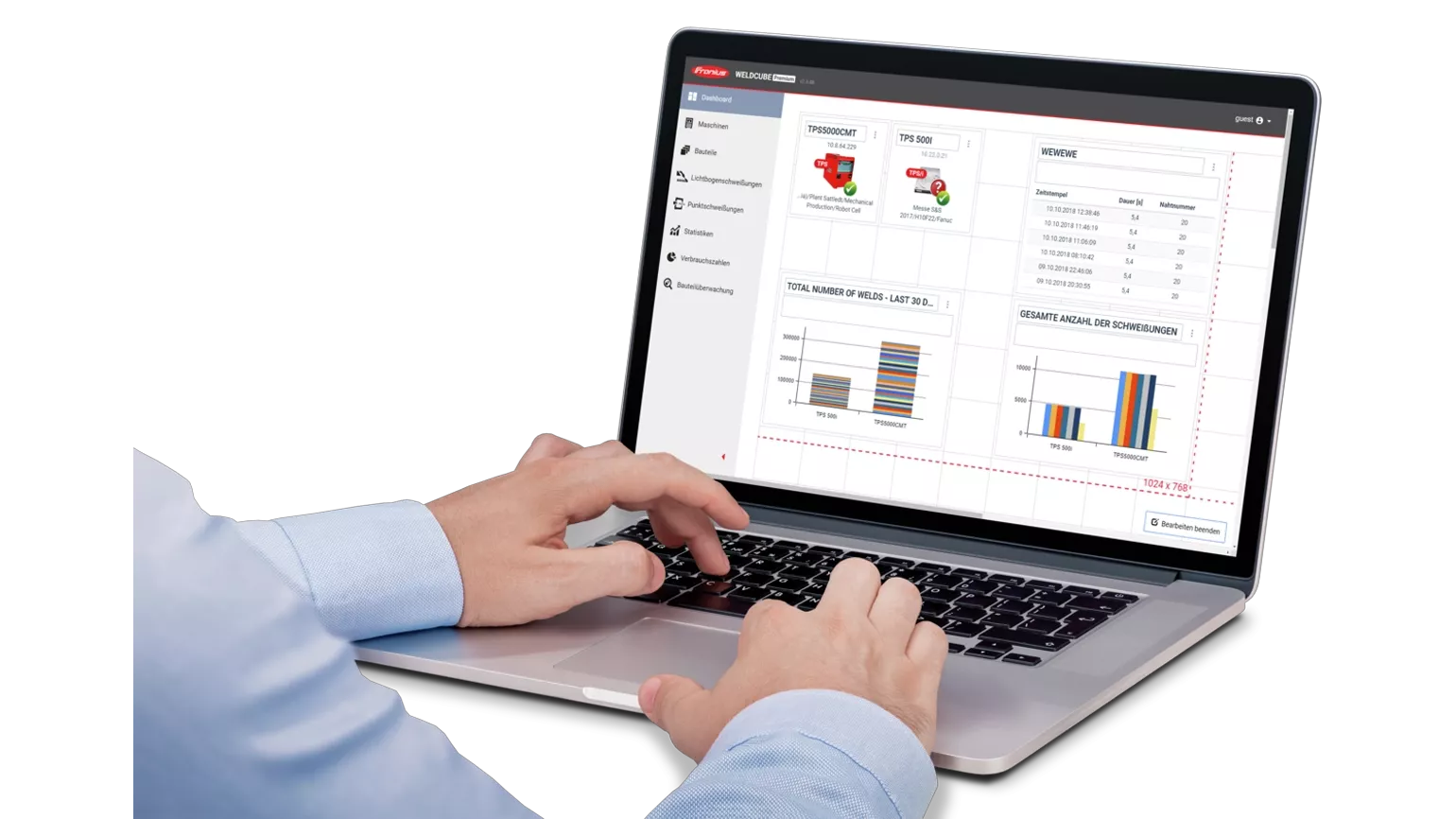

WeldCube Air
WeldCube Air ist die cloudbasierte Softwarelösung für Unternehmen jeder Größe. Nutzer haben nicht nur die Möglichkeit, ihre via Internet verbundenen Schweißgeräte zu verwalten, sondern erhalten auch einen Überblick über WPS, Qualifikation und die wichtigsten Schweißkennzahlen.
Das macht WeldCube Air zum perfekten Begleiter für den Start in die Digitalisierung Ihrer schweißtechnischen Fertigung.
Mehr zum WeldCube Air
WeldCube Premium
WeldCube Premium unterstützt in der Sicherstellung und im Nachweis stabiler Fertigungsprozesse. Das Flottenmanagement vereinfacht die effiziente Verwaltung vieler Schweißsysteme und die Überwachung der Schweißparameter.
Bauteildokumentation und Analysefunktionen erhöhen die Effizienz und Qualität Ihrer schweißtechnischen Produktion. Die Lösung für die industrielle Schweißfertigung
Mehr zum WeldCube Premium

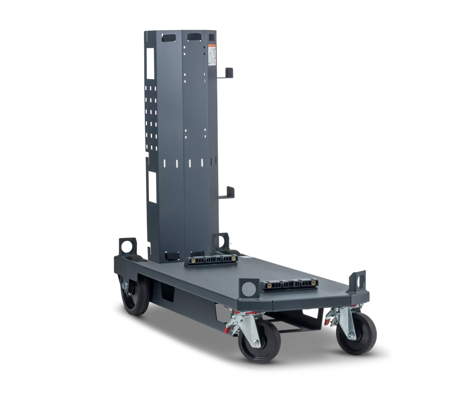

TU Move 4 Pro
  • Ergonomische Handhabung für geteilte Systeme durch tiefgestellte Aufnahme (auch für zwei Gasflaschen geeignet)
  • Integrierte Kranaufhängung und Stapleraufnahme, optionaler Schlauchpakethalter und Human-Aufnahme
TU Move 4 Basic
  • Einfache und platzsparende Variante für alle Fortis-Kompakt-Modelle

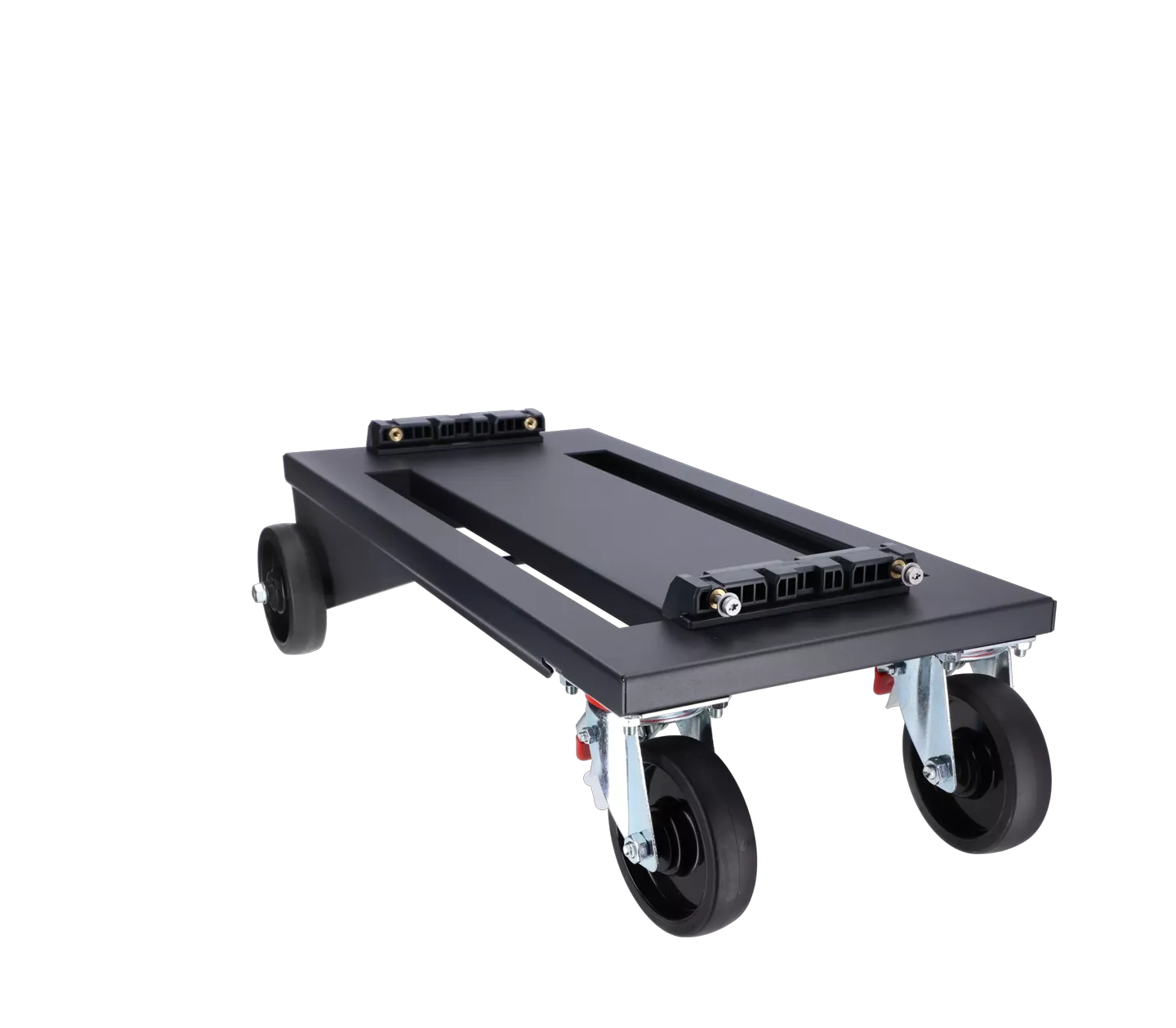

TU Move Standard
  • Tiefgestellte Gasflaschen-Aufnahme, Kranaufhängung und Stapleraufnahme für Fortis-Kompakt-Modelle

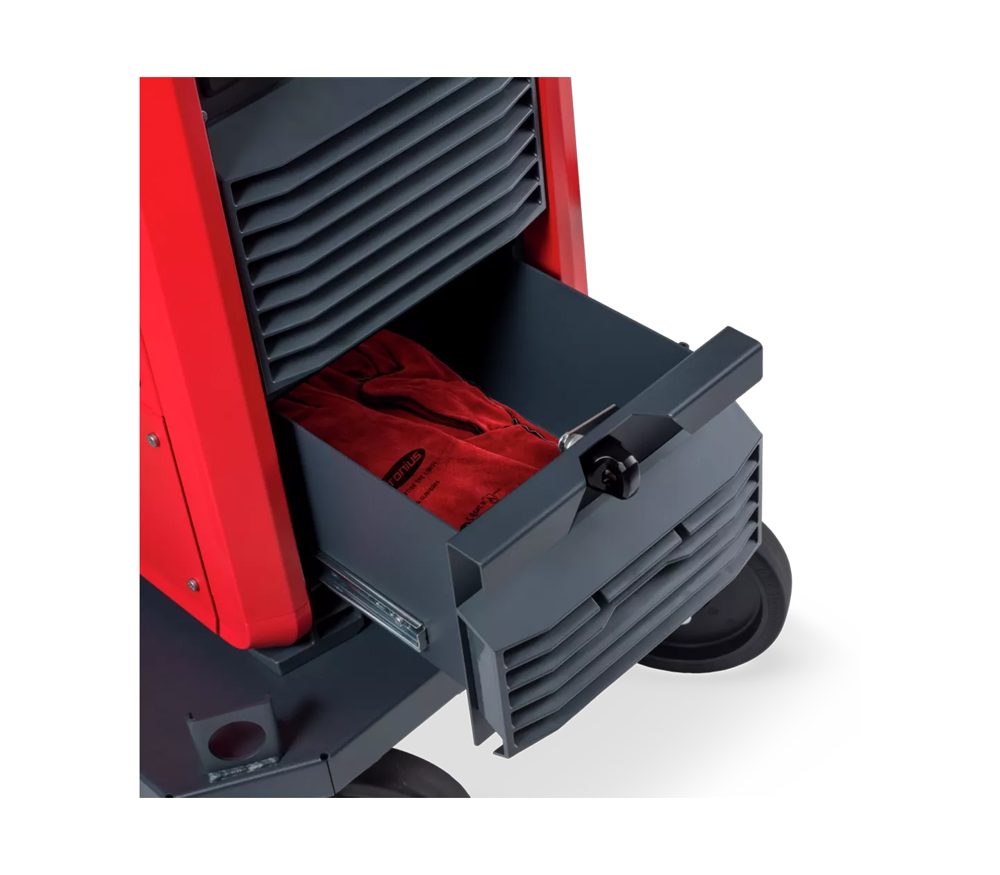

Toolbox (bei gasgekühlten Systemen)
  • Notwendiges Zubehör immer griffbereit

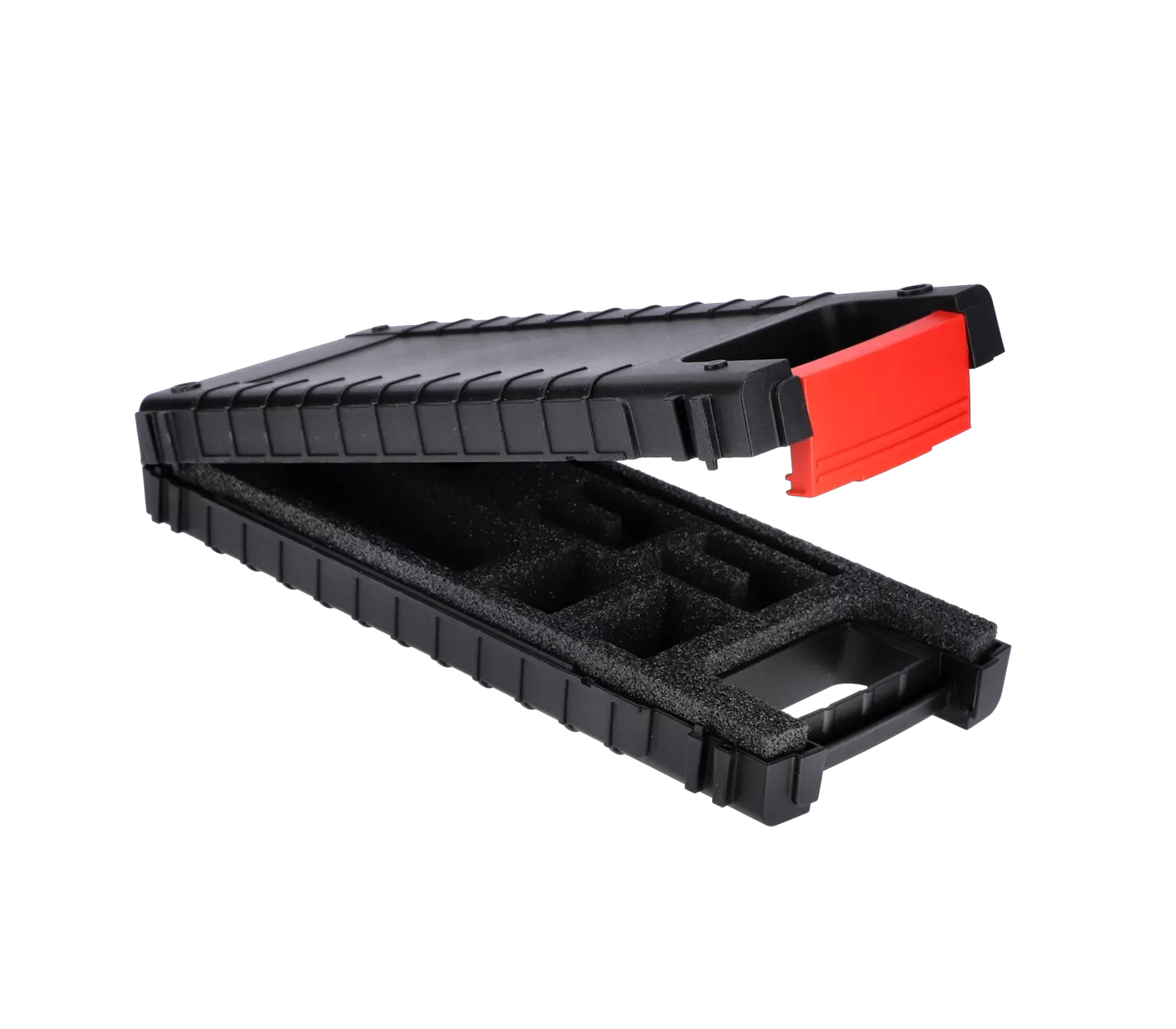

Verschleißteilbox
Verschleißteilbox
  • Die wichtigsten Verschleißteile in einer kompakten Box.

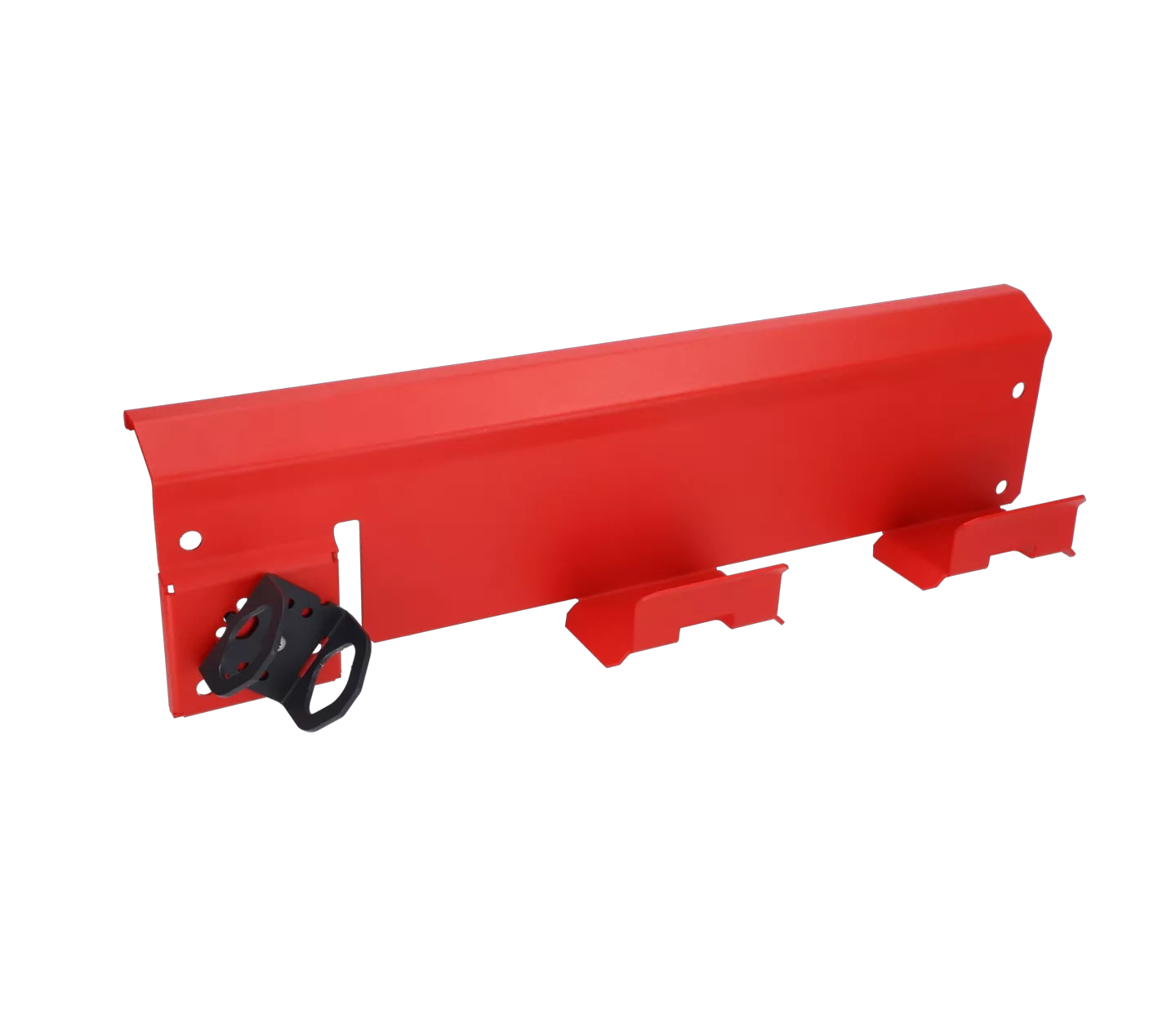

Schweißbrennerhalter

  • Klartextdisplay mit Wizard und dynamischen Visualisierungen in über 30 Sprachen
