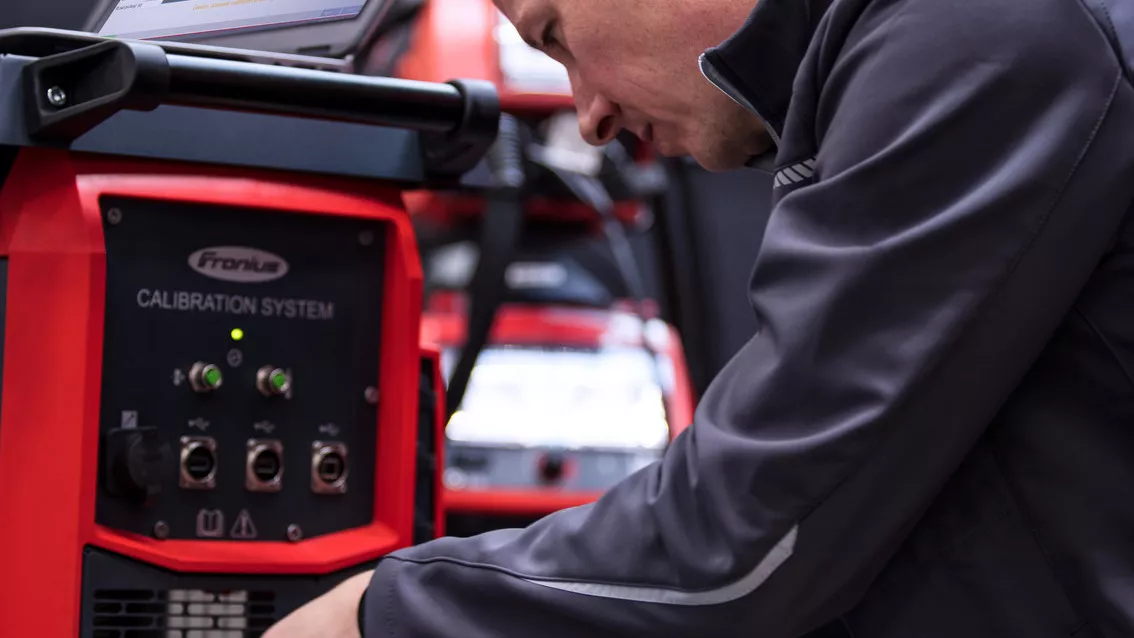

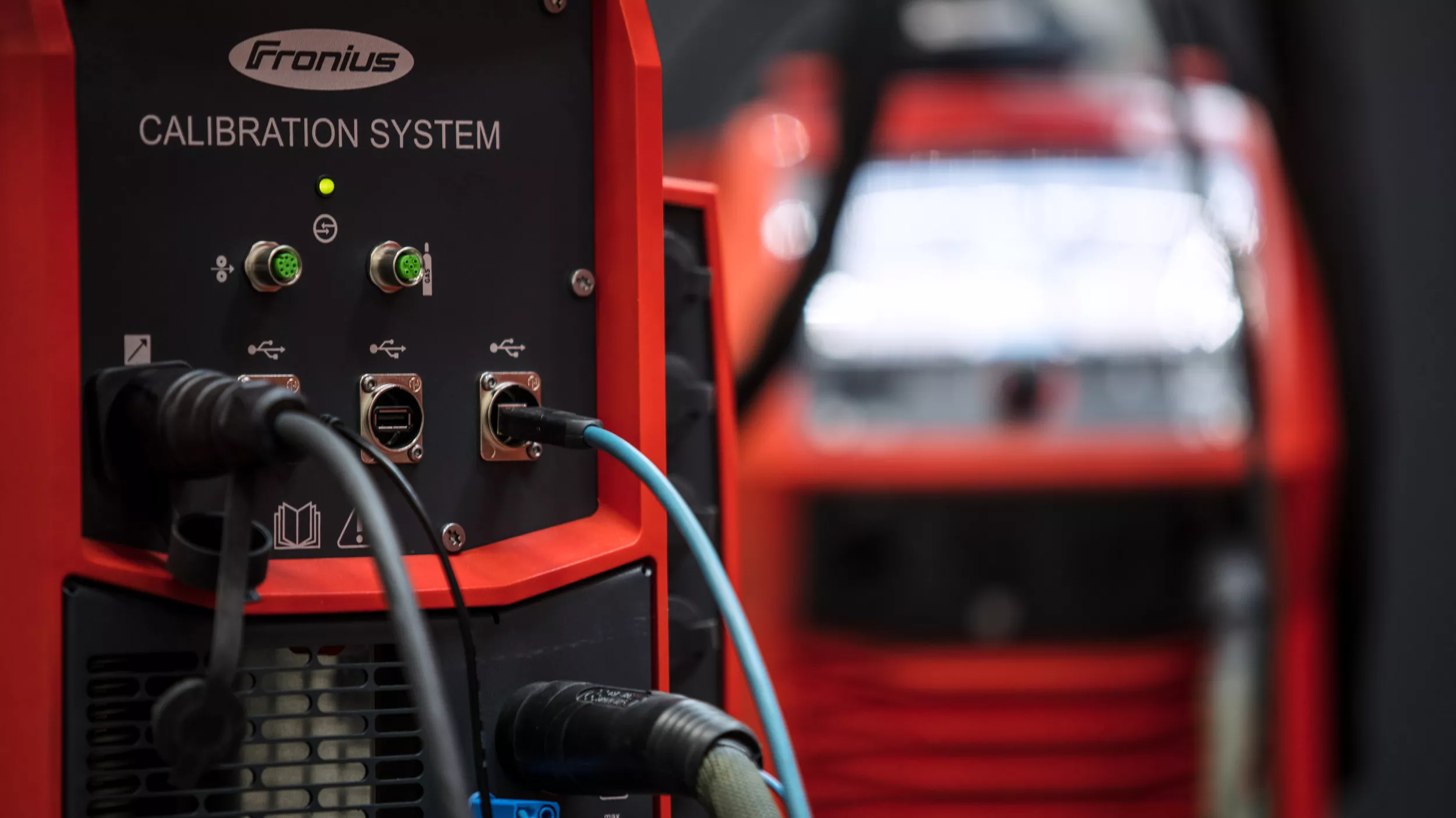

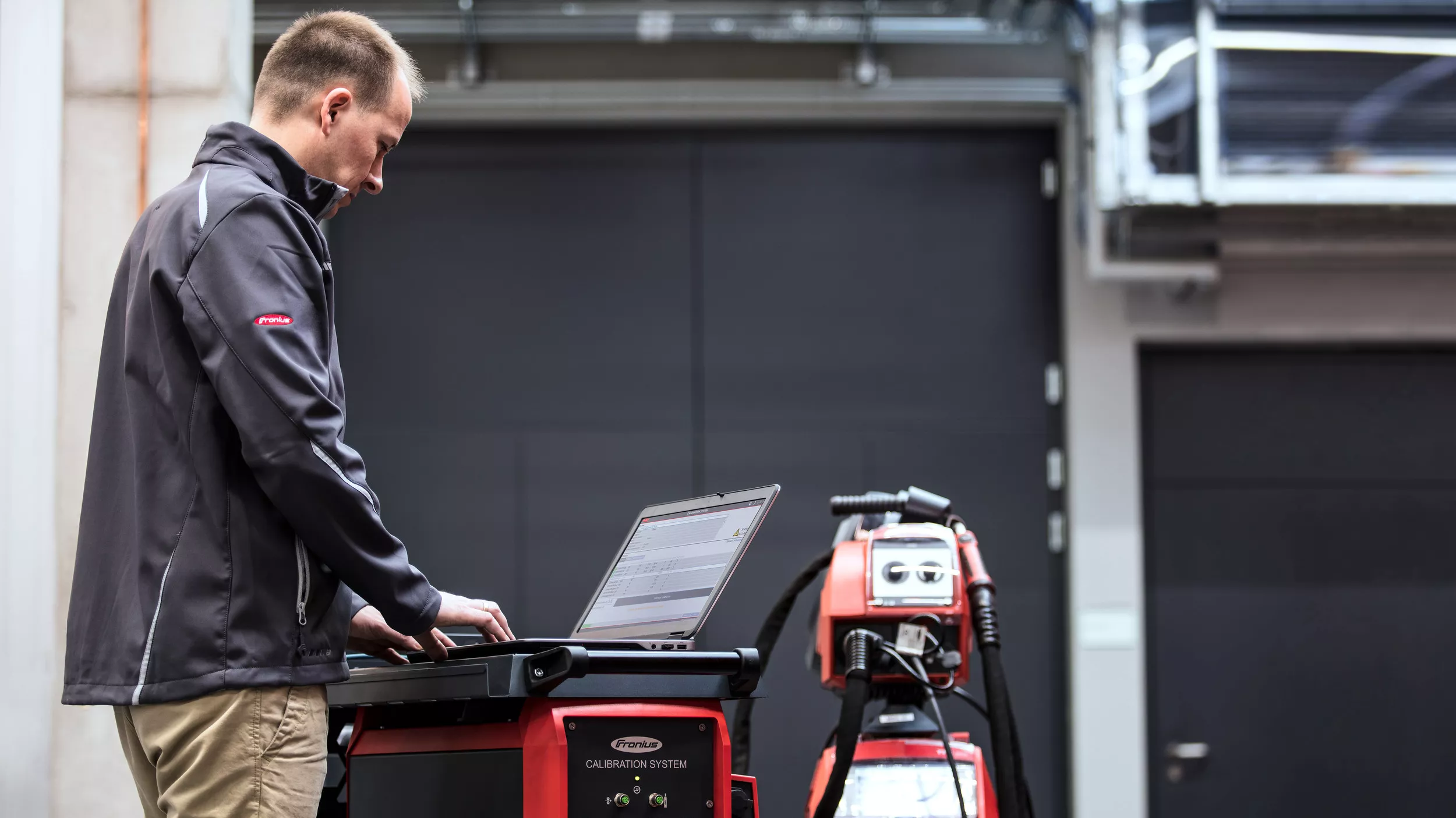

Kalibrierung: Gesicherte Qualität
Um mit dem Schweißsystem langfristig hochwertige und gleichbleibende Schweißergebnisse zu erzielen, ist regelmäßiges Kalibrieren notwendig. Teilweise unterliegen die Betriebe zudem Normen wie der EN 1090, und sind daher gesetzlich verpflichtet regelmäßige Kalibrierungsarbeiten durchzuführen.
Hierbei wird das Schweißgerät an eine Kalibrierstation angeschlossen. Die Kalibriersoftware misst Spannung, Stromstärke und Drahtvorschubgeschwindigkeit. Wenn die Ist-Werte der Maschine sich von den Soll-Werten der Norm unterscheiden und diese Abweichung über den Toleranzbereich hinausgeht, kann der Servicetechniker nachjustieren. Im Sinne der Qualitätssicherung und Produkthaftung kann wieder einwandfrei produziert werden.
Mehr zu Kalibrierungsarbeiten im Blog-Beitrag.

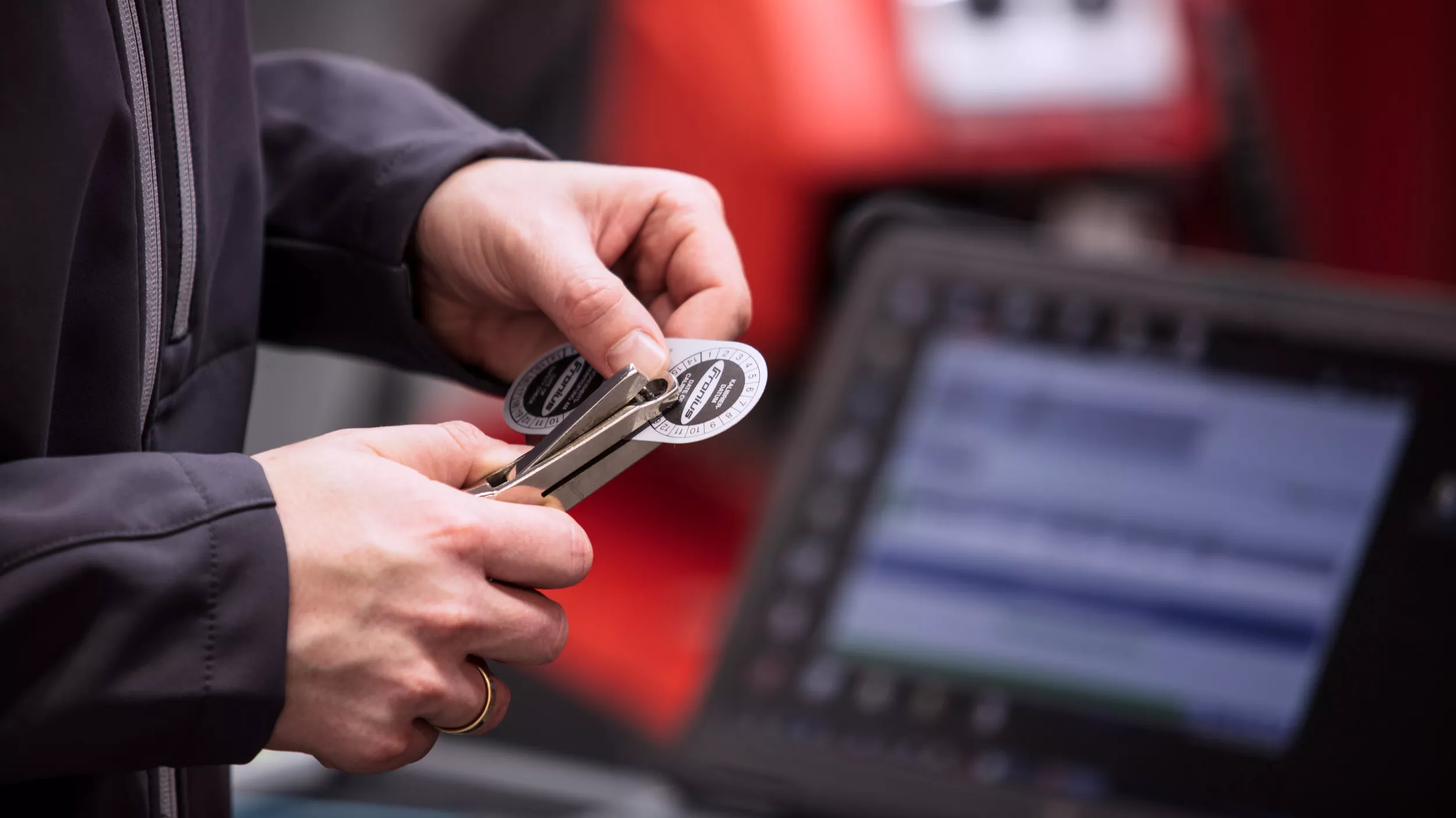

Sicherheitstechnische Überprüfung: Mitarbeiter schützen
Die sicherheitstechnische Überprüfung ist in manchen Ländern gesetzlich vorgeschrieben und dient dem Personenschutz in Betrieben. Diese Überprüfung der Schweißanlagen sollte jährlich erfolgen, um die Arbeitssicherheit zu gewährleisten. Darüber hinaus wird Produktionsausfällen vorgebeugt.
Fronius führt die sicherheitstechnische Überprüfung immer nach den aktuellen Bestimmungen durch. Inkludiert sind Sichtprüfung, elektrische Prüfung, Funktionsprüfung sowie Dokumentation und Prüfplakette. Besonders empfehlenswert ist es, die sicherheitstechnische Überprüfung mit der Kalibrierung der Schweißgeräte zu kombinieren. Das spart Zeit und Kosten.
Näheres zur sicherheitstechnischen Überprüfung auf der Fronius-Website.
