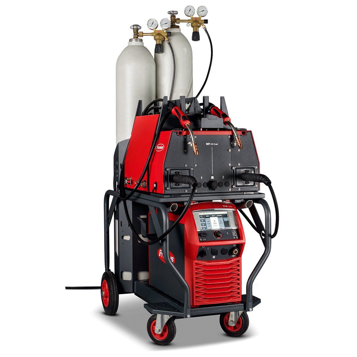

Zwei Brenner, zwei Drahtspulen ...
... aber nur ein Schweißgerät
Mehr Produktivität und Einsparungspotenzial: Durch den Einsatz des WF 25i Dual haben Sie immer den richtigen Draht zur Hand, egal ob zwei verschiedene Zusatzwerkstoffe oder Drahtdurchmesser. So müssen Sie keine Drahtspulen, Verschleißteile oder Brenner tauschen.
Der Dual Wire Feeder sorgt für eine stabile Drahtförderung und ist insbesondere im Baumaschinen- und Schiffsbau, der Automobilbranche oder im Rohrleitungsbau ohne zusätzliche System- oder Anwendungskomplexität die perfekte Wahl. In Kombination mit der TPS/i ist er die ideale Lösung für Ihre Bedürfnisse und unterstützt Sie so dabei, Ihr volles Schweißpotenzial zu entfesseln.

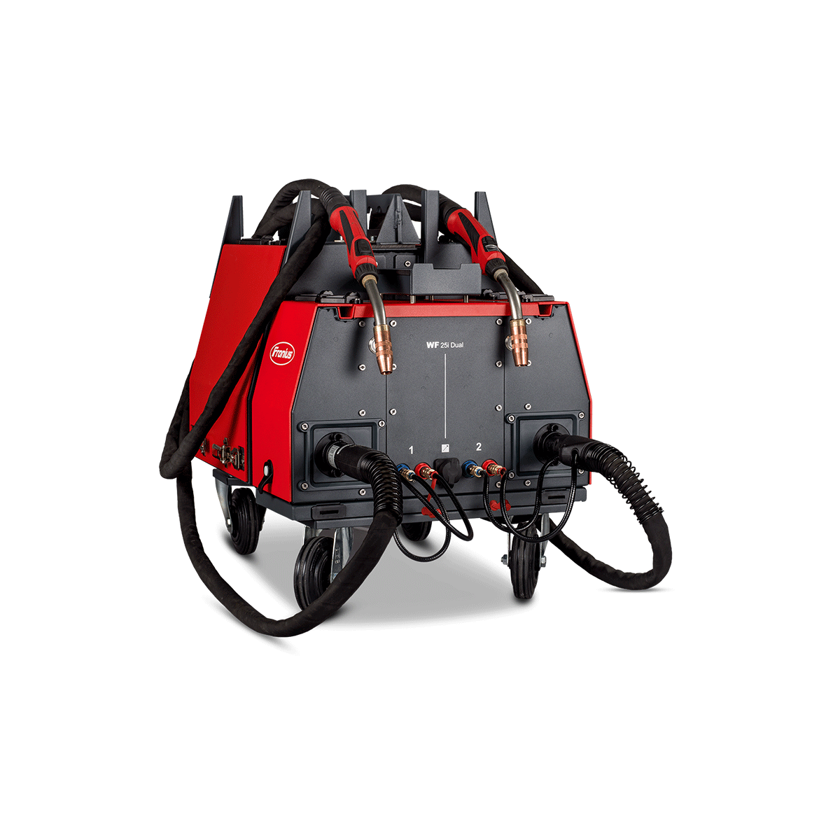

Ein Tastendruck genügt
Der Prozesslinienwechsel erfolgt mit nur einem Tastendruck und kann entweder über den Brennertaster, direkt am Vorschub oder am Schweißgerät durchgeführt werden. Das Umschalten auf die aktive Prozesslinie erfolgt innerhalb weniger Millisekunden.

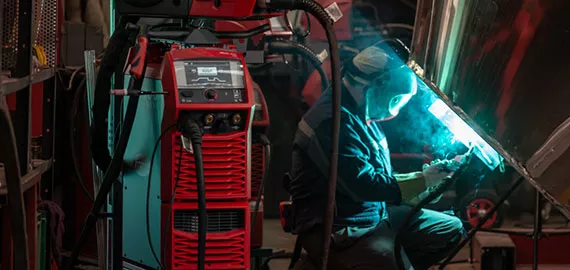

Abschmelzleistung erhöhen
Für Schweißen ohne Kompromisse: Durch eine stabile Drahtförderung von bis zu 25 m/min erreichen Sie eine höhere Abschmelzleistung, ohne dass die Schweißqualität darunter leidet.
Einfacher Drahtwechsel
Zwei Drahtspulenaufnahmen mit einem Aufnahmedurchmesser von 300 und 450 mm sind möglich. Mit dem Dual Wire Feeder lassen sich Zusatzmaterialien schnell und einfach wechseln. Weiteres Plus: Durch den möglichen Einsatz unterschiedlicher Drahtdurchmesser von 0,8 – 1,6 mm hat man für jede Schweißherausforderung den richtigen Draht zur Hand.

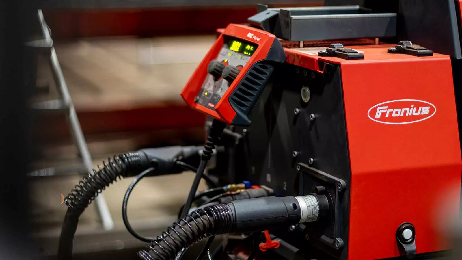

Parameter schnell und einfach einstellen
Einfach flexibel schweißen: Die Parametrierung und Optimierung erfolgen entweder am JobMaster-Brenner, am Display des Schweißgeräts oder am RC Panel.

Sie haben es in der Hand: Modulares Design bedeutet beim WF 25i Dual, dass Sie sich das System bauen, welches Ihren Anforderungen am besten entspricht. Je nach Schweißanwendung kann die Montage kompakt am Fahrwagen oder bei schwer zugänglichen Schweißumgebungen mit dem Kran erfolgen. Für einen Aktionsradius mit bis zu 25 m ist der Trabant die richtige Wahl, um Ihr Schweißpotenzial zu entfesseln. Für die Anwenderinnen und Anwender ist das Schweißen mit dem Dual Wire Feeder somit einfach und komfortabel.
Kompakt und variabel
Schweißen leichter gemacht: Mit der Möglichkeit der Montage am Fahrwagen ist das Gesamtsystem auch auf Kränen verwendbar und kann je nach Einsatzort schnell bewegt werden.

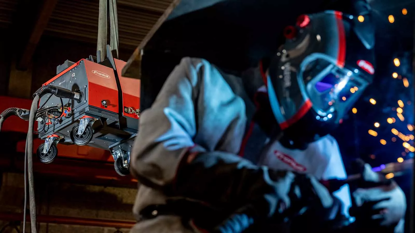

Flexibel am Trabant und Kran
Der Vorschub inklusive Drahtspulen kann am Trabant verwendet werden und sorgt so für volle Flexibilität. Arbeiten Sie mit großen oder schwer zugänglichen Bauteilen, ist der WF 25i Dual mit Kranaufhängung Ihr idealer Begleiter.
Vielseitige Lösungen
Ihre Komplettlösung: Der WF 25i Dual ist mit der TPS/i und iWave komplett kompatibel. Verschiedene Montageoptionen – auf dem Schweißgerät, auf einem Kran oder Trabant – garantieren maximale Flexibilität. Das Ändern der aktiven Prozesslinie ist nur einen Tastendruck vom Brenner entfernt!
