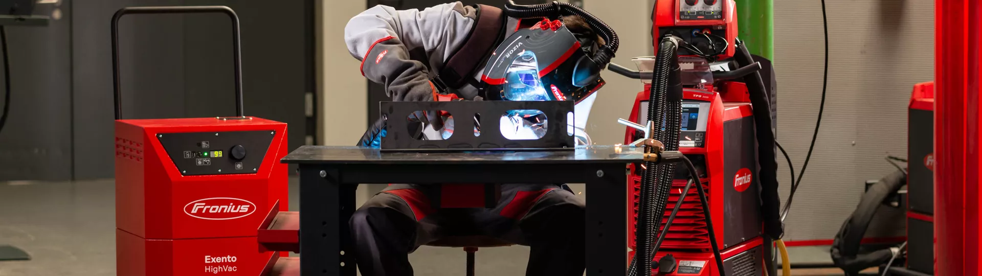

Kompaktes Design, maximaler Schutz:
Dank der besonders hohen Filterqualität scheidet die mobile Hochvakuum-Absauganlage Exento HighVac mehr als 99,9 Prozent der erfassten Schweißrauchpartikel ab. Für eine deutlich geringere Schweißrauchbelastung.
In Kombination mit den leistungsstarken Exento Absaugschweißbrennern erfasst die Hochvakuum-Anlage den Schweißrauch direkt an der Entstehungsstelle.Sie ist mit einer extragroßen, vertikal montierten Filterpatrone ausgestattet und sorgt so für eine besonders effektive Abreinigung.

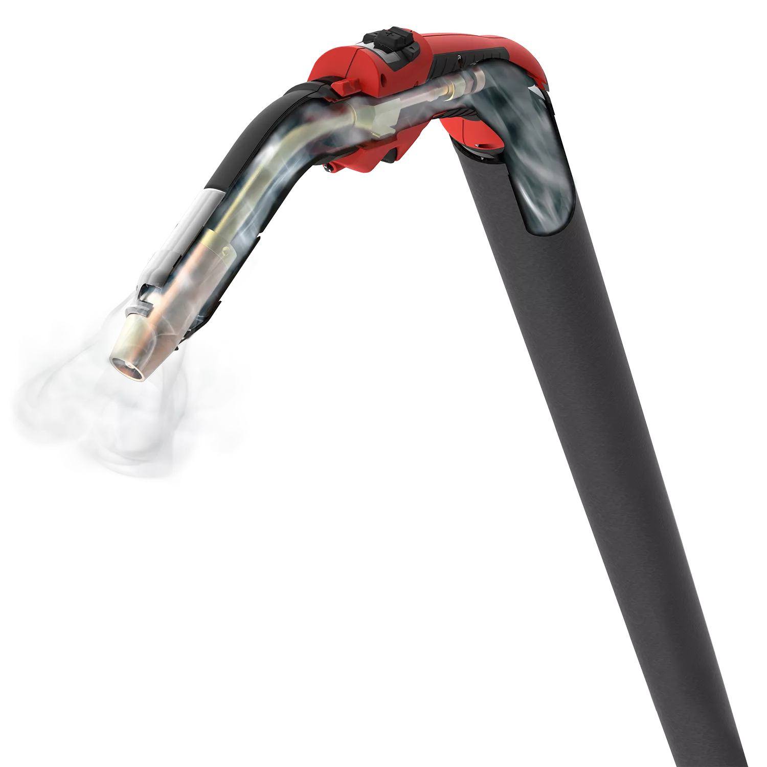

    Der Exento HighVac ist perfekt kombinierbar mit Exento Absaugschweißbrennern und erfüllt dabei die Norm EN ISO 21904-1: Arbeits- und Gesundheitsschutz beim Schweißen und bei verwandten Verfahren.
    Mehr zu Exento Absaugschweißbrenner

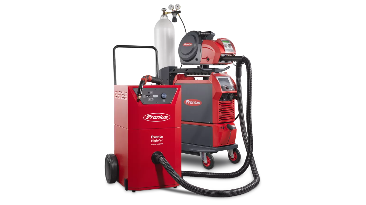

    Kompaktes Design, maximale Absaugleistung
    Mit einer Grundfläche von knapp 60x60 cm nimmt der Exento HighVac nur eine minimale Stellfläche in der Halle oder Werkstatt ein. Die kompakte Bauweise steht dabei nicht im Widerspruch zur Performance: Je nach Ausführung ist eine Absaugleistung von bis zu 170 m³/h möglich. Durch die vertikal montierte Filterpatrone ist die Abreinigung besonders effektiv.

    Technische Daten Exento HighVac
      Exento HV 230V/EF Exento HV 400V Exento HV 460V Exento HV 600V
    Netzspannung -10/+10 % 1x 230 V 50/60 Hz 3x 400 V 50/60 Hz 3x 460 V 50/60 Hz 3x 600 V 50/60 Hz
    Motorleistung 1,5 kW/2,04 hp 2,2 kW/2,99 hp 2,2 kW/2,99 hp 2,2 kW/2,99 hp
    Nennstrom 13 A 5,8 A 5,8 A 4,5 A
    Max. Absaugleistung 160 m³/h/94,17 cfm 170 m³/h/100,06 cfm 170 m³/h/100,06 cfm 170 m³/h/100,06 cfm
    Max. Unterdruck 24.000 Pa/96,44 in wc 31.000 Pa/124,46 in wc 31.000 Pa/124,46 in wc 31.000 Pa/124,46 in wc
    Schalldruckpegel 75 dB(A) 77,9 dB(A) 77,9 dB(A) 77,9 dB(A)
    Schutzart IP 21
    Abmessungen l x b x h 627 x 594 x 1182 mm/24,7 x 23,4 x 46,5 in
    Gewicht 65 kg/143,3 lb

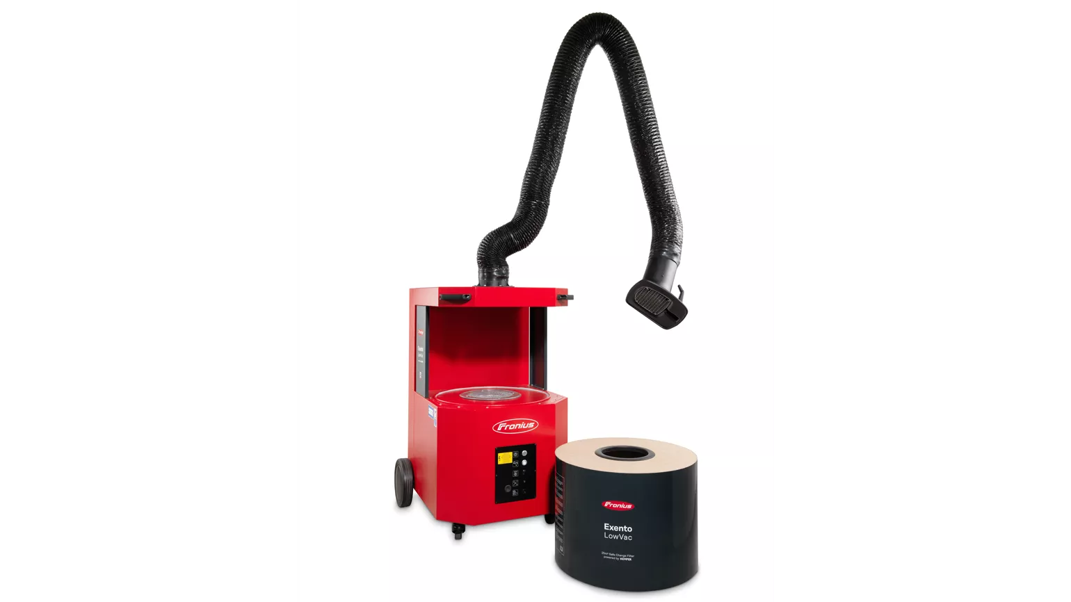

    Exento LowVac
    Mobile Niedrigvakuum-Absauganlage
    Sicherheit geht vor:

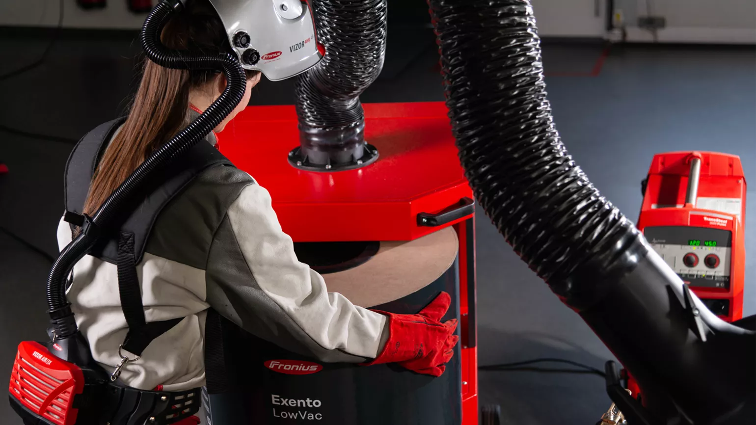

    Die mobile Niedrigvakuum-Absauganlage Exento LowVac schützt Anwenderinnen und Anwender effektiv vor Schweißrauch und ist dank ihrer langen Standzeit äußerst wirtschaftlich.
    Sie verfügt über einen Einwegfilter mit einer besonders großen Filterfläche – 25 m2 – und wird bei Sättigung kontaminationsfrei gewechselt.
    Produktvideo: Exento LowVac
    Ihre Vorteile
    • weniger Nachführen des Absaugarmes durch strömungsoptimiertes Design der Absaughaube, optional mit LED-Beleuchtung
    • erhöhte Sicherheit durch Filter- und Phasenüberwachung
    • optimaler Schutz durch kontaminationsfreien Filterwechsel
    • hohe Wirtschaftlichkeit durch große Kapazität und lange Standzeit des Filters

      Technische Daten Exento LowVac
        Exento LV 230V/EF Exento LV 115V/B Exento LV 230V/B Exento LV 400V Exento LV 460V Exento LV 600V
      Netzspannung -10/+10 % 1x 230 V/50 Hz 1x 115 V/60 Hz 1x 230 V/60 Hz 3x 400 V/50 Hz 3x 460 V/60 Hz 3x 600 V/60 Hz
      Nennstrom 9,1 A 17 A 9,2 A 3,1 A 2,6 A 1,9 A
      Max. Absaugleistung 1.100 m³/h/647 cfm
      Max. Unterdruck 2.250 Pa/9,04 in wc
      Schalldruckpegel 70 dB(A)
      Schutzart IP 21
      Abmessungen l x b x h 836 x 795 x 1169 mm/32,9 x 31,3 x 46,0 in
      Gewicht 127 kg/280 lb
