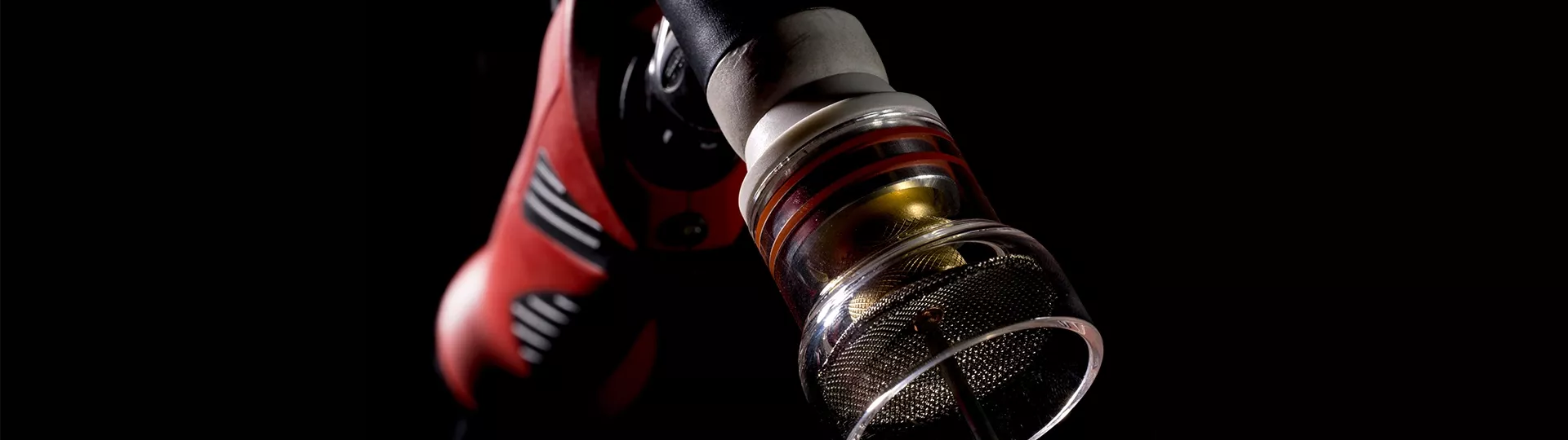

Gaslinsen: für optimale Schutzgasabdeckung
Sie sorgen für eine laminare Gasströmung und bieten eine konstant hochwertige Schutzgasabdeckung. Sie minimieren Gasverluste, reduzieren Verwirbelungen und tragen so zu gleichmäßigen Schweißnähten bei. Ihre Langlebigkeit macht sie zu einer wirtschaftlichen Wahl für Profis.
Gassieb: Schutzfunktion für gleichmäßige Gasströmung
Das Gassieb sorgt in Kombination mit der Gaslinse für eine besonders gleichmäßige, laminare Gasströmung. Es schützt die Gaslinse effektiv vor Verschleiß, beispielsweise durch Schweißrauch, und trägt so zur längeren Lebensdauer der Komponenten bei.

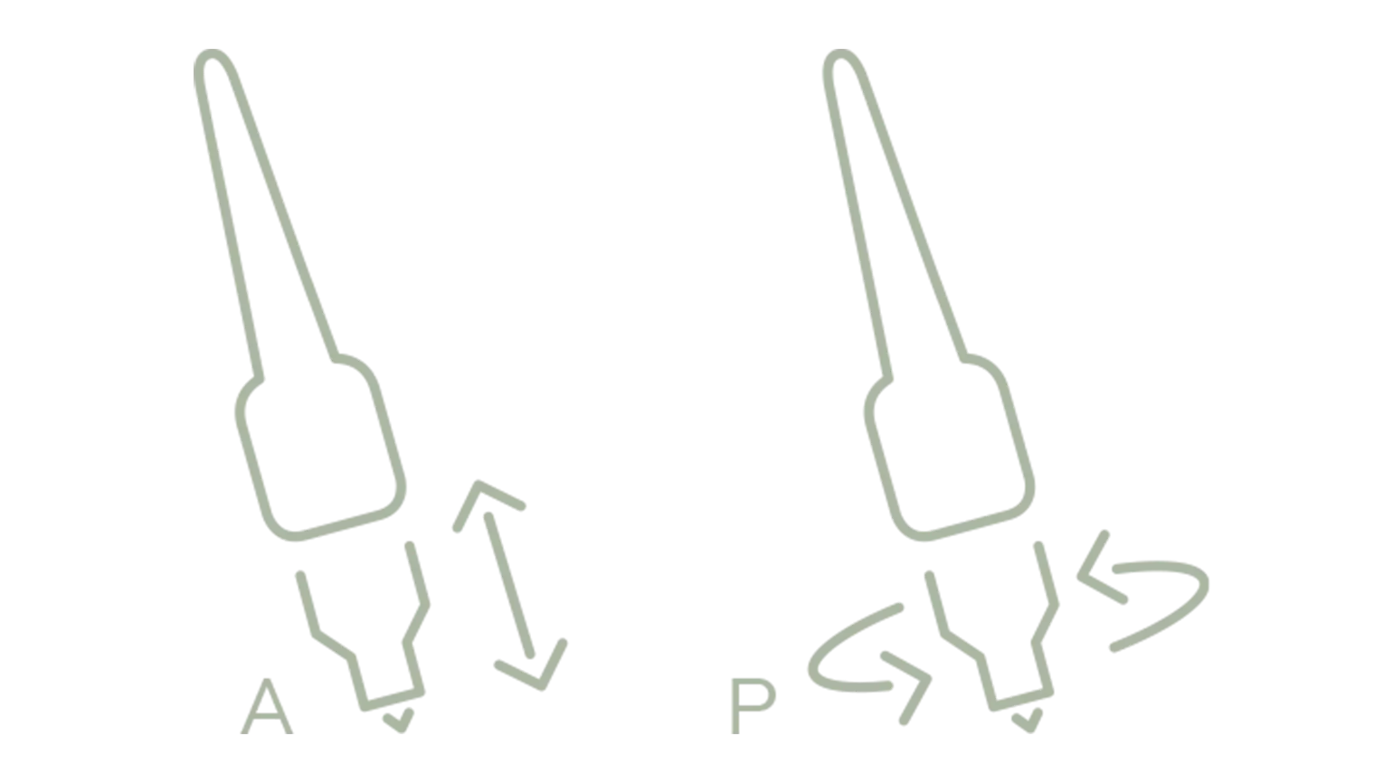

Das bewährte und bekannte A- und P-System
A-System: mit gesteckter Gasdüse für einen schnellen und einfachen Wechsel
P-System: mit geschraubter Gasdüse für maximale Stabilität und Langlebigkeit
Beide Systeme haben sich in der Praxis bewährt und bieten passgenaue Lösungen für unterschiedliche Anforderungen. Ob Flexibilität oder Stabilität – Sie haben die Wahl! Beide Lösungen stehen für höchste Qualität und ermöglichen professionelles Schweißen mit optimalen Ergebnissen.
