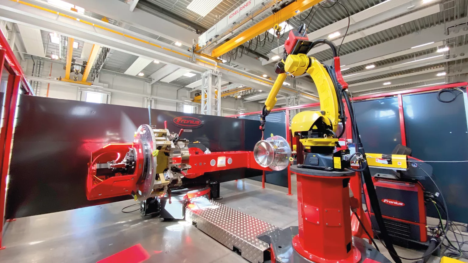

Roboterschweißzellen
Roboterschweißzelle im Einsatz bei Anton Paar (Österreich)
Herausforderung: Ständige Umsatzzuwächse und Fachkräftemangel erforderten den Umstieg vom manuellen Schweißen auf automatisiertes Schweißen, trotz kleiner Losgrößen von 1 – 400 Stück. Dabei war die Vorgabe: ein hoher Grad an Anlagenautonomie, Flexibilität bei Anzahl, Form und Größe der Bauteile, bei deren Positionierung und beim Einsatz unterschiedlicher Schweißverfahren.
Lösung:
Handling-to-Welding Roboterschweißzelle
Schweißverfahren:
  • WIG
  • MIG/MAG (CMT, PMC)
Zur Referenz von Anton Paar
Gehäuse-, Flansch-, & Stegverbindungen mit Handling-to-Welding Schweißzelle
Charakteristik: Roboterschweißsystem für verschiedenste Aufgaben und Bauteile, auch bei kleinen Losgrößen wirtschaftlich. Systemsteuerung mit 3D-Real-Time-Visualisierung, hohes Maß an Schweißautonomie und Sicherheit, Schweißdatenmanagement.
Material:
  • Stahl, CrNi, Al
Schweißverfahren:
  • MIG/MAG (CMT), WIG
Gehäuseverbindungen mit Handling-to-Welding Schweißzelle
Charakteristik: Roboterschweißsystem zum Schweißen von Wechselrichtergehäusen aus unterschiedlich starken Blechen. Systemsteuerung mit 3D-Real-Time-Visualisierung, hohes Maß an Schweißautonomie und Sicherheit, ERP Schnittstelle, Schweißdatenmanagement.
Material:
  • Al
Schweißverfahren:
  • MIG/MAG (CMT Mix, PMC Ripple Drive)
Video zu Handling-to-Welding ansehen
