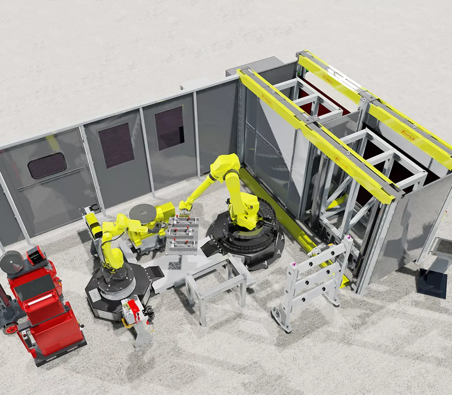

Anton Paar entschied sich für eine Handling-to-Welding Roboterschweißzelle von Fronius. Für das Schweißen der vielen unterschiedlichen Bauteile stehen Anton Paar kundenspezifische Workflows zur Verfügung, darunter drei Hauptworkflows, welche die enorme Flexibilität beim Bauteilspektrum beispielhaft veranschaulichen.
Workflow 1:
Die Bauteile werden auf dem Dreh-Kipp-Positionierer geschweißt. Dabei wird eine mit Bauteilen bestückte Palette aus dem Palettenregal entnommen und auf einem Palettenablagetisch zwischengelagert. Im weiteren Verlauf rüstet der Handling-Roboter einen passenden Greifer für die Bauteilaufnahme, wobei 6 verschiedene in einem sogenannten Greiferbahnhof stationiert sind. Damit ausgestattet, nimmt der Handling-Roboter die Bauteile auf und fixiert sie in einer bauteilspezifischen Spannvorrichtung. Diese ist bereits auf dem Dreh-Kipp-Tisch aufgerüstet. Es wird immer ein Bauteil nach dem anderen entnommen, gefügt und wieder auf die Palette zurückgelegt.
Workflow 2:

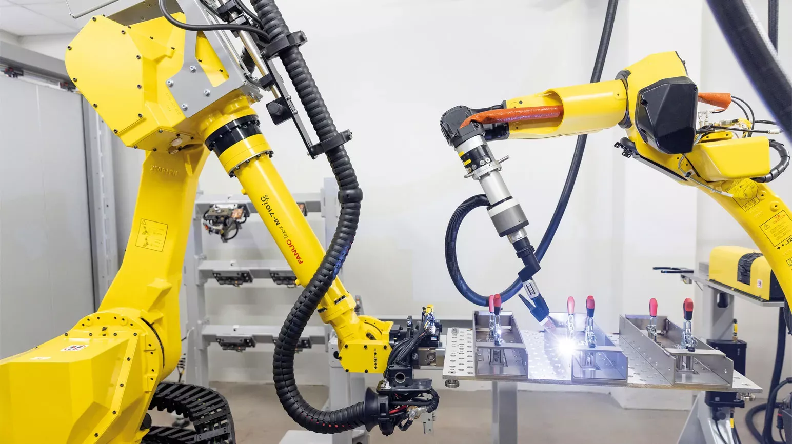

Die Bauteile werden unmittelbar auf den Paletten geschweißt, wobei der Handling‑Roboter die Paletten aus dem Palettenregal transportiert und vor dem Schweißroboter positioniert. Beim Schweißen können dann Handling- und Schweißroboter gemeinsam koordinierte Bewegungen ausführen und deshalb nicht nur einfache, sondern auch komplexe Nahtgeometrien schweißen.
Workflow 3:
Die Bauteile werden einzeln entnommen, vom Handling-Roboter in Position gebracht und bewegen sich beim Schweißen synchron mit dem Schweißroboter (Coordinated Motion).
Produkte im Einsatz
  • maßgeschneiderte Lösung aus einer Hand - CMT, WIG, Plasma
  • hohes Maß an Schweißautonomie, 3 verschiedene Workflows

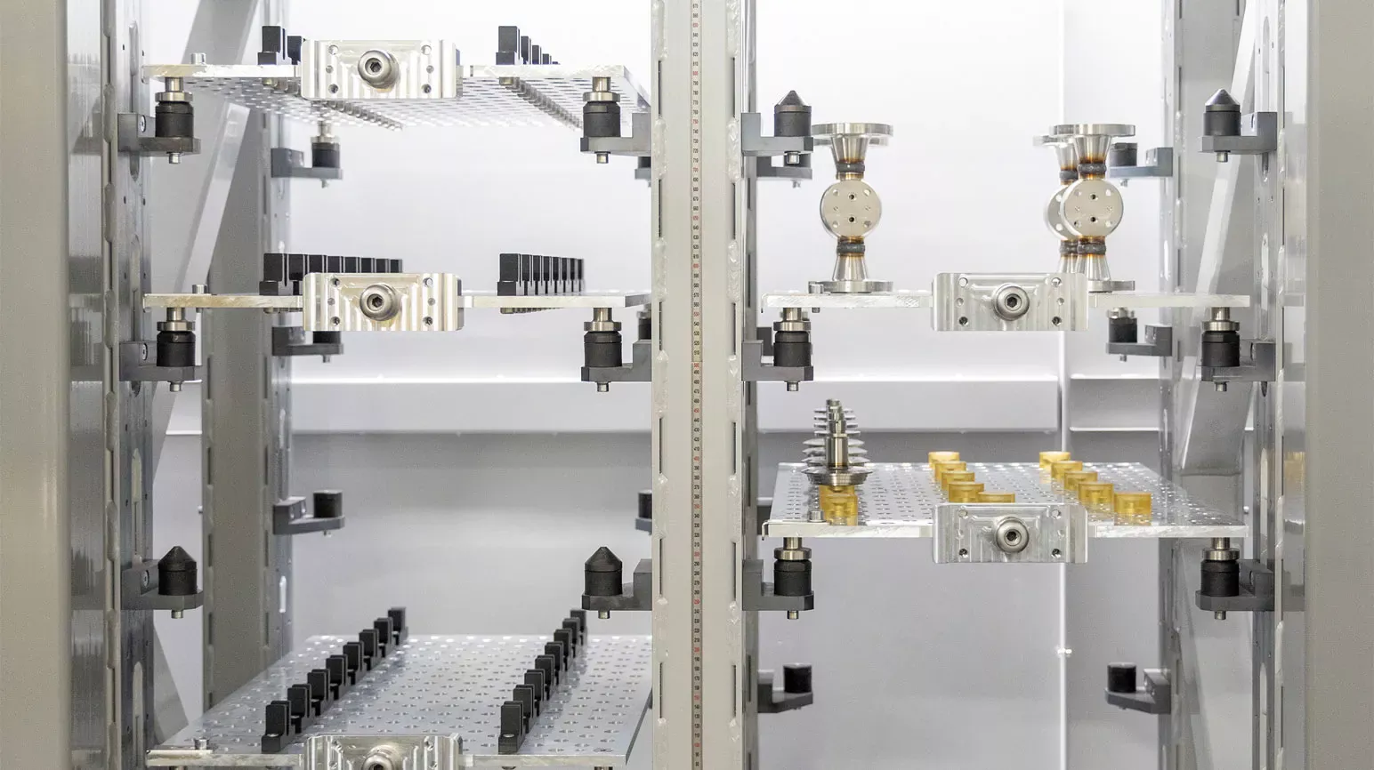

  • automatisiertes Palettenlager für bis zu 30 verschiedene Bauteile
