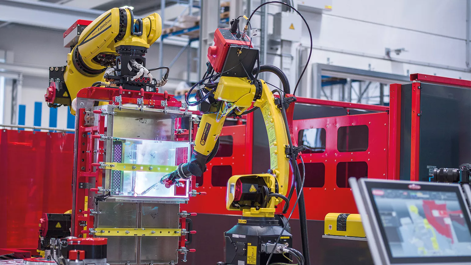

Bei der Konzeption von Roboterschweißzellen haben wir stets alle Abläufe im Blick. Vom idealen Bauteilhandling bis zum effizienten Schweißprozess. Dabei integrieren wir die neueste Lichtbogentechnologie und Sensorik in unsere Anlagen - zum Wettbewerbsvorteil unserer Kunden.

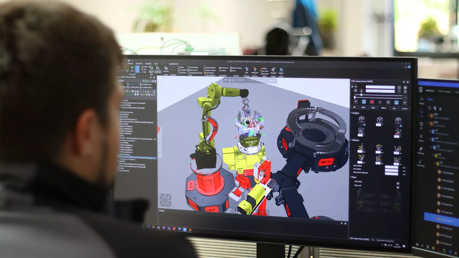

Simulation schafft Sicherheit
Fronius Pathfinder® ermöglicht die Simulation von Schweißfolgen am digitalen Zwilling der Schweißanlage. Die Software erkennt Achslimits, berechnet Startpunkte, Endpunkte, Anfahrtswege und setzt selbstständig Teach-Punkte. Störkonturen können visualisiert und Brenneranstellungen rechtzeitig korrigiert werden – noch bevor die erste Naht geschweißt wird.
Extrem kurze Rüstzeiten
Entscheiden sich unsere Kunden für unsere Offline-Programmiersoftware Pathfinder®, vermeiden sie aufwendige Rüst- und Stillstandzeiten. Die Software reduziert das zeitraubende Teachen der Roboter maßgeblich. Programmiert wird offline, abseits der Schweißzellen. Dabei können die Schweißarbeiten ungestört weiterlaufen.

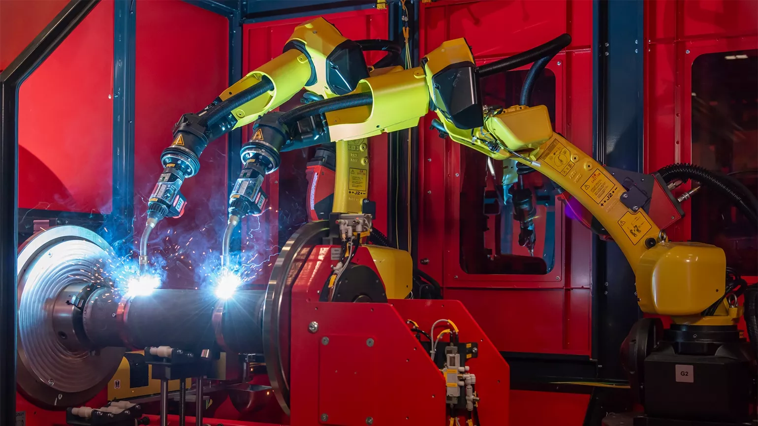

Abhängig von Bauteil, Material und Qualitätsanforderungen wählen wir das passende Schweißverfahren. Zur Verfügung stehen MIG/MAG, WIG Heißdraht und Kaltdraht, ArcTig (Stichlochverfahren), Plasma und LaserHybrid. Unsere Highttech-Prozesse wie CMT (Cold Metal Transfer), PMC (Pulse Multi Control) oder LSC (Low Spatter Control) optimieren Schweißqualität und Wirtschaftlichkeit.

Fronius Pathfinder®
Die Software stellt für das Erstellen und Simulieren von Schweißfolgen umfangreiche Funktionen zur Verfügung.
Highlights sind: Autoseam – das automatische Generieren und Managen von Schweißnähten entlang einer Bahn, Mehrlagenschweißen oder die Schweißnahtsuche mit Gasdüse.
Ebenfalls integriert: Qualitätskontrolle und WPS (Welding Procedure Specification).

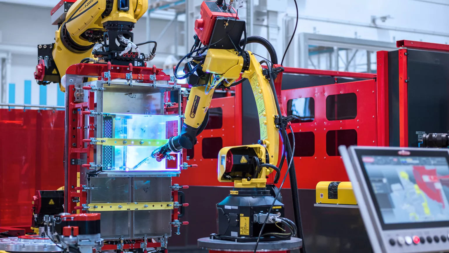

SeamTracking gleicht Nahtabweichungen automatisch aus und TouchSense ermöglicht dem Roboter eine Positionsbestimmung zum Ausgleich von Bauteiltoleranzen. WireSense vermisst solche Toleranzen und übermittelt sie direkt an den Roboter. Unsere Sensoren reduzieren Schweißfehler, Nacharbeit und Ausschuss und steigern unmittelbar die Wirtschaftlichkeit unserer Roboterschweißanlagen.

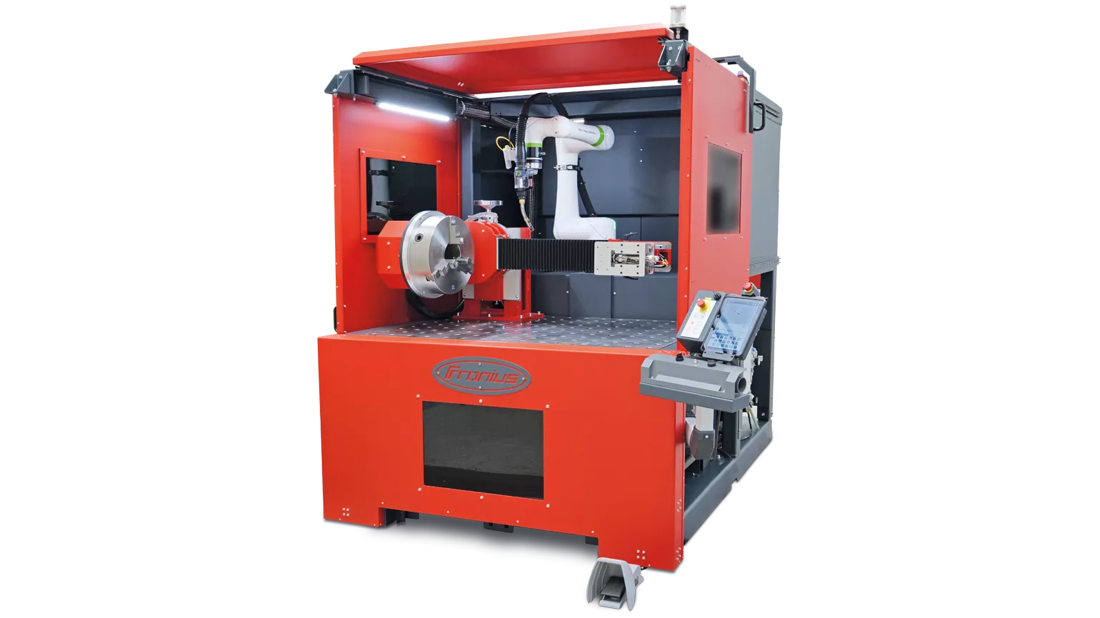

Cobot-Schweisszelle
Dank der enormen Flexibilität beim Schweißen unterschiedlicher Bauteile bietet die CWC-S beste Voraussetzungen für wirtschaftliches Schweißen.
Präzise Brennerbewegungen produzieren jederzeit reproduzierbare Schweißnähte in hoher Qualität. Von Losgröße 1 bis zur Kleinserie. Die Bedienung ist in wenigen Stunden erlernt.
Programmierkenntnisse sind nicht erforderlich. Anlernkräfte können die CWC-S im Nu bedienen und entlasten Ihre Schweißfachkräfte maßgeblich. Für Sicherheit sorgen Schutzkabine und Schweißrauchabsaugung. Dreheinheit und Hightech-Welding-Packages sind optional verfügbar.
