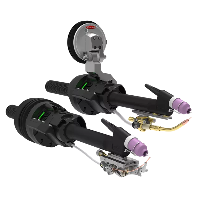

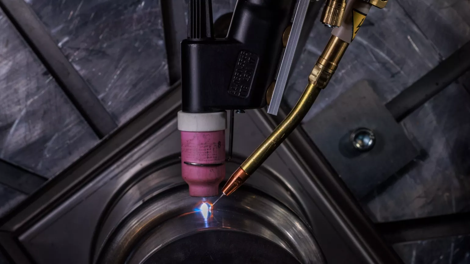

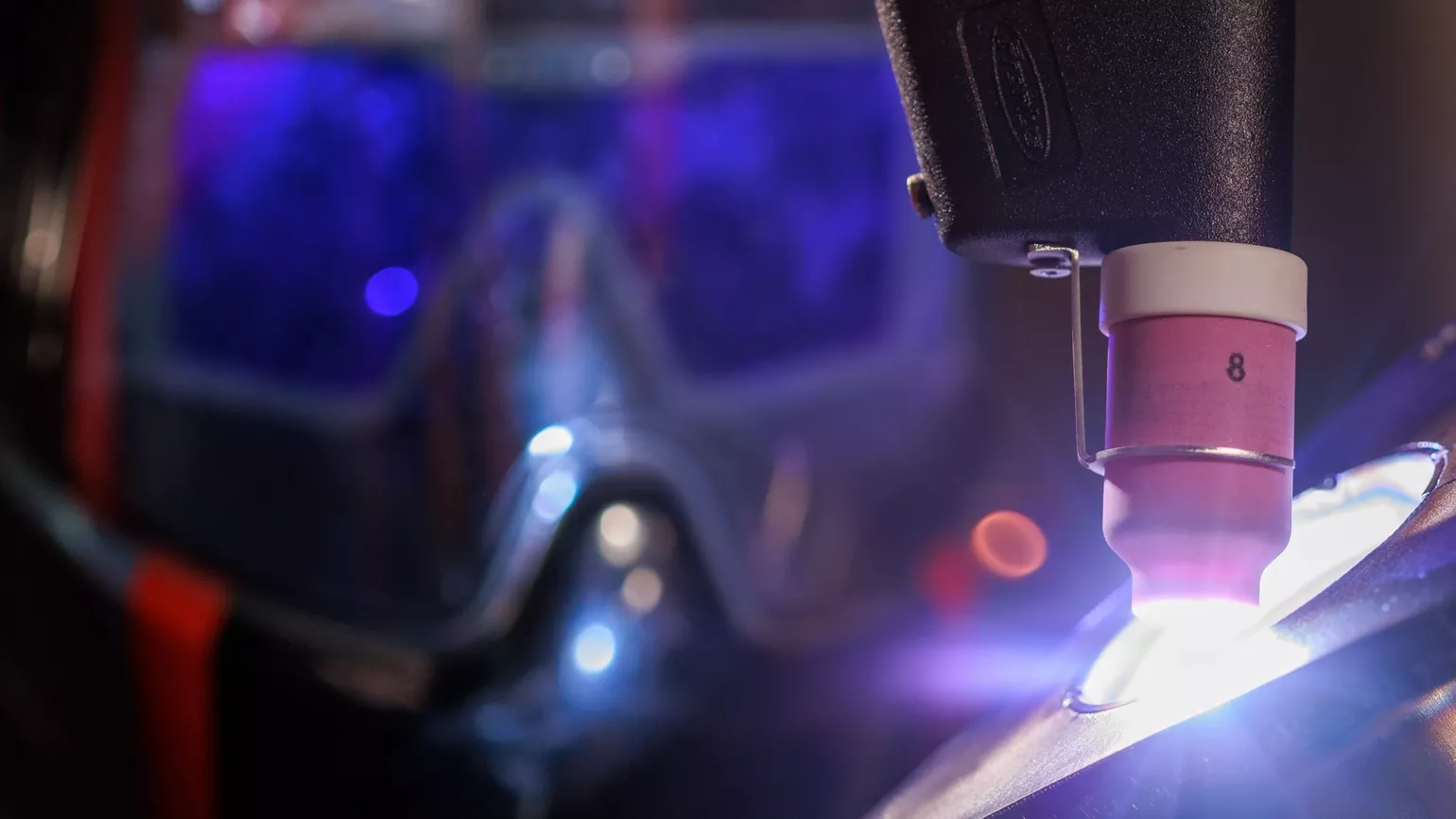

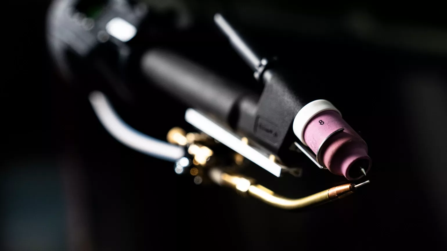

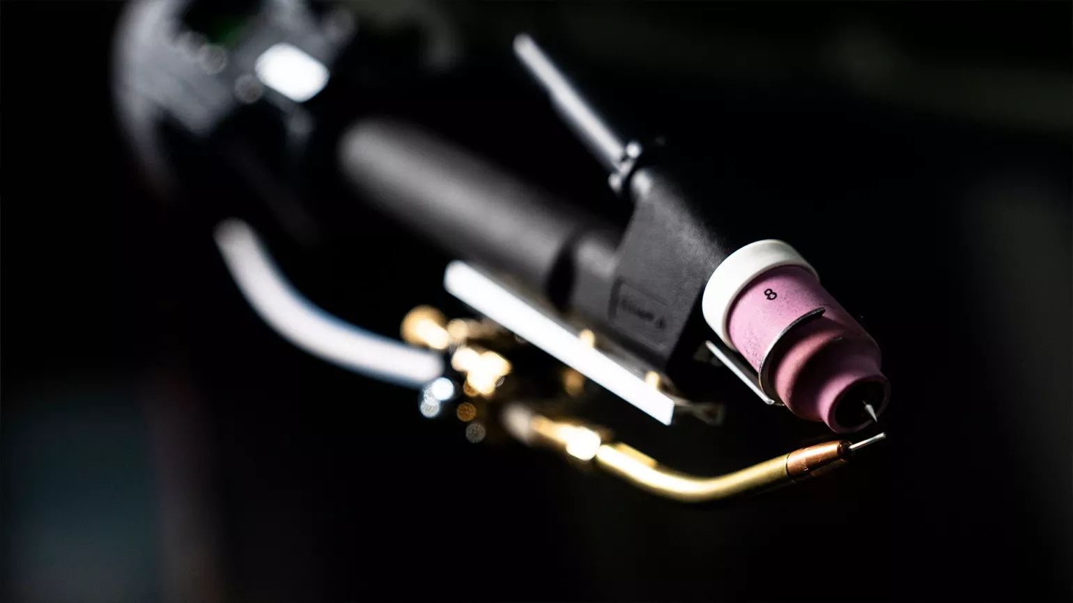

WIG-Roboter-Brennersysteme – Präzision auf den Punkt
Für noch mehr Flexibilität und eine bessere Zugänglichkeit sind die Brennerkörper „i“ und „s“ in acht verschiedenen Größen und Geometrien erhältlich – perfekt für komplexe Anwendungen. Diese große Auswahl garantiert maximale Anpassungsfähigkeit sowie eine nahtlose Integration in Ihre Schweißprozesse.
  • Sie brauchen nur ein Schlauchpaket für unterschiedliche Brennerkörper
  • Brennerkörper mit unterschiedlichen Winkeln und Leistungsklassen sind verfügbar
  • Die TCP-Genauigkeit der Brennerkörper liegt bei +/- 0,8 mm
  • Die Brennerkörper sind durch die Erhöhung des Wasserdurchflusses noch besser gekühlt

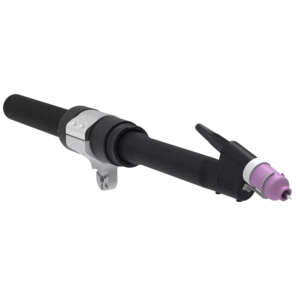

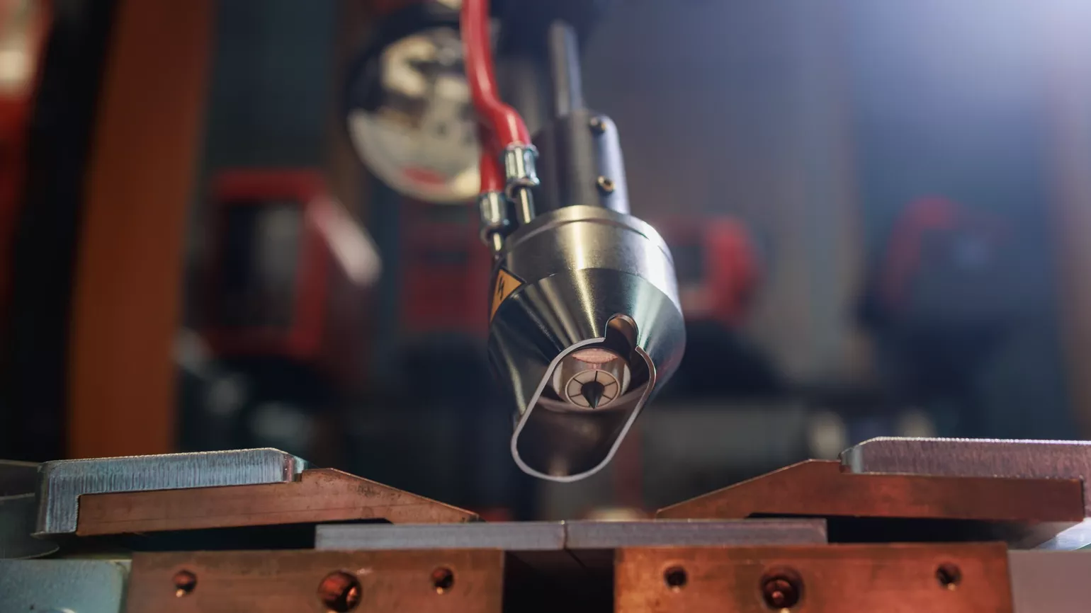

Plasma-Roboter-Schweißbrenner – Maximale Power
Die wassergekühlte Gasdüse ist mit einem optimierten Gasschutz ausgestattet, der einen stark eingeschnürten Plasma-Lichtbogen erzeugt. So lassen sich größere Einschweißtiefen erreichen und der Schweißprozess spürbar beschleunigen. Das Schutzgas strömt gezielt über die außenliegende Düse und schützt die Naht zuverlässig während des gesamten Schweißvorgangs.
  • Zwei verschiedene Brennergrößen
  • Kompatibel mit Schlauchpaket für WIG- und ArcTig-Schweißprozesse
  • Maximale Einschweißtiefe ohne Nahtvorbereitung – dank konzentriertem Lichtbogen
  • Die wassergekühlte Gasdüse sorgt für eine lange Lebensdauer der Verschleißteile
  • Höhere Standzeiten durch geschützte Wolframelektrode
  • Rund 30 % effektiverer Gasschutz
  • Bis zu 20% höhere Schweißgeschwindigkeiten gegenüber WIG möglich

Brennerkörper „i“
  • Brennerkörper in verschiedenen Geometrien und Größen
  • integrierter Anschluss für Schleppgas und Wasserkühlung
  • kuppelbare Drahtförderung
  • geeignet für Hohlwellenroboter und konventionelle Roboteranwendungen
  • integrierte BID (Brennerkörper-Identifikation) für Erkennung und Nachverfolgung im Produktionsprozess

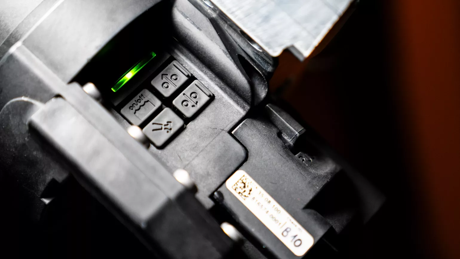

Schweißbrenner-Schlauchpaket „i“
Durch den Einsatz eines internen Drahtförderschlauchs für Hohlwellen-Robotersysteme wird eine besonders hohe Effizienz erreicht. Die vier integrierten Tasten am Schlauchpaket ermöglichen eine intuitive Steuerung, während die Status-LED sofortige Rückmeldung über den Betriebsstatus gibt. Dank der direkten Steuerung wichtiger Funktionen – wie Draht vor/zurück, Gasdurchfluss/Gasprüfung und Kühlkreislauf ein/aus – ist eine Bedienung an der Stromquelle nicht mehr nötig.

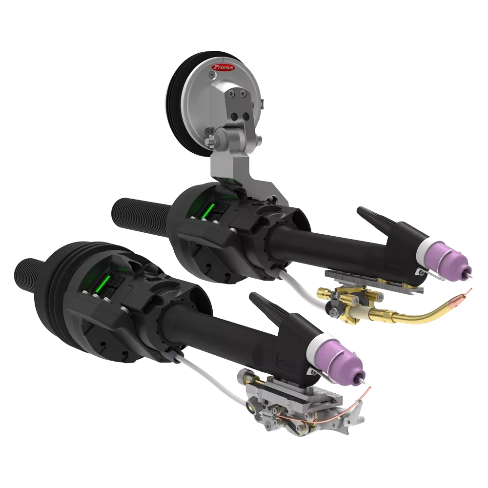

Für konventionelle Roboter und mechanisierte Anwendungen
Die „s“-Serie ist die ideale Lösung für einfachere Anwendungen und bietet eine perfekte Balance zwischen Leistung und Wirtschaftlichkeit. Ob für kosteneffiziente Anwendungen oder kollaborative Robotersysteme (Cobot-Zellen) – die „s“-Produkte liefern präzise Ergebnisse bei maximaler Effizienz.
Brennerkörper „s“
  • zwei Brennerkörper in verschiedenen Geometrien und Größen.
  • ideal für konventionelle Roboter, mechanisierte Anwendungen sowie Cobot-Zellen.
Brennerschlauchpaket „s“
Das Schweißbrenner-Schlauchpaket der „s“-Serie ist speziell für konventionelle Anwendungen entwickelt und zeichnet sich durch seine Robustheit und Flexibilität aus. Es bietet zuverlässige Leistung für mechanisierte Anwendungen und unterstützt alle erforderlichen Funktionen, die für effiziente, standardisierte Schweißprozesse notwendig sind.
  • robustes Schlauchpaket für konventionelle Anwendungen.
  • ideal für mechanisierte Prozesse.
  • hohe Zuverlässigkeit und Flexibilität für einfache Schweißaufgaben.
Push-System (mechanisiert/konventionell)

Bedientaster direkt am Schlauchpaket
Die vier Taster im Schlauchpaket ermöglichen eine direkte Steuerung wichtiger Funktionen wie Draht vor/zurück, Gasdurchfluss/Gasprüfung und Kühlkreislauf ein/aus.
X
Status-LED
Die Status-LED zeigt den aktuellen Betriebsstatus direkt am Schlauchpaket an, sodass Meldungen jederzeit schnell und zuverlässig abgelesen werden können.
X

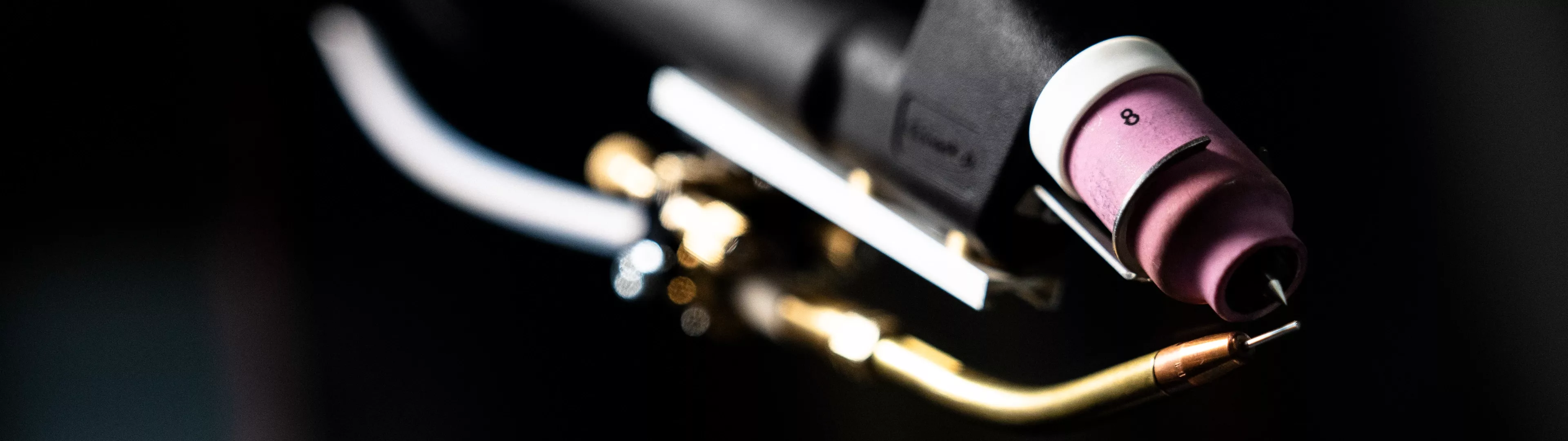

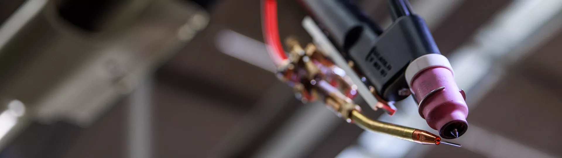

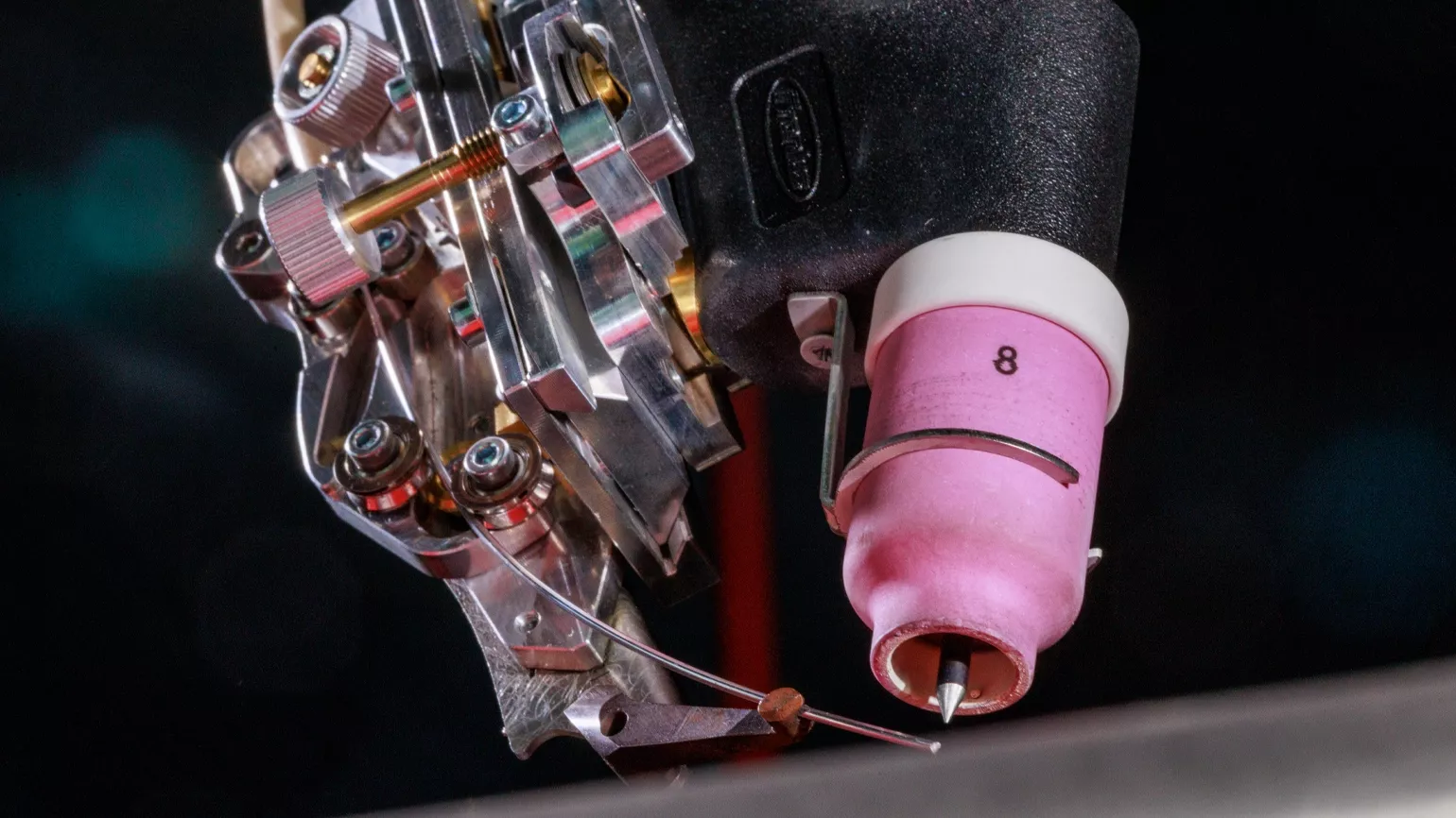

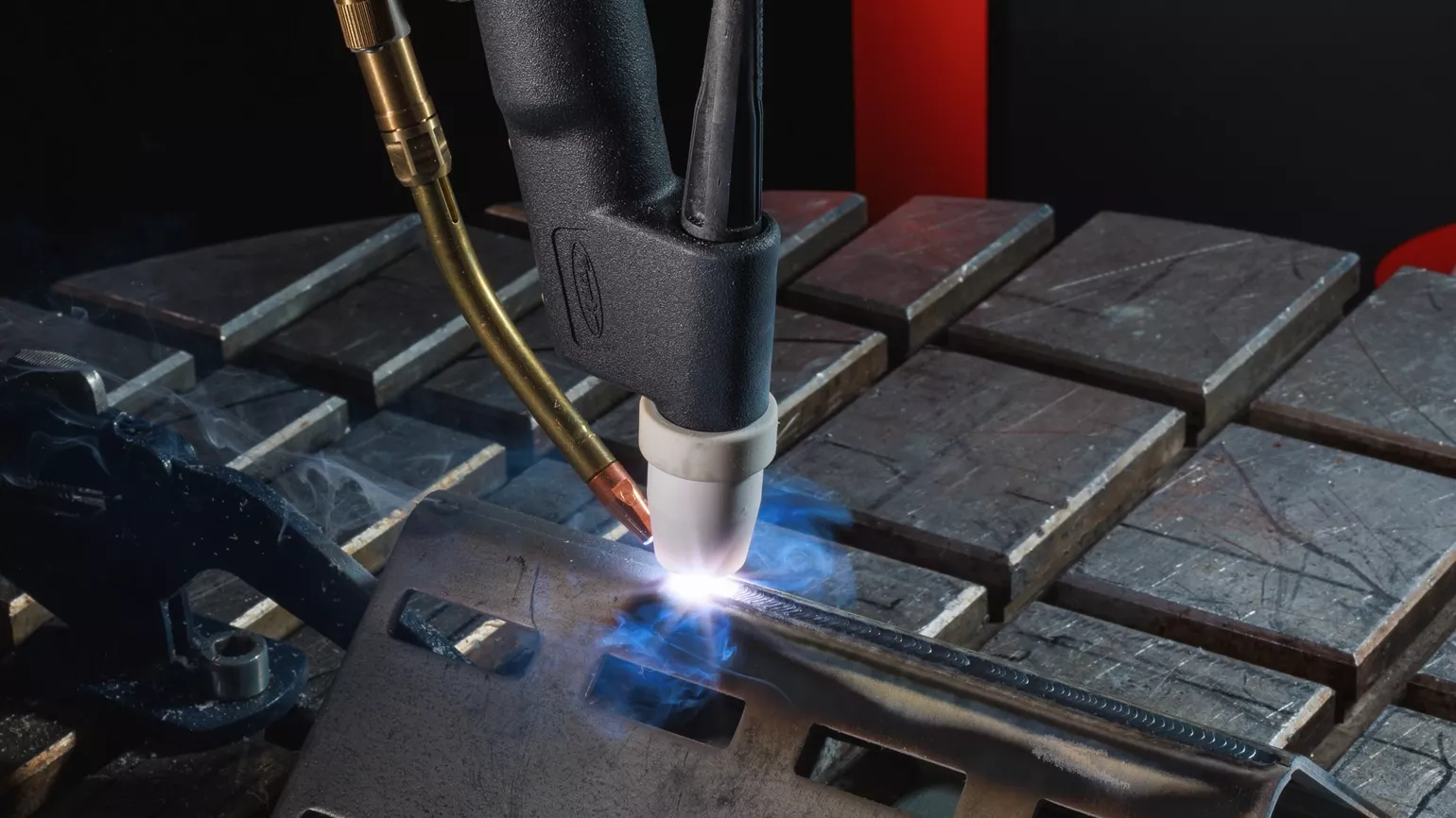

Kaltdraht-Zuführung „Standard M“
  • Schlankes Design für eine gute Sicht auf das Schmelzbad
  • konstante Drahtposition und stabile Drahtführung durch mechanische Verriegelung
  • einfache Handhabung beim Gasdüsenwechsel
  • Fixierung in beliebiger Winkelstellung möglich
Kaltdraht-Zuführung „Standard R“
  • Positionierung des Verstellmechanismus entlang der Führungsschiene
Kaltdraht-Zuführung „Low Friction“
Diese Kaltdraht-Zuführung eignet sich ideal für Schweißaufgaben, bei denen steilere und flachere Drahtzuführungswinkel notwendig sind.
  • Anstellwinkel je nach Anwendung variabel einstellbar
  • Feinjustierung für präzise Anwendungen
  • nachrüstbar und abnehmbar
  • auf Standard-Brennerkörper montierbar
