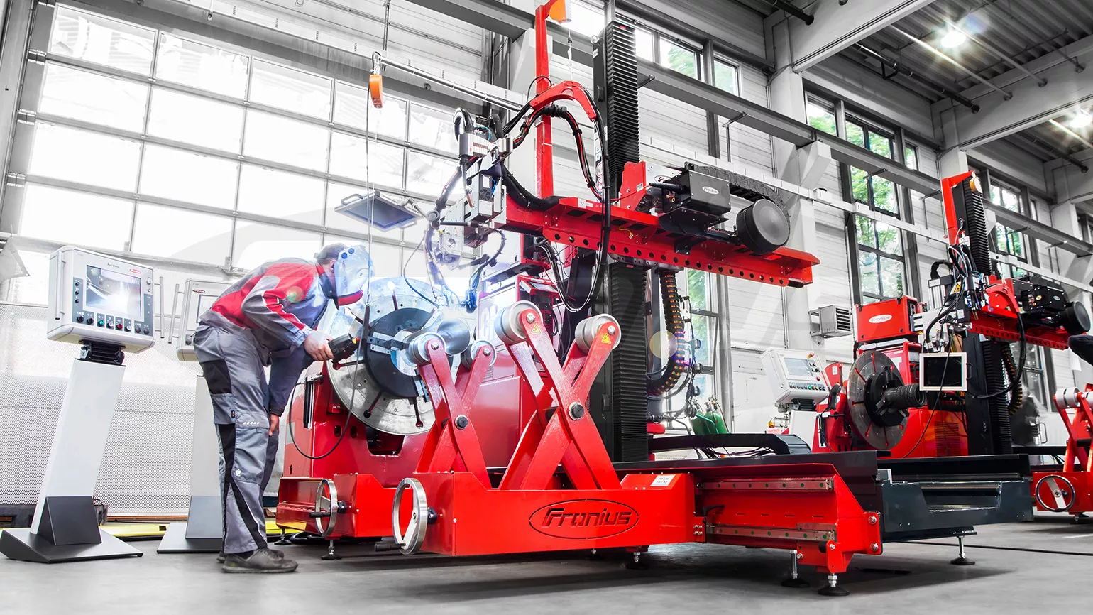

FMW Multi Welding System

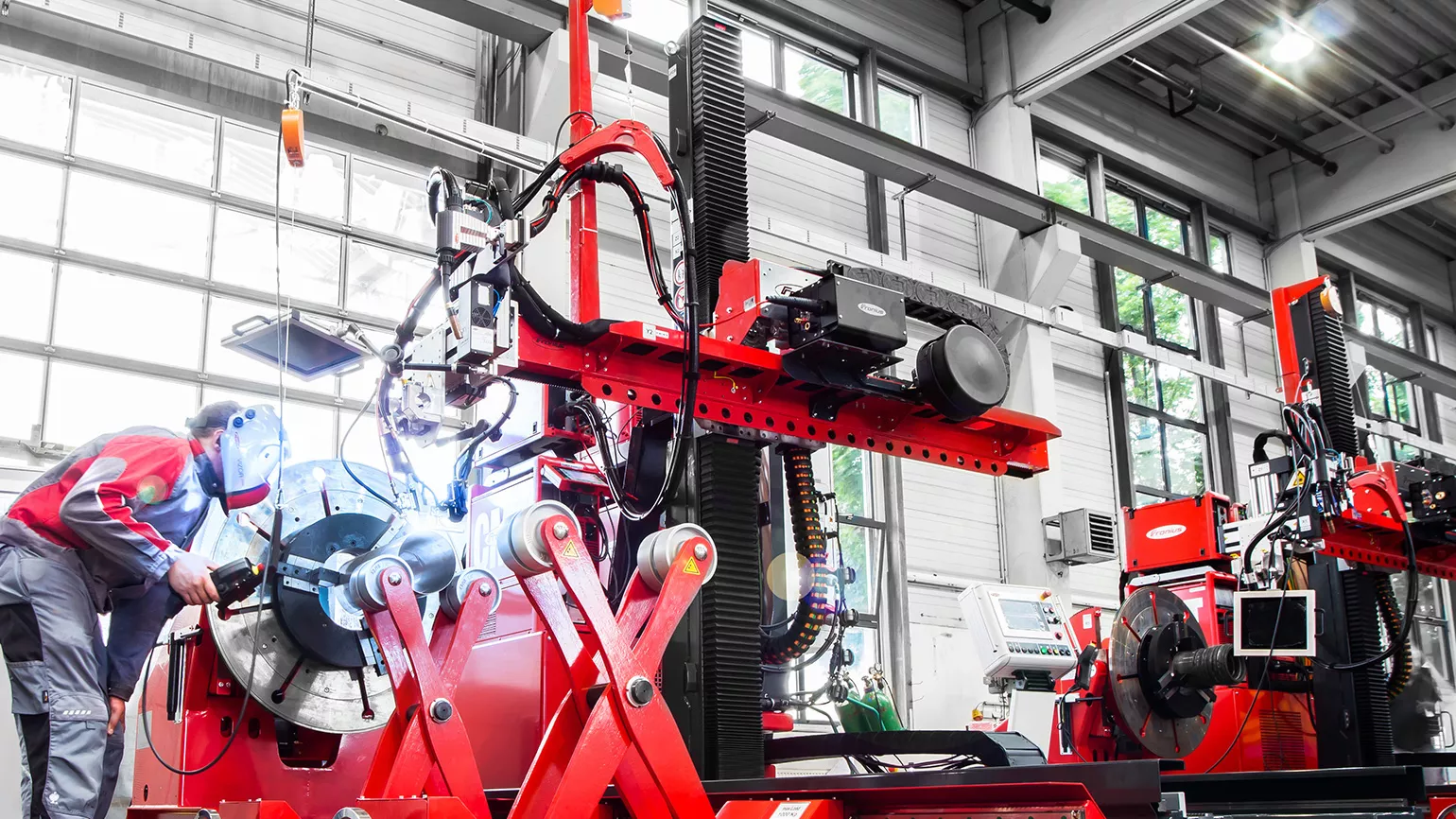

Rascher Schweißprozesswechsel dank FMW.
Das Fronius Multi-Schweißsystem ermöglicht einen raschen Schweißprozesswechsel. Mit Schnellverschluss ausgestattete Brenner erlauben einen sekundenschnellen Brennerwechsel. Das intuitive Benutzerinterface HMI bietet völlig neue Möglichkeiten und spart Zeit. Die Entwicklung einer kundenspezifischen Ablaufsteuerung bzw. Programmierung des Schweißablaufes war noch nie so einfach.
Features.
  • Human Machine Interface - Systemsteuerung
  • Multi-Schweißprozesse - max. 8 verschiedene Schweißprozesse
  • Verschiedene Maschinenbrenner - bis zu 3 verschiedene Brenner mit dem gleichen Schlauchpaket
  • Rundnaht, Längsnaht und beide kombiniert zu Multischweißachsen
  • 10 verschiedene Achsen steuerbar via HMI und Fernbedienung
  • Modular erweiterbares Anlagenschweißkonzept
  • Q-Master Qualitätsmanagement-Software
  • Arcview-Kamerasystem

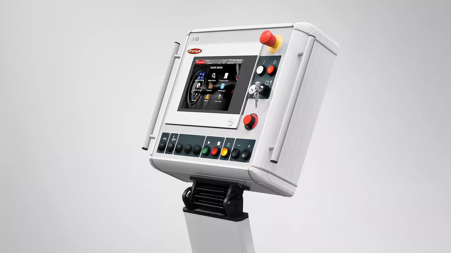

Fronius Systemsteuerung
HMI T-10 Systemsteuerung
HMI T10.
Die High-End Systemsteuerung erlaubt das Steuern von bis zu 10 motorisierten Verfahrachsen, unterstützt von einem grafischen Interface. Eine Fernbedienung erlaubt den Zugriff auf alle relevanten Funktionen.

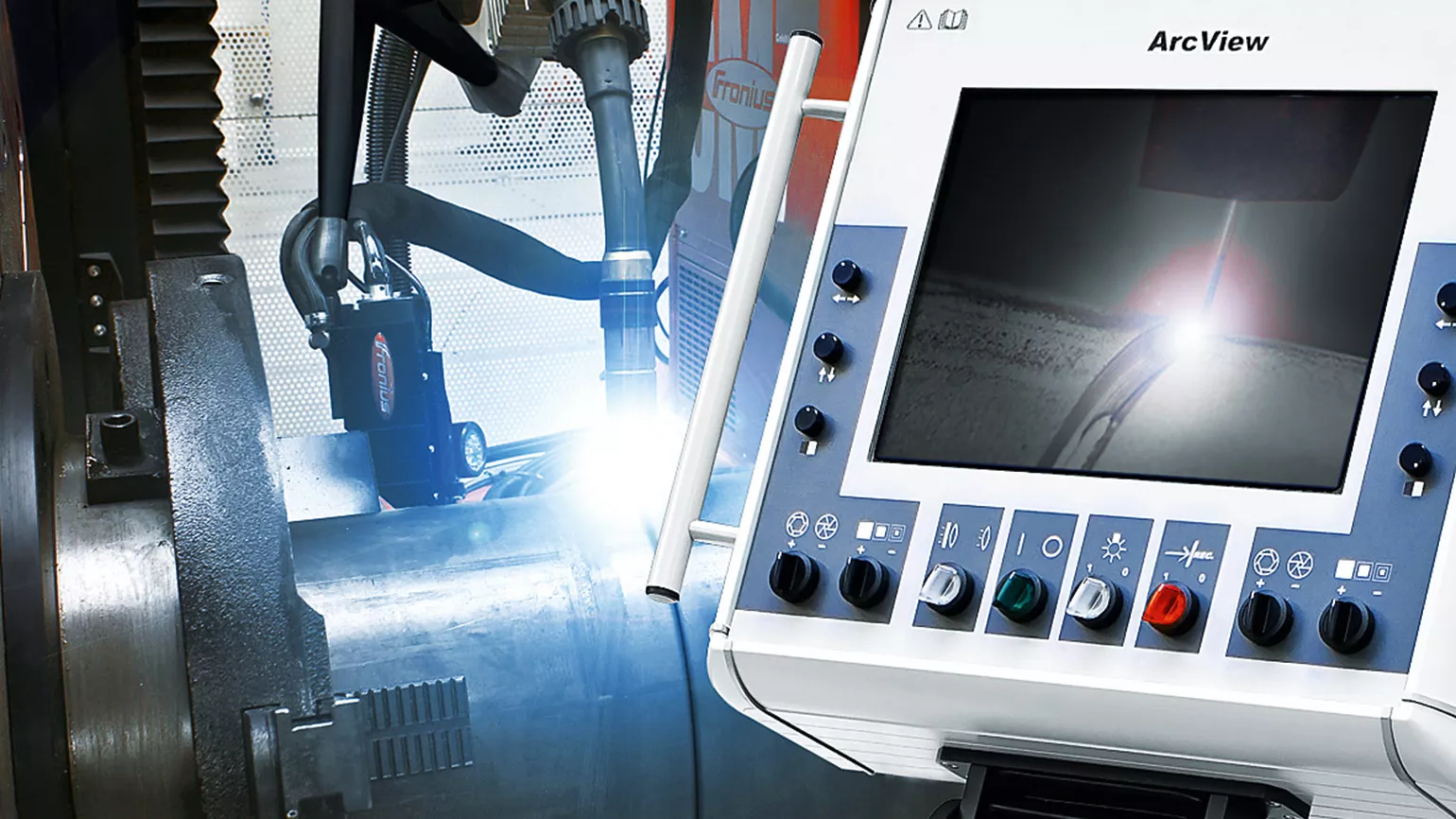

Kamerasystem
Arc View Konsole zeigt Lichtbogen
ARC VIEW.
Das Kameramodul ist am Brenner montiert und sendet Live-Bilder zur Standkonsole und via Ethernet ins Internet.

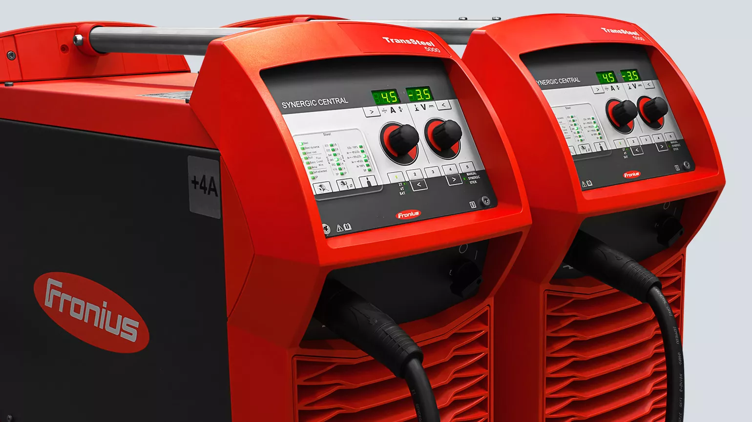

Stromquellen
Fronius High-Tech Stromquellen
Stromquellen-Set.
Verschiedene Konfigurationen verfügbar.

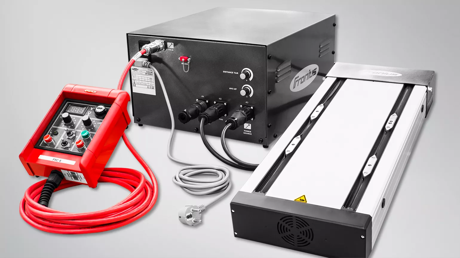

Fronius AVC Arc Voltage Control System
AVC (Arc Voltage Control) System
AVC / OSC.
Lichtbogenregulierung (AVC) und Pendelung (OSC) via Motorschlitten.

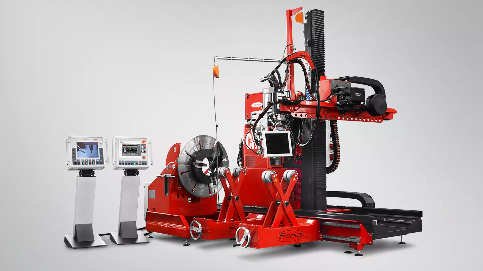

Fronius FMW Multischweißsystem
FMW Automatenträger
Automatenträger.
Ausgestattet mit Servomotor für horizontales und vertikales Verfahren. Die Standkonsole ist eine zusätzliche horizontale Verfahrachse.

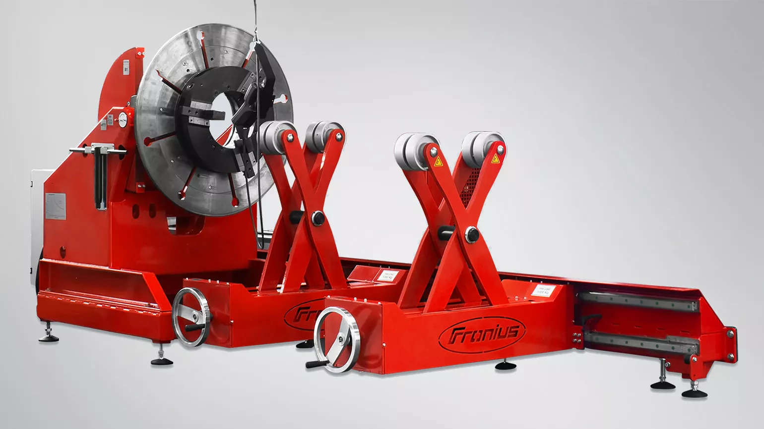

Fronius FMW
FMW Unterstelleinheiten
Unterstelleinheiten.
Verstellbare Unterstelleinheiten für die perfekte Bauteilführung. Linearführungen erlauben ein präzises und einfaches Verfahren.

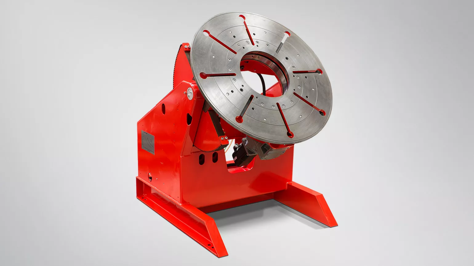

Fronius FRP
Symbol-Foto Positionierer
Positionierer.
Für vertikale und horizontale Bauteilpositionierung. Achsen können als Verfahr- und Schweißachse verwendet werden.
Verschiedene Modelle - je nach Anforderung - verfügbar.

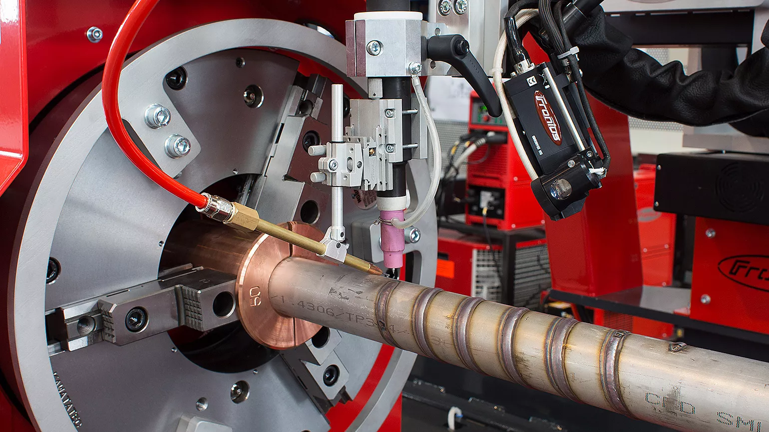

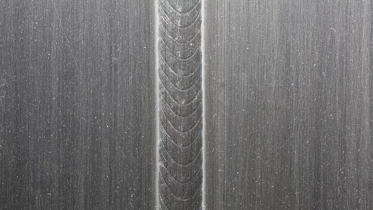

Längsnaht
Längsnaht-Beispiel
Längsnahtschweissen.
In horizontaler und vertikaler Bauteilposition.
Rundnaht
Rundnaht-Beispiel
RundnahtschweiSSen.

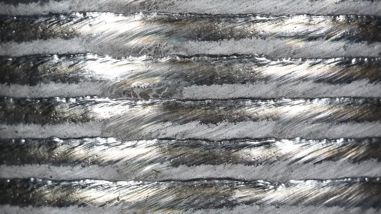

Cladding Schweißnaht
Cladding-Beispiel
Cladding.
Mehrere Schweißachsen werden verwendet.
