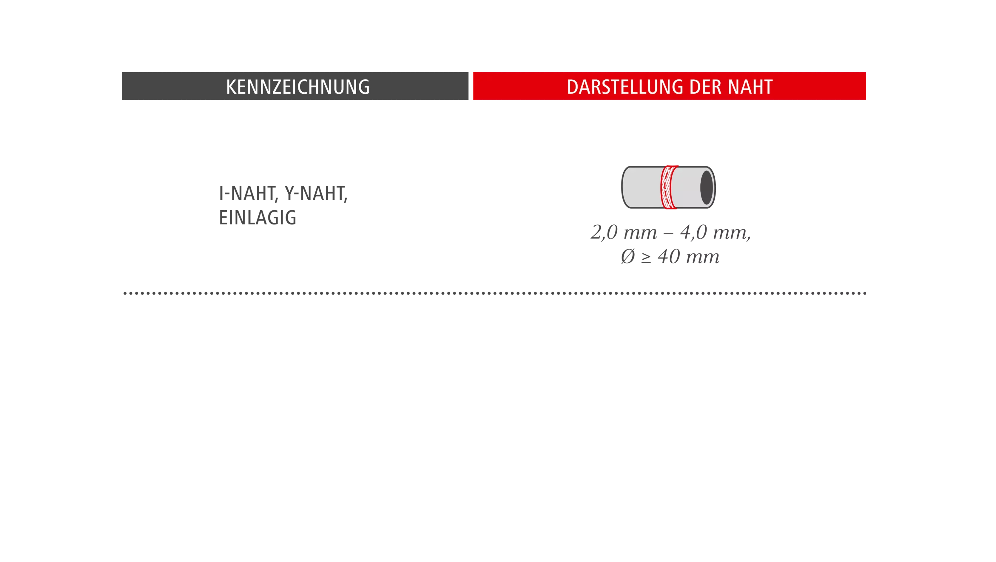

Das WPS-Paket Stahl bietet 121 unterschiedliche Schweißanweisungen für manuelle Stahlanwendungen bis zu einer Materialgüte von S460N. Enthalten sind zudem Rohre- und Rohrkonstruktionen.

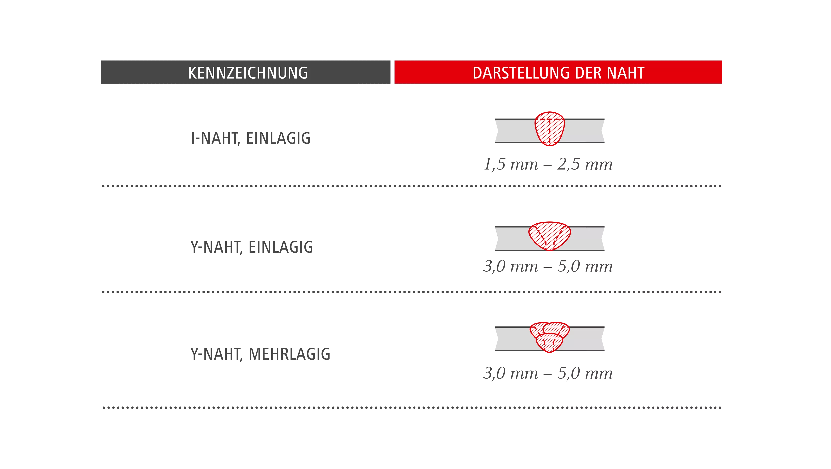

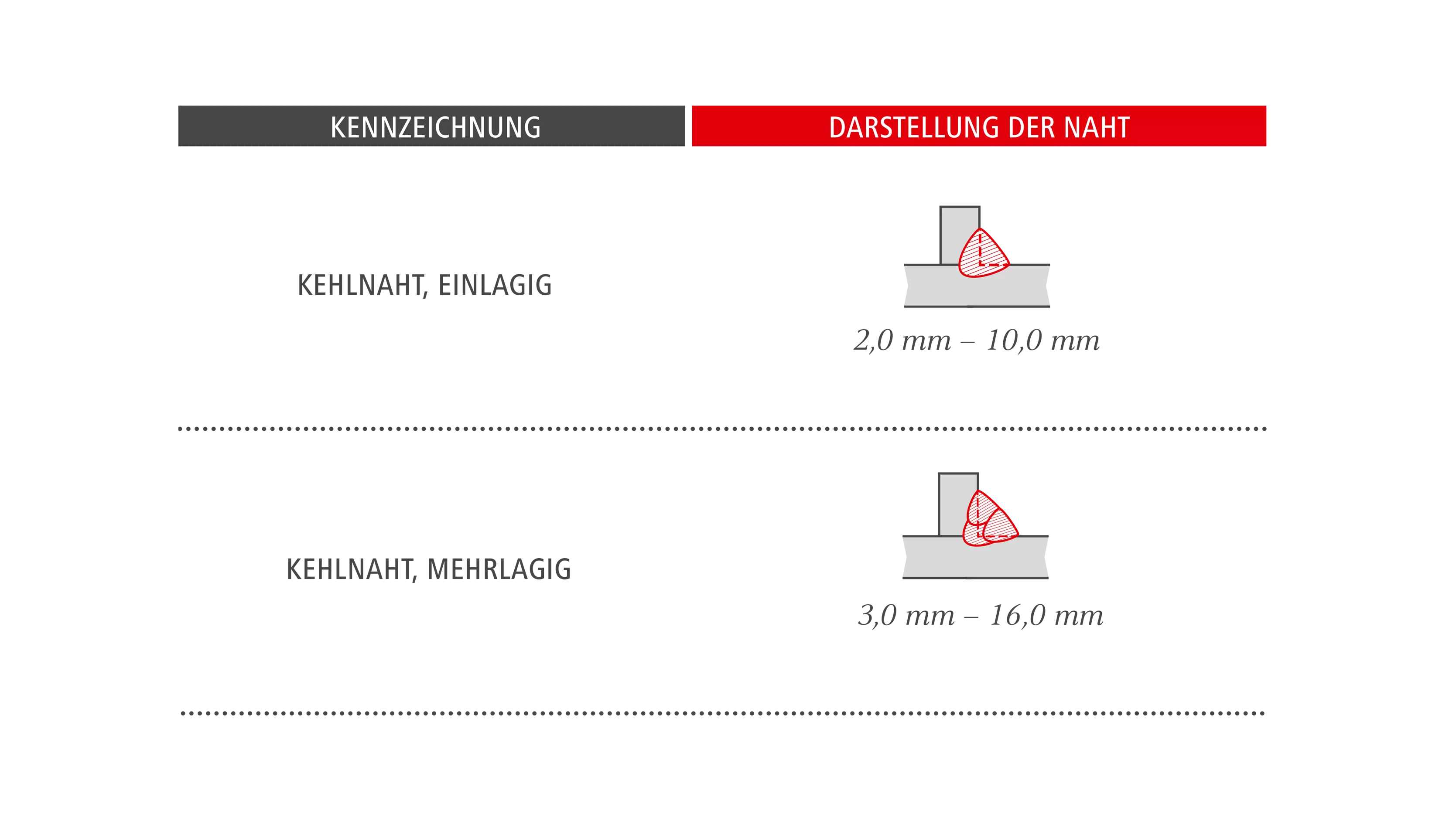

  • MAG Prozess
  • Werkstoffgruppe: 1.3 (bis zur Güte S460)
  • Schweißzusatz: G3Si1, G4Si1
  • Die Positionen PA, PB, PC, PF
  • Blechdickenbereich 1,5 mm bis 50 mm
