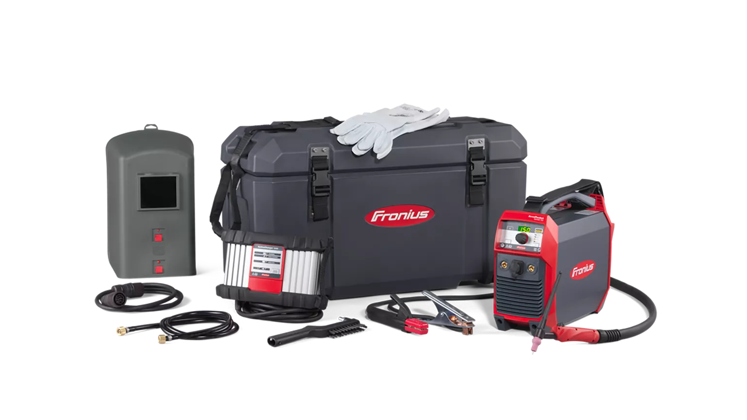

Mit der AccuPocket ist ein Stromanschluss nicht mehr notwendig: Schweißaufgaben bis zu acht 3,25 mm bzw. 18 2,5 mm Elektroden können autark durchgeführt werden. Für Schweißanwendungen in größerem Umfang reicht ein kleiner, kompakter 2 kVA-Generator. Und das ohne Einschränkungen auf Schweißleistung oder Qualität des Lichtbogens. Modernstes und funktionales Design mit kleinsten Abmessungen, geringem Gewicht und robuster Bauweise machen die AccuPocket zum perfekten Begleiter auf jeder Baustelle.

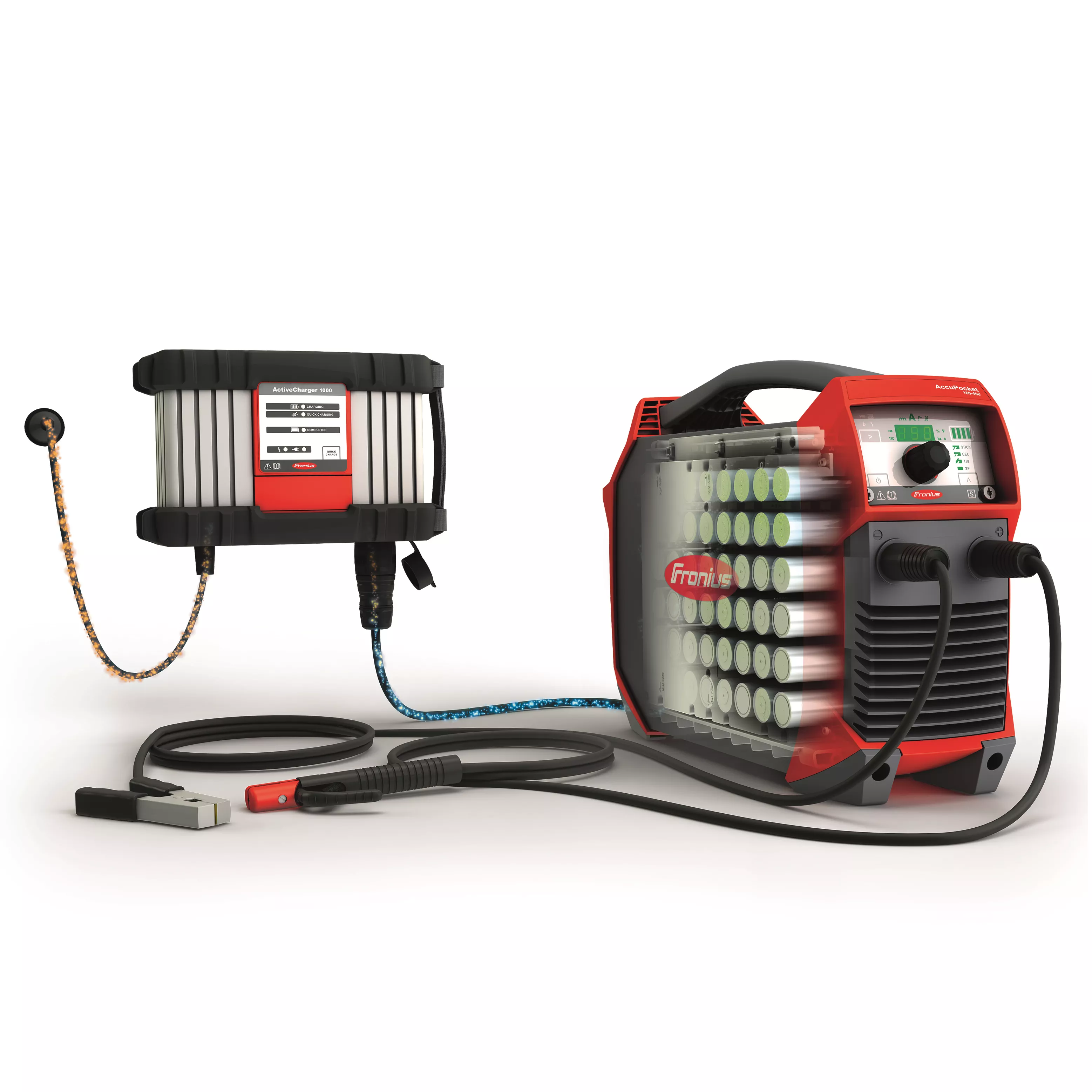

Mit der AccuPocket setzt Fronius neue Maßstäbe in der Mobilität des Elektroden- und TIG-Schweißens (nur DC). Der in der Anlage integrierte Hochleistungsakku liefert ausreichend Leistung um ca. 18 Stück 2,0 mm Elektroden bzw. ca. 6 Stück 3,25 Elektroden zu verschweißen. Das Ladegerät Active Charger, mit speziell entwickelter Ladekennlinie, sorgt für rasche Aufladung (ca. 45 Minuten). Betrieb auch als Hybrid, also Ladegerät direkt am Stromnetz, möglich. Generatortauglich - hier reicht bereits ein 2 kVA Generator für Dauerbetrieb.
