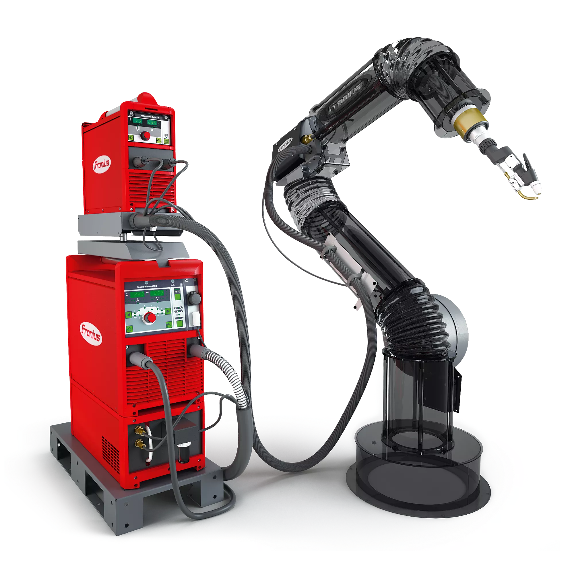

Das System - immer das Ganze im Auge behalten
Jeder Schweißprozess bei Fronius ist von Anfang an als System gedacht. Nur so ist garantiert, dass alle Komponenten aufeinander abgestimmt sind und perfekt zusammenarbeiten - beste Einzelteile vorausgesetzt. Das Plasmaschweißen besteht im Wesentlichen aus vier Komponenten: aus einer digitalen WIG-Stromquelle mit Kühlgerät, aus dem Plasma-Module 10 und aus einem Plasma-Schweißbrenner. Die exakte Systemkonfiguration ist individuell kombinierbar.

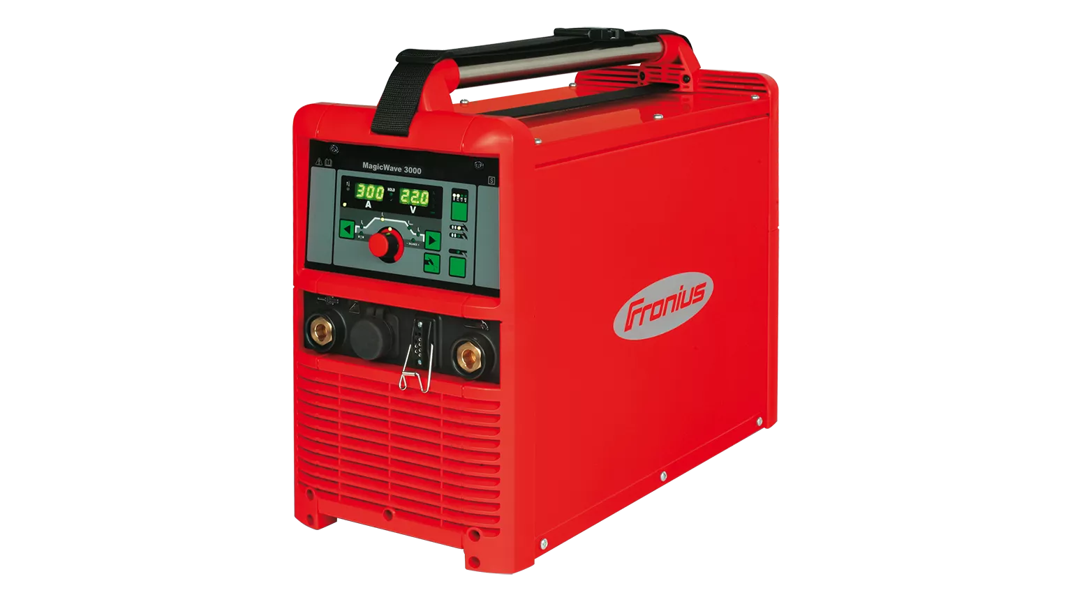

MagicWave 3000
Digitale Wig-Stromquelle
Als Basis für Plasmaschweißen eignen sich die volldigitalisierten WIG-Schweißstromquellen MagicWave und TransTig, von 0,5 bis 500 Ampere. Mit diesen WIG-Schweißsystemen können Sie jederzeit Ihr Plasma-System konfigurieren.

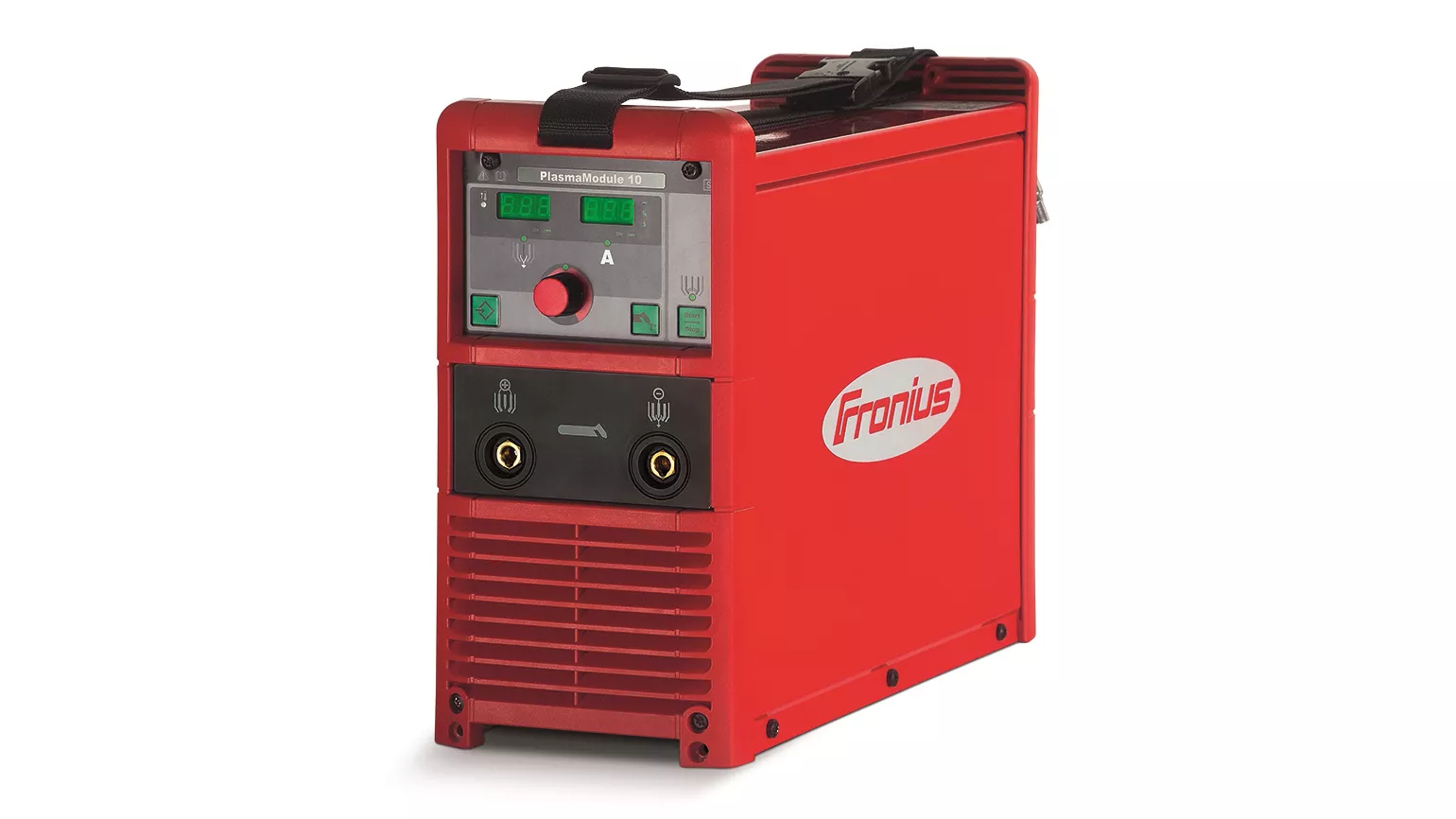

PlasmaModule 10
Plasmamodule 10
Dieser nachrüstbarer Aufsatz regelt exakt die Menge des Plasmagases, von 0,2 l/min bis 10,0 l/min. Damit ist jedes Schweißergebnis optimal reproduzierbar. Zusätzlich übernimmt das PlasmaModule 10 die digitale Steuerung des Pilotlichtbogens im Leistungsbereich 3 - 30 A.

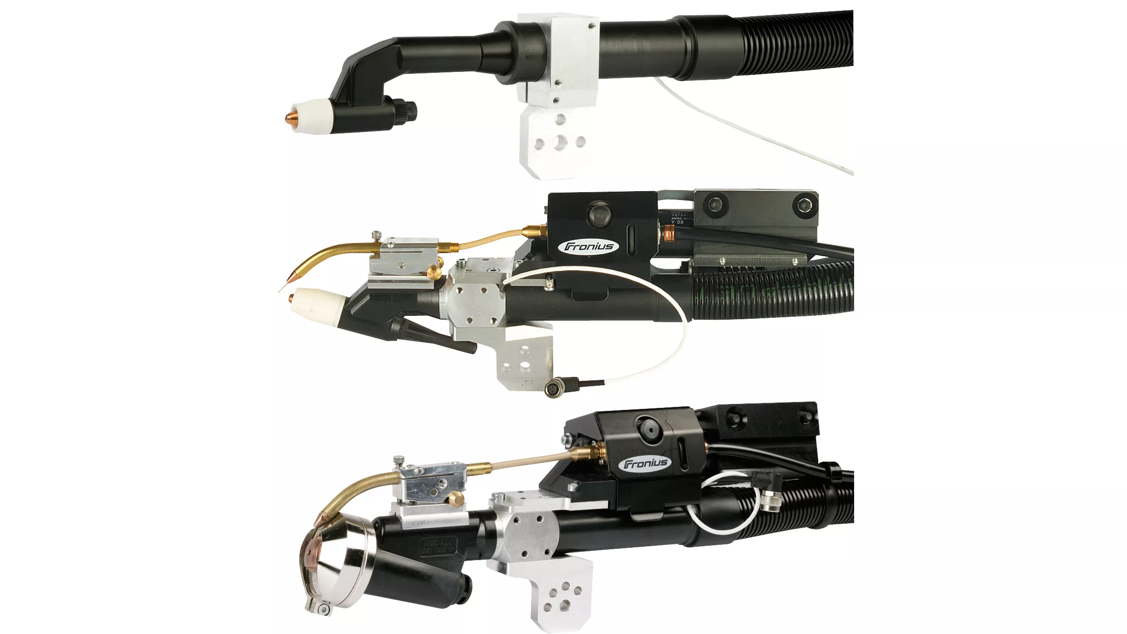

PTW 500/1500/3500
Plasma Schweißbrenner
Hier gibt es Modelle für die Hand- sowie für die Roboteranwendung. Der Roboterschweißbrenner wird direkt am Roboter flexibel in bis zu vier Positionen montiert. Der Tool Center Point (TCP) ist absolut fix und ident zu baugleichen WIG-Roboterschweißbrennern.

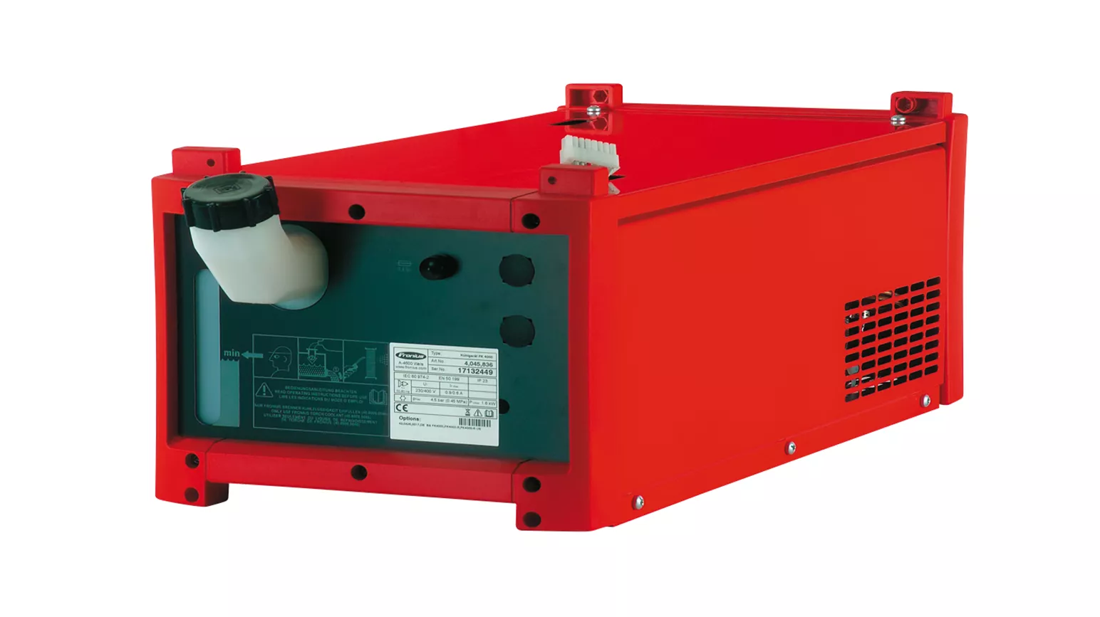

Kühlgerät FK 4000
Kühlgerät
Das Kühlgerät, robust und zuverlässig zugleich, ist auf die Modularität des gesamten Schweißsystems abgestimmt. Es sorgt für eine optimale Wasserkühlung des Schweißbrenners.

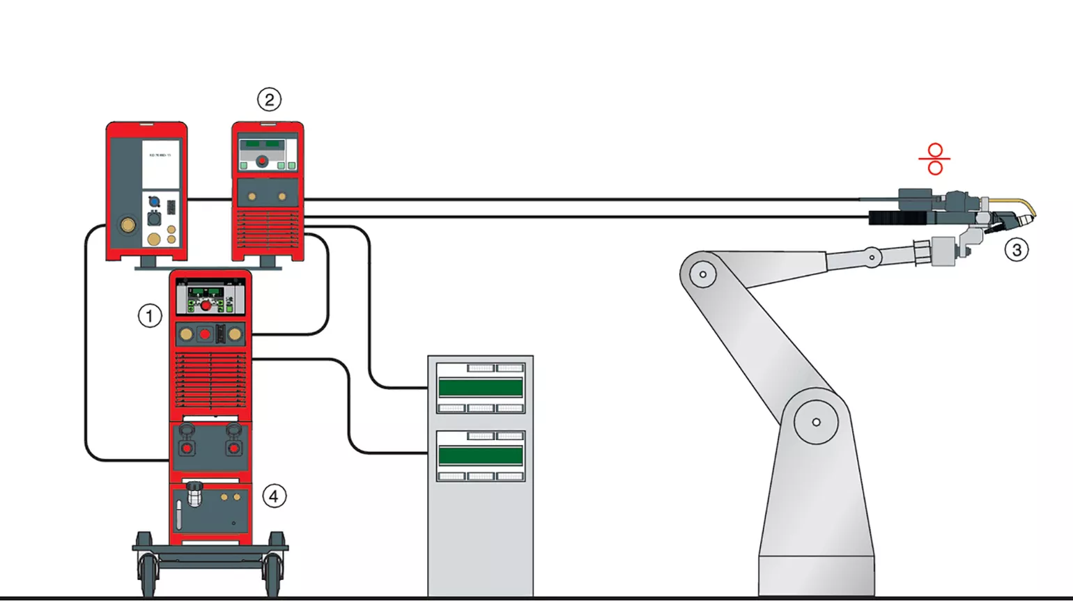

1. MagicWave/TransTig 2200/2500/3000
2. PlasmaModule 10
3. Robacta PTW 1500
4. Kühlgerät FK 2500 FC
 Anwendungen  manuell & mechanisiert
 Blechdicken  bis 3 mm
 Schweiß-strombereich  3 - 300 A

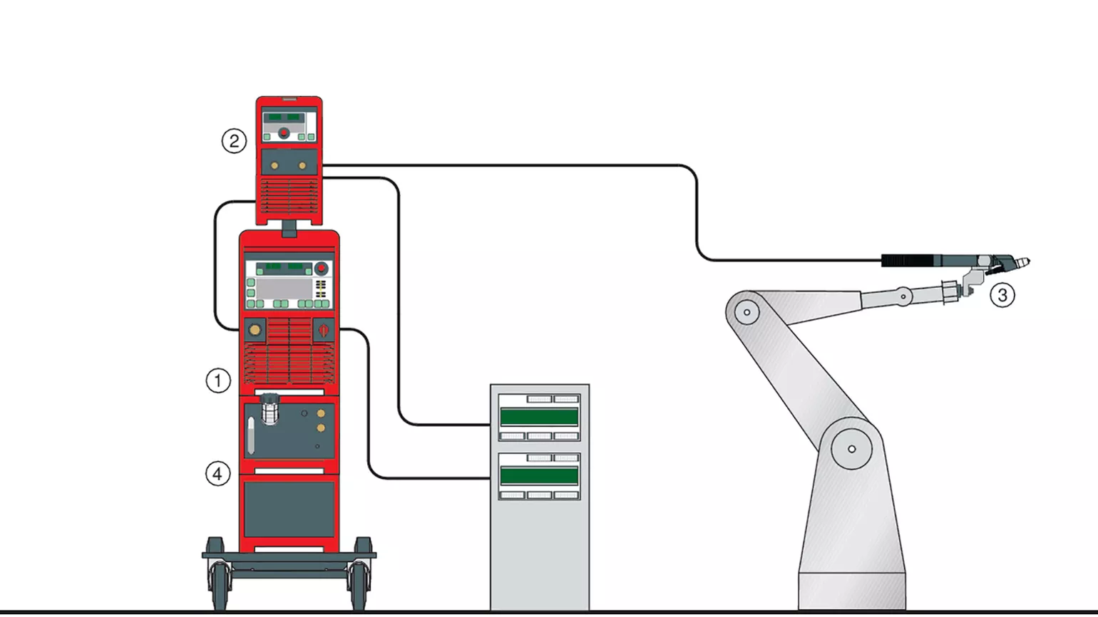

 System-komponenten
1. MagicWave/TransTig 4000/5000
2. PlasmaModule 10
3. Robacta PTW
4. Kühlgerät FK 9000-R
 Anwendungen mechanisiert
 Schweiß-strombereich  3 - 500 A

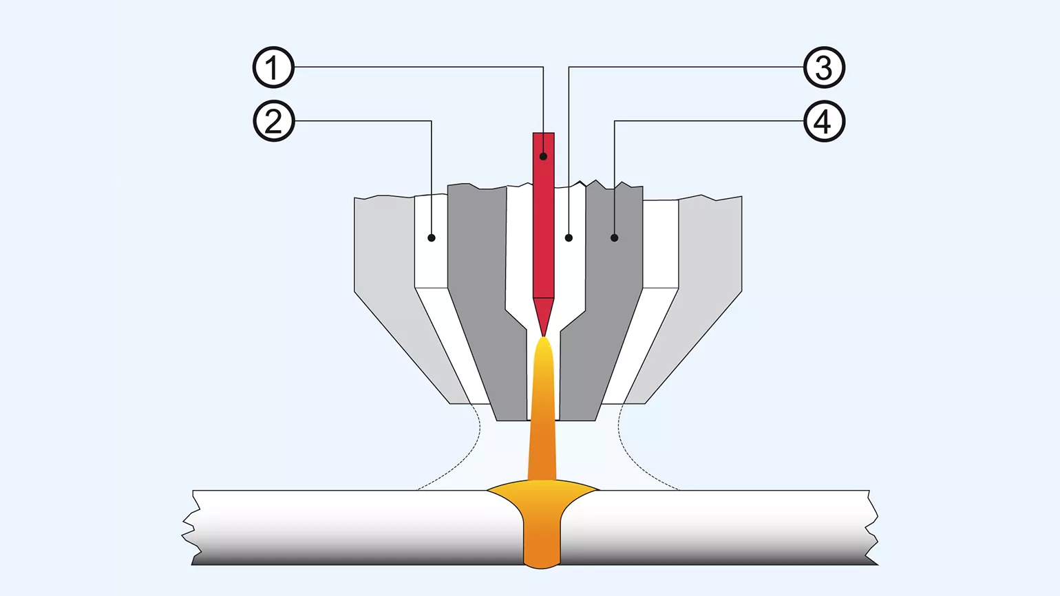

Das Plasmaschweißen ist dem WIG-Schweißen ähnlich. Jedoch schnürt hier eine gekühlte Gasdüse, durch die das Plasmagas strömt, den Lichtbogen stark ein. Das Schutzgas verläuft durch die außen liegende Gasdüse und sorgt für einen optimalen Gasschutz der Schweißnaht. Ergebnis ist ein konzentrierter Lichtbogen mit maximaler Energiebündelung.
1 Wolfram-Elektrode
2 Schutzgas
3 Plasmagas
4 Plasmadüse
