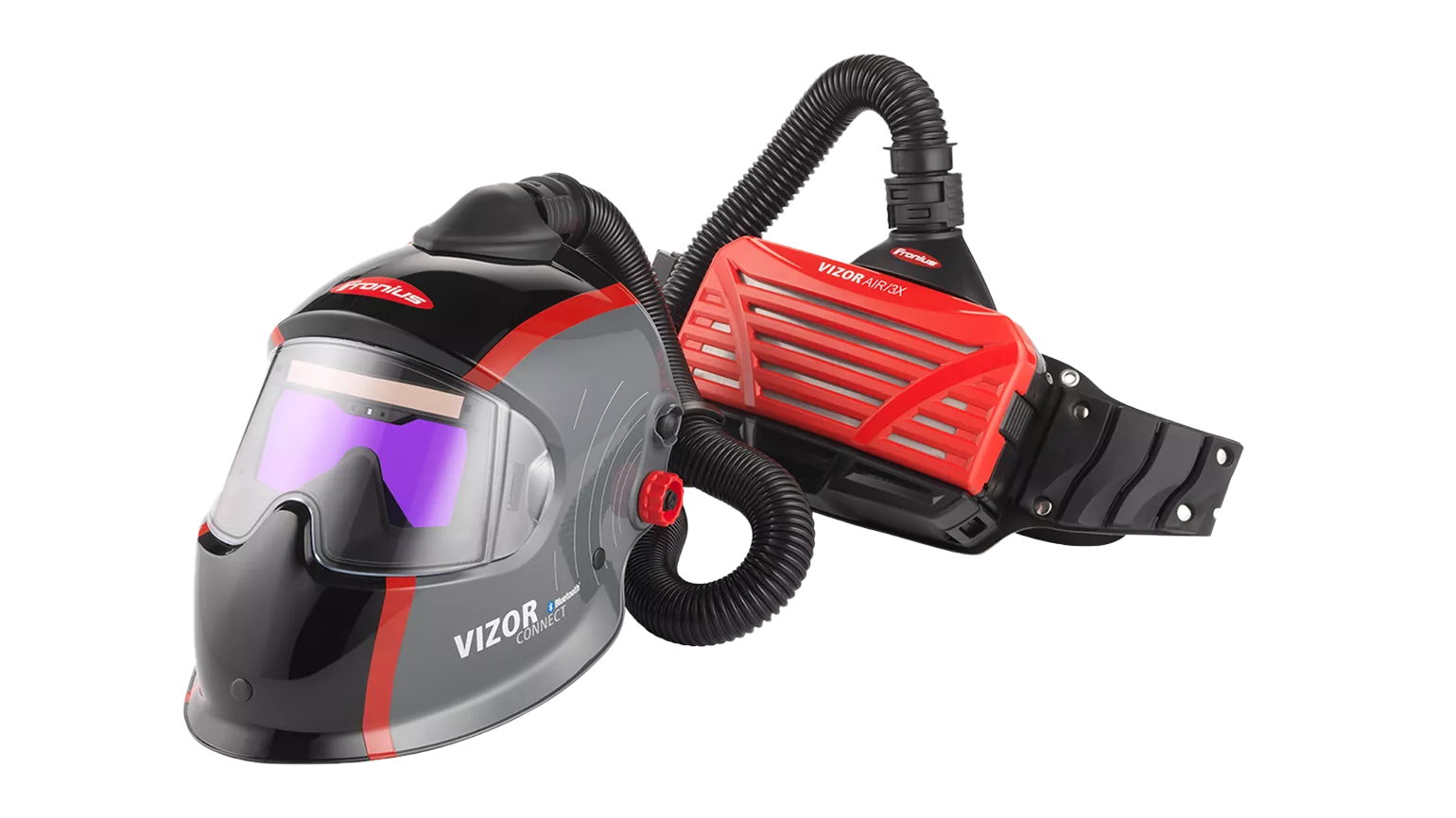

AUTOMATISCHER AUGENSCHUTZ MIT GEBLÄSEFILTERGERÄT
Vizor Air/3X ist ein Schutzsystem für Augen und Atemwege, das in punkto Arbeitssicherheit, Gesundheitsschutz und Komfort keine Kompromisse macht. Neben bewährter Blendschutztechnik, bietet ein einzigartiges Luftführungssystem innerhalb des Schweißhelmes eine stufenlos regulierbare Luftverteilung zwischen Stirn- und Atembereich. Vizor Air/3X ist somit eine wirklich „saubere“ Lösung für den Anwender, da 99,8 % der Partikel herausgefiltert werden und eine angenehme Kühlung für den Schweißer möglich ist.
Durch den Lithium-Ionen Akku wird eine Einsatzzeit von bis zu 18 Stunden erreicht. Bei schwachem Akku, verstopftem oder fehlendem Filter und geringem Luftstrom erfolgt ein akustischer und visueller Alarm.
Das System kommt dort zum Einsatz, wo die Umgebungsbedingungen keine optimale Absaugung des Schweißrauchs ermöglichen: flexible Schweißarbeiten, Arbeiten in engen Räumen sowie stark belasteter Umgebungsluft.
Technische Daten
Allgemeine Daten
Schutzstufe2,5/7-12 (man.) bzw. 2,5/5-12 (auto)
Maximaler Luftstrom / FrischluftversorgungLevel 1: min. 170 nl/min Level 2: min. 210 nl/min Level 3: min. 240 nl/min
Umschaltzeit / Abdunkeln0,1 ms
Umschaltzeit / Aufhellen0,1s-2,0 s
Kassettenabmessung [LxBxH]58x125mm

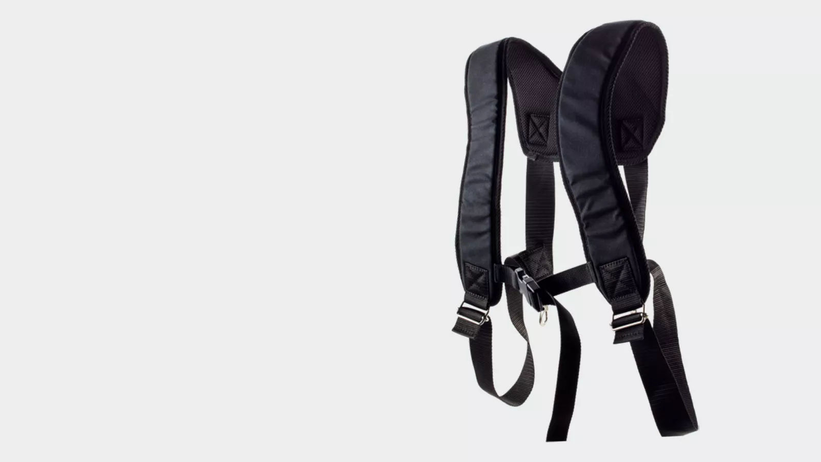

    Ergonomie+
    • Um der Arbeitsergonomie gerecht zu werden, ist zusätzlich zum Atemschutzsystem einen 4-Punkt Ergo Schultertragegurt erhältlich
    • Dieser entlastet den Anwender, und das Gewicht ist insgesamt gleichmäßiger über den Oberkörper verteilt
    • 4-Punkt Schultertrage­system für aus­gewogene Gewichtsverteilung!
