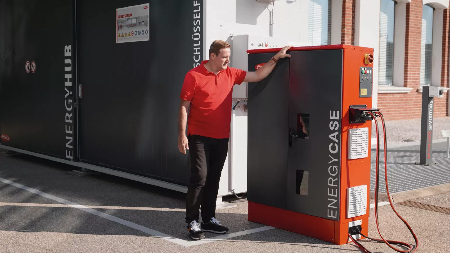

Fronius EnergyCase vor einem Vertical Garden.
Gebaut für die härtesten Bedingungen – robust, zuverlässig und langlebig
Unser EnergyCase wird aus hochwertigem Edelstahl (Gehäuse V2A- und Sockel V4A salzstreubeständiger Edelstahl) gefertigt und schützt Ihre Ladegeräte optimal vor Staub, Schmutz und Spritzwasser (IP54 nach EN 60529). Er ist speziell für den Einsatz im Außenbereich sowie für Umgebungen mit extremen Temperaturschwankungen konzipiert. Mit seiner robusten Bauweise und fortschrittlichen Technologie setzt der EnergyCase neue Maßstäbe in Sachen Zuverlässigkeit und Langlebigkeit.
