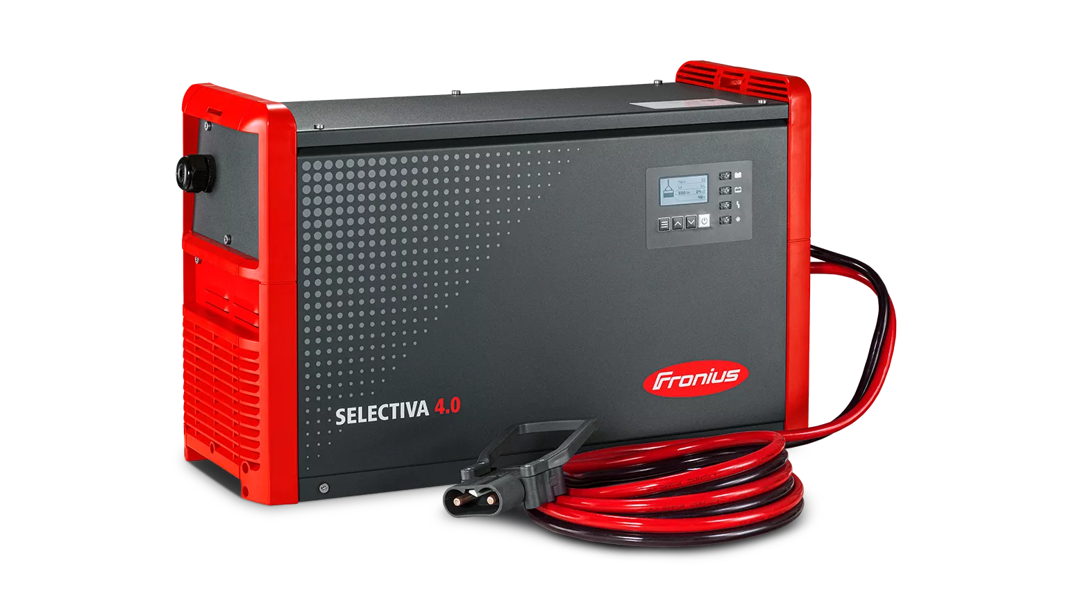

Ladegeräte 4.0 für 80V / 72V Batterien
Ein Ladegerät viele Möglichkeiten
Die universellen Ladegeräte der Selectiva Produktfamilie laden flexibel Blei-Säure Batterien mit unterschiedlichen Spannungen und Kapazitäten. Sie profitieren von der einfachen Bedienung, dem geringen Platzbedarf sowie den niedrigen Betriebskosten.

Technische Daten
Allgemeine Daten
Netzfrequenz50 Hz
Abmessung / Länge647 mm
Abmessung / Breite247 mm
Abmessung / Höhe392 mm
Gewicht32,5 kg
Gewicht32,5 kg
Gewicht inkl. Verpackung36,3 kg
StöremissionsklasseB
Technische Daten
Netzfrequenz max.60 Hz
Netzsicherung32 A
Zulässiger Fehlerstrom-SchutzschalterTyp B
Mindestquerschnitt vom Netzkabel6 mm²
Ausgangsspannung nominal80 V
Ladestrom / Ausgangsstrom nominal180 A
Zulässige relative Luftfeuchtigkeit85%
Max. Höhe über dem Meeresspiegel2000 m
SchutzartIP20
