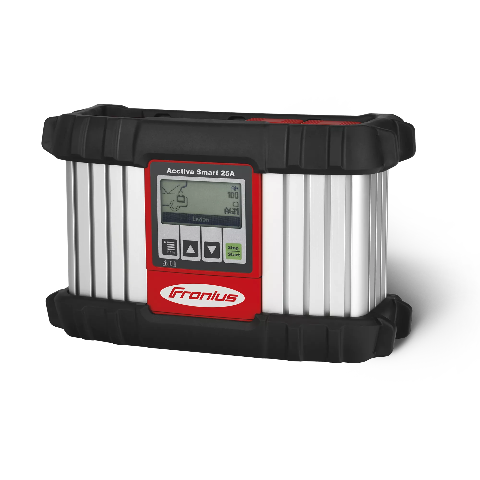

Acctiva Smart 25A
Das Profiladegerät für alle Anforderungen in der Werkstatt
Das Profiladesystem Acctiva Smart 25A von Fronius eignet sich für alle Batterien (STD, CA, AGM, EFB, Start/Stop, GEL) und Anwendungen im Profi-Bereich 6, 12 und 24V DC und ist ideal für den Einsatz bei Motorrädern, PKWs, LKWs, Einsatzfahrzeugen, Bussen, landwirtschaftlichen Fahrzeugen und Baumaschinen.
Das Ladegerät zeichnet sich durch eine einfache Handhabung im mobilen Einsatz und ein großes Graphikdisplay mit animierten Anwendungsschritten für eine einfache Bedienung aus. Ein spezieller Refresh-Modus für tiefentladene Batterien sowie die Softwareupdate-Fähigkeit über eine optionale USB Schnittstelle machen dieses Ladegerät unverzichtbar in Ihrer Werkstatt.

Acctiva Smart 25A
- Professionelles Laden: Automatisches Laden und Puffern von Parallelverbrauchern während der kurzen Service-Zeit - Diagnose und Software-Update: Der Pufferbetrieb versorgt während der Diagnose und bei Software-Updates die Parallelverbraucher mit Energie und liefert dabei bis zu 25 Ampere Strom - Batteriewechsel: Der Stützbetrieb sorgt bei Batteriewechsel für die Erhaltung der Benutzereinstellungen im Fahrzeug - Netzteil-Modus ermöglicht Fremdversorgung ohne Batterie - Refresh-Modus regeneriert tiefentladene Batterien (Desulfatierung)
Active Inverter
- Kompakte Abmessungen und geringes Gewicht für flexible Einsatzmöglichkeiten - Optimaler Ladeprozess für maximale Energieeffizienz und geringere Stromkosten - Erhaltungsladung minimiert das Risiko einer Selbstentladung, auch bei längerer Standzeit - Hohe Leistung: Batteriekapazität wird optimal genutzt
