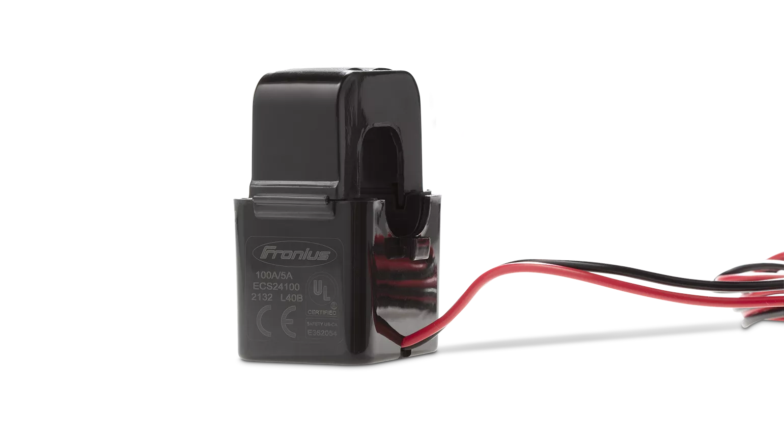

Stromwandler
Technische Daten
Allgemeine Daten
Abmessung / Länge35 mm
Abmessung / Breite46 mm
Abmessung / Höhe65 mm
Abmessung / Tiefe35 mm
Umgebungstemperatur-Bereich-40°C - +65°C
Kabellänge1 m
Genauigkeitsklasse1*
Primärstrom100 A
Sekundärstrom5 A
SekundärausgabeStrom
Öffnungsdurchmesser für Primärleiter24 mm
Kompatible Fronius Smart MeterFronius Smart Meter TS 5kA-3 Fronius Smart Meter 50kA-3
InstallationstypKlappwandler
* Abhängig von der Belastung
  Belastung (VA)
 Fronius Smart Meter CT A Klasse 1
 100A/5A  0.3
 150A/5A  1
 200A/5A  1
 250A/5A  2.5
 400A/5A  5
