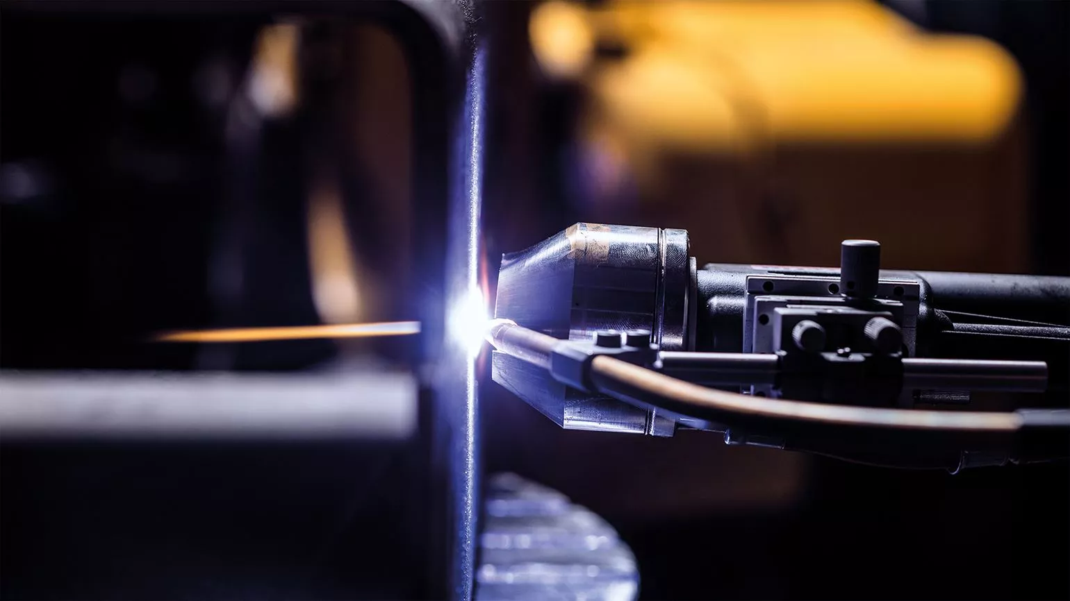

Der ArcTig-Brenner verfügt über ein Elektrodenspannsystem, das die Elektrode bis in die Spitze kühlt. Das erhöht den Gesamtwiderstand und sorgt für eine hohe Lichtbogenspannung. Die Elektronen treten nur an einer kleinen Stelle und mit enormer Dichte aus. Der Lichtbogen ist dadurch schmal und fokussiert.

Anwender können mit ArcTig Bauteile bis zu einer Materialstärke von zehn Millimetern einlagig schweißen. Beim klassischen WIG Schweißen sind dafür oft mehrere Lagen notwendig. Die zeitintensive Nahtvorbereitung, wie zum Beispiel die Tulpenanarbeitung, entfällt zudem in vielen Fällen. Der Aufwand für die Nachbearbeitung ist deutlich kleiner, weil die Naht kaum überhöht ist und die geringere Wärmeeinbringung den Verzug minimiert. Das Verfahren ermöglicht außerdem höhere Schweißgeschwindigkeiten und spart so zusätzlich Zeit. Dank des niedrigeren Nahtvolumens lassen sich auch die Kosten für Zusatzmaterial reduzieren.
