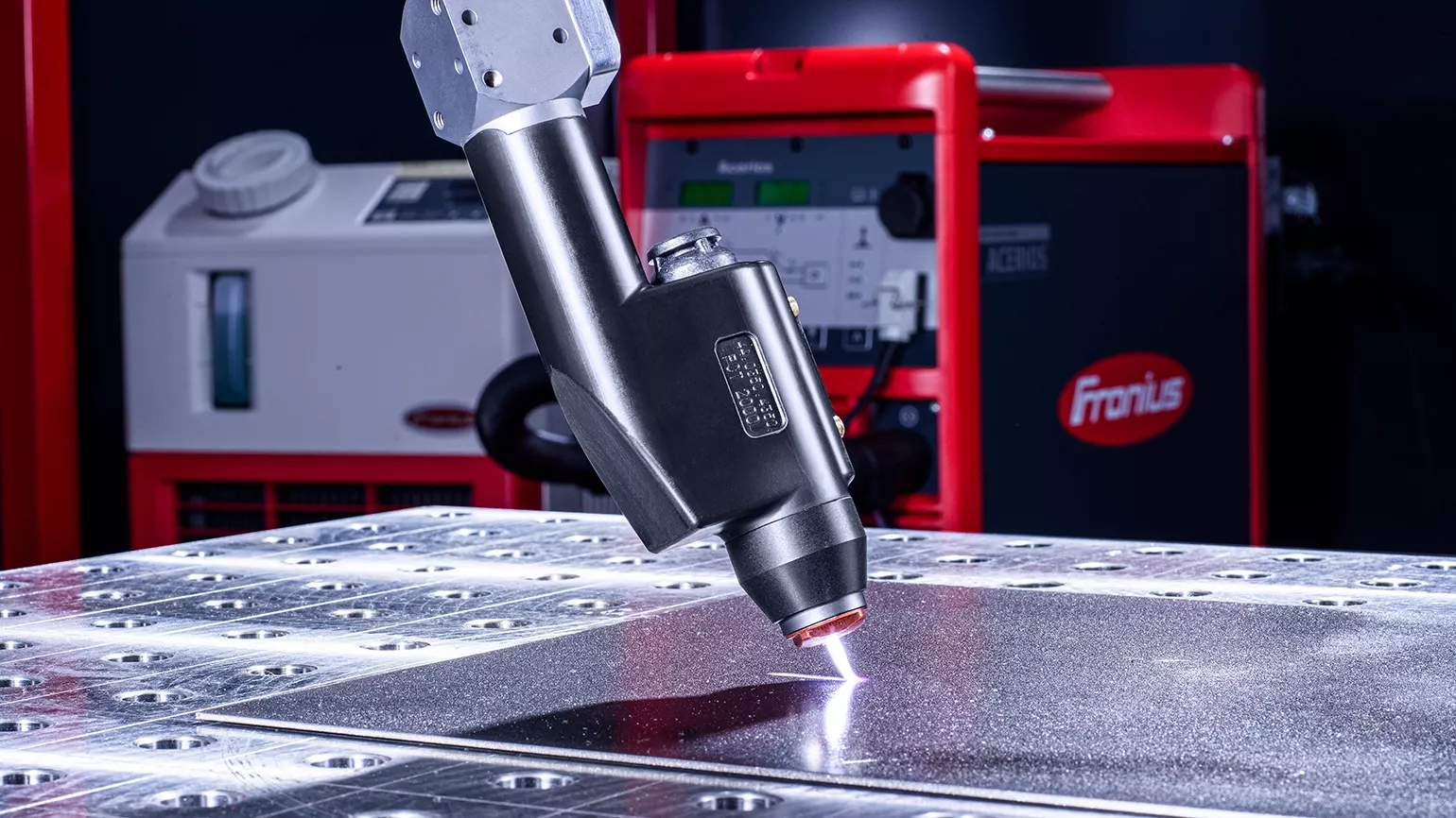

Mit der Acerios Heiß-Aktiv-Plasmatechnologie können in der industriellen Fertigung Materialoberflächen partiell und punktgenau gereinigt werden. Organische Rückstände und filmische Verschmutzungen löst Acerios somit schnell und effizient auf. Im Vergleich zu herkömmlichen Methoden der Feinreinigung überzeugt die Anwendung dabei durch niedrigen Energieverbrauch, den gleichzeitig höheren Wirkungsgrad sowie den Verzicht auf umweltschädliche Reinigungszusätze.
Das durch Acerios erzeugte Heiß-Aktiv-Plasma wird vollautomatisch über die Materialoberflächen geführt. Die dabei stattfindenden Pyrolyse- und Plasmaprozesse entfernen die organischen Verunreinigungen und stellen eine ausreichende Vorbehandlung der Materialoberfläche her. Behandlungsgeschwindigkeiten von 6m/min und mehr sind je nach Material und Verschmutzung realisierbar.
Thumbnail Acerios
Acerios im Einsatz – die Highlights
Bei einer stabilen Länge der Plasmaflamme von etwa 15-20 Millimetern kommen Plasmatemperaturen von bis zu 1000° Celsius zum Einsatz. Dabei werden die zu behandelnden Grundwerkstoffe nicht aufgeschmolzen, sondern lediglich von Verunreinigungen befreit. Zusätzlich zur temperaturbedingten Reinigung findet eine Aktivierung der Oberflächen durch das Plasma statt.
