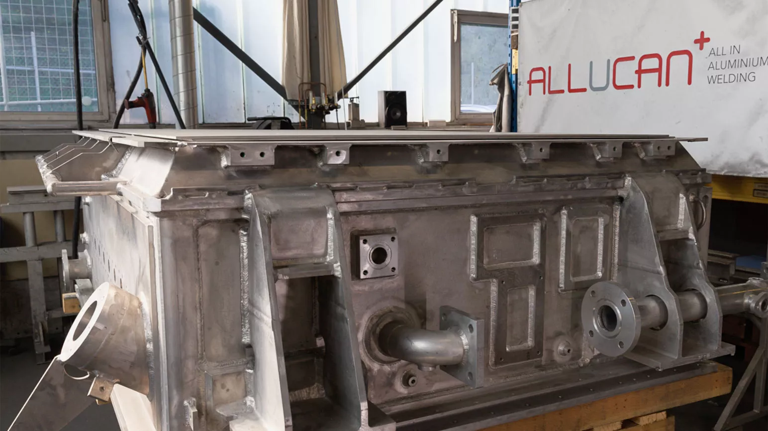

Trafo- und Spezialgehäuse für E-Lokomotiven
Die ALLUCAN AG fertigt leichte Trafo- und Spezialgehäuse aus Aluminium, die hauptsächlich in Hochleistungslokomotiven und Hochgeschwindigkeitszügen zum Einsatz kommen. Aluminiumgehäuse wie diese erhöhen die Energieeffizienz der Lokomotiven und erfüllen gleichzeitig hohe Sicherheitsanforderungen. Dafür sind präzise gesetzte Schweißnähte mit gleichbleibender Geometrie und konstantem Lagenaufbau erforderlich. Abhängig von der Materialstärke müssen bis zu 20 oder mehr Lagen geschweißt werden.
Geheftet wird häufig mit dem WIG-Schweißverfahren, das mehrere Vorteile bietet. WIG ermöglicht fehlerfreie, flache Schweißnähte, die eine optimale Grundlage für den anschließenden Lagenaufbau gewährleisten. Die glatten WIG-Raupen minimieren das Risiko von Kerbwirkungen, was die strukturelle Integrität der Schweißverbindungen erhöht.
Für den Lagenaufbau wird das MIG-Verfahren eingesetzt, das sich besonders gut für dickere Materialien eignet. Es erlaubt hohe Schweißgeschwindigkeiten und bietet eine gute Kontrolle über die Schweißnaht. Hierbei spielt das Multiprozess-Schweißgerät iWave AC/DC Pro 500i seine Stärken aus und gewährleistet Schweißqualität ohne Kompromisse – bei jeder Schweißnaht. Ein besonderer Vorteil dieses Schweißgerätes ist der schnelle, unkomplizierte Wechsel von WIG auf MIG und umgekehrt.
