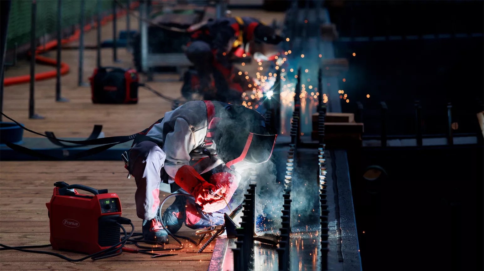

Beim Gedanken ans Handschweißen entstehen oft Bilder von gleißenden Lichtbögen, fliegenden Funken und aufsteigendem Rauch. Eindrucksvolle Szenen wie diese prägen das Image des Schweißens – oft als gefährlich und rau wahrgenommen. Doch dieses Bild greift zu kurz: Tatsächlich lassen sich sichtbare Risiken wie Lichtbogenstrahlung, heiße Metallspritzer oder Schweißrauch mit moderner Schutzausrüstung und klaren Sicherheitsstandards sehr gut beherrschen. Professionelle Schweißer/-innen sind bestens ausgerüstet – mit Helmen, Handschuhen und Schutzkleidung, die sie zuverlässig vor äußeren Einflüssen schützen. Was jedoch häufig unterschätzt wird, ist die unsichtbare Gefahr: der elektrische Strom.

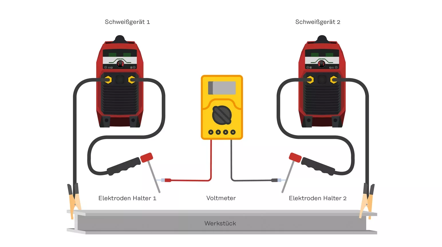

Vorsicht beim Schweißen mit mehreren Schweißgeräten
Arbeiten Schweißfachkräfte gleichzeitig mit mehreren Schweißgeräten an einem Werkstück oder an leitend verbundenen Bauteilen, kann die entstehende Berührungsspannung – insbesondere die Leerlauf-Spannung – unzulässig hohe Werte erreichen. Dieser gefährliche Zustand ist oft nicht unmittelbar erkennbar.
Besonders kritisch wird es, wenn gleichzeitig mit unterschiedlicher Polung geschweißt wird: Beim Gleichstromschweißen (DC) summieren sich in diesem Fall die Leerlauf-Spannungen der beteiligten Schweißgeräte, was zu gefährlich hohen Spannungswerten führen kann.
„Gerade auf Baustellen ist das keine Seltenheit“, berichtet Franz Bichler, Schweißtrainer bei Fronius International. „Früher haben wir oft meterlange Bauteile zu zweit oder zu dritt verschweißt – bei komplexen Komponenten auch mit unterschiedlicher Polung, um optimale Ergebnisse zu erzielen. Wenn in solchen Situationen die Erdung fehlerhaft ist, kann die summierte Spannung durch den Körper der Schweißfachkraft fließen – mit lebensbedrohlichen Folgen wie Stromschlägen, Herzrhythmusstörungen oder schweren Verbrennungen.“
Beim Schweißen mit Wechselstrom (AC) beeinflussen sowohl die Polung der Stromkreise als auch der netzseitige Anschluss der Geräte die daraus resultierende Leerlauf-Spannung. Unter ungünstigen Bedingungen kann die Berührungsspannung bis zur Summe aller Leerlauf-Spannungen der eingesetzten Geräte ansteigen. Daher ist es unerlässlich, vor Beginn der Arbeiten die Spannung zwischen den Schweißbrennern bzw. Elektrodenhaltern zu messen. Die Messung erfolgt mit einem Multimeter, wobei beide Messspitzen direkt an die Schweißbrenner (Elektrodenhalter) angesetzt werden.
Skizze 2
