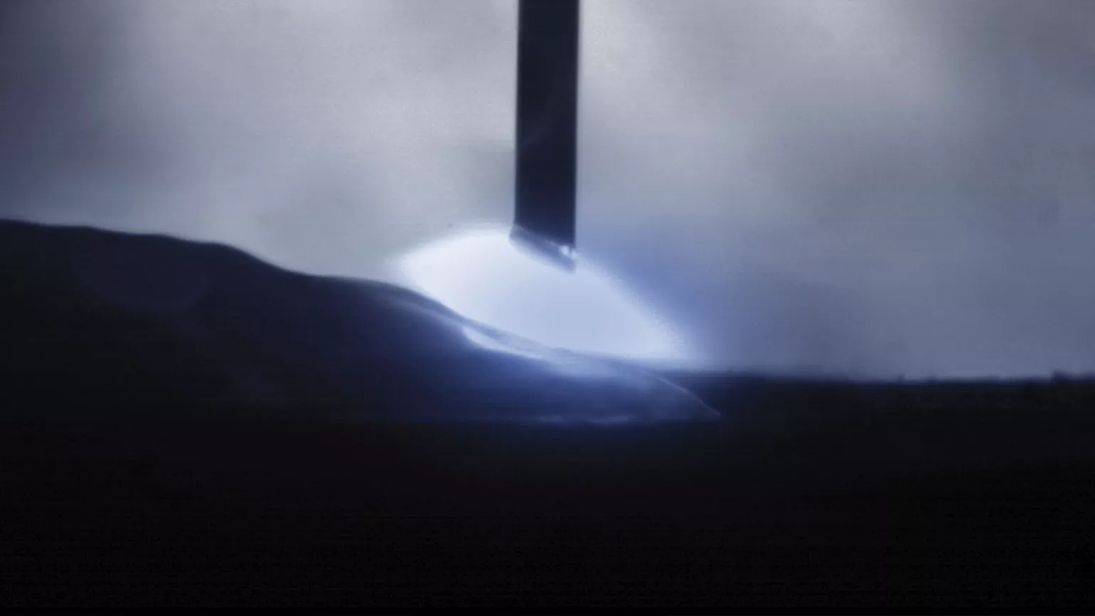

pcs: Die Perfekte kombination von impuls- und sprühlichtbogen
Mit der Kennlinie PCS (Puls-Controlled-Spray Arc) ist es den Schweißexperten von Fronius gelungen, den spritzerarmen Impuls-Lichtbogen direkt, d.h. ohne Übergangslichtbogen, mit dem Sprühlichtbogen zu kombinieren. Bei Bedarf startet der Schweißprozess mit abgesenkter Leistung im Impulsbereich. Je nach Blechdicke liegt der Arbeitspunkt anschließend noch in diesem Bereich oder es folgt dann der aggressive Sprühlichtbogen. Kurzschlussfreies Schweißen ist im gesamten Spektrum der Drahtvorschubgeschwindigkeit von 1,5 bis 22 m/min gewährleistet.
