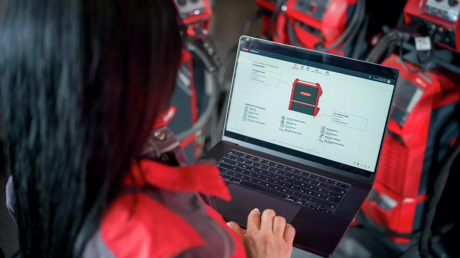

Die Fortis-Serie ist mit unseren innovativen Softwarelösungen WeldCube Air und WeldCube Premium kompatibel. Auch der Vizor-Connect-Schweißhelm und die Bluetooth-Fernregler bieten Ihnen zusätzliche Erweiterungsmöglichkeiten.

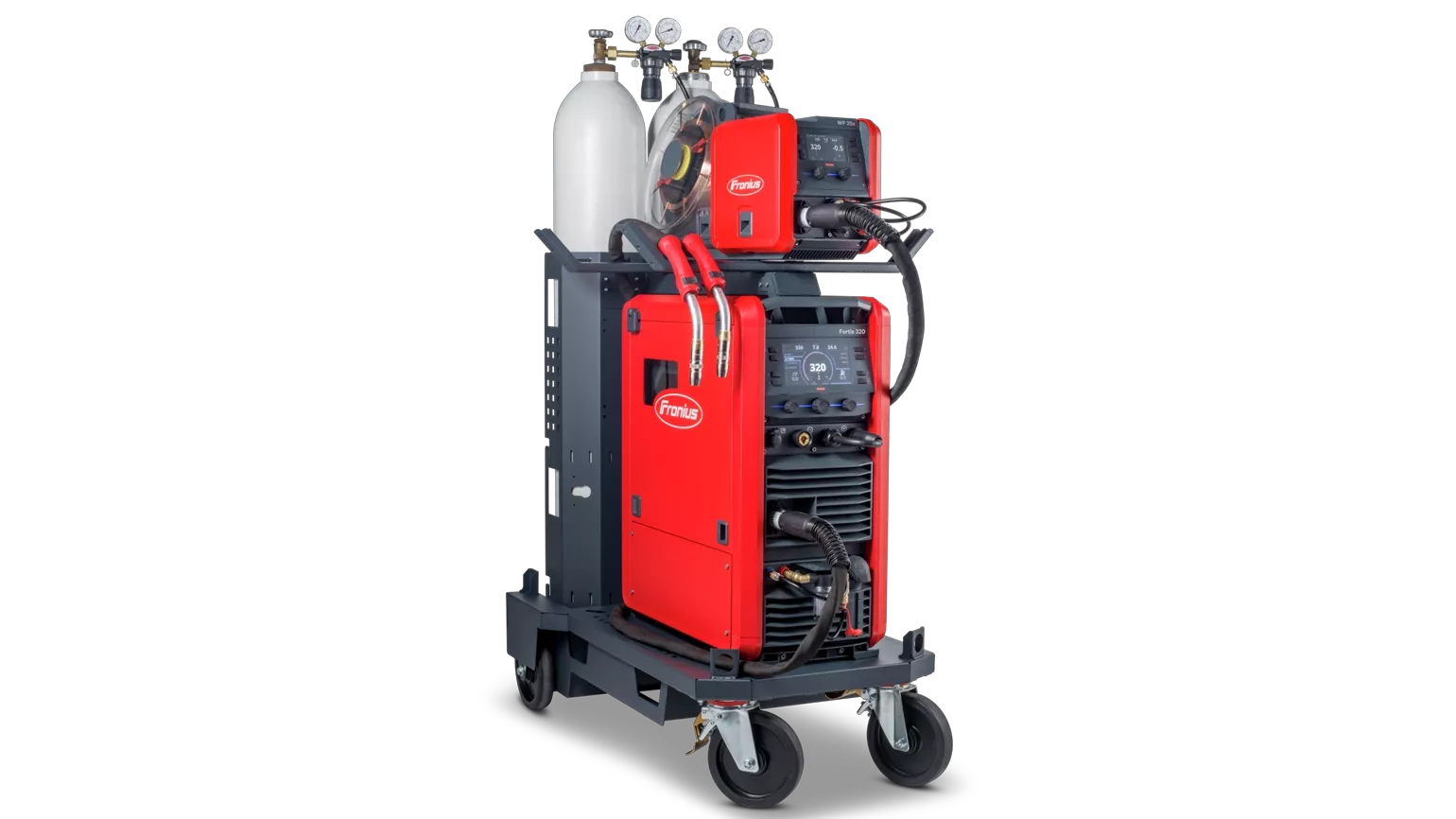

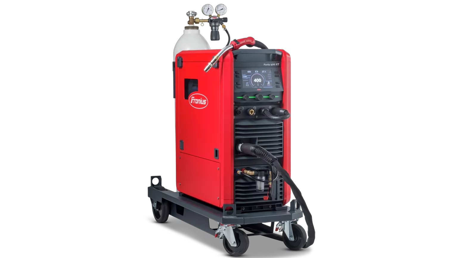

Durchdachtes Gerätekonzept
Der ganzheitliche Geräteaufbau der Fortis basiert auf einem Kompaktsystem mit maximalem Ausgangsstrom bis zu 500 A.
Platz für den optionalen Kühlkreislauf ist dabei ebenfalls schon im Gesamtgehäuse vorgesehen. Dies ermöglicht eine platzsparende Aufstellung und Nutzung, selbst in Umgebungen mit begrenztem Raumangebot.
Für einen erweiterten Aktionsradius sind neben der Kompakt-Variante auch Modelle mit externem Drahtvorschub erhältlich. Zudem kann die Pulse-Funktion mit einer Zwischenschlauchpaketlänge von bis zu 15 m genutzt werden.
Das All-in-One-System: ein Gerät, viele Möglichkeiten
  • Kompakte Schweißgeräte bis 500 A
  • Nachrüstung von Wasserkühlung bei 320, 400, 500 A jederzeit möglich
  • Geteilte Varianten mit externem Vorschub für einen erweiterten Aktionsradius
  • Duo-Variante: Kompakte Schweißgeräte ab 320 A können mit zusätzlichem Drahtvorschub kombiniert werden
  • Eine Benutzeroberfläche für alle Varianten

Fortis Schweißgeräte-Varianten im Überblick

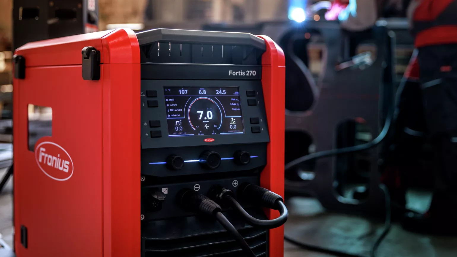

  Fortis 270 Fortis 320 Fortis 400 Fortis 500
Kompakt  ✔* ✔**  ✔  ✔
 Geteilt  - ✔    ✔  ✔
 Duo  - ✔***  ✔  ✔
 Gasgekühlt  ✔  ✔  ✔  ✔
Wassergekühlt  -  ✔  ✔  ✔
400 V  ✔  ✔  ✔  ✔
XT 200-600 V  ✔  ✔  ✔ ✔
600 V  -  -  ✔  ✔
* Fortis 270 nur im niedrigen Gehäuse verfügbar;
** Fortis 320 All-in-One in niedrigem (nur gasgekühlt) und hohem Gehäuse (optional Wasserkühlung oder ToolBox) verfügbar;
*** Duo-Aufbau nur in hohen Gehäusen möglich
Fortis Duo und Fortis XT
Option Duo: Fortis 320-500 C
Die Option Fortis Duo kombiniert ein kompaktes Schweißgerät von 320 bis 500 A mit einem zusätzlichen, externen Drahtvorschub. Ergänzend ist eine Softwarefreischaltung erforderlich.

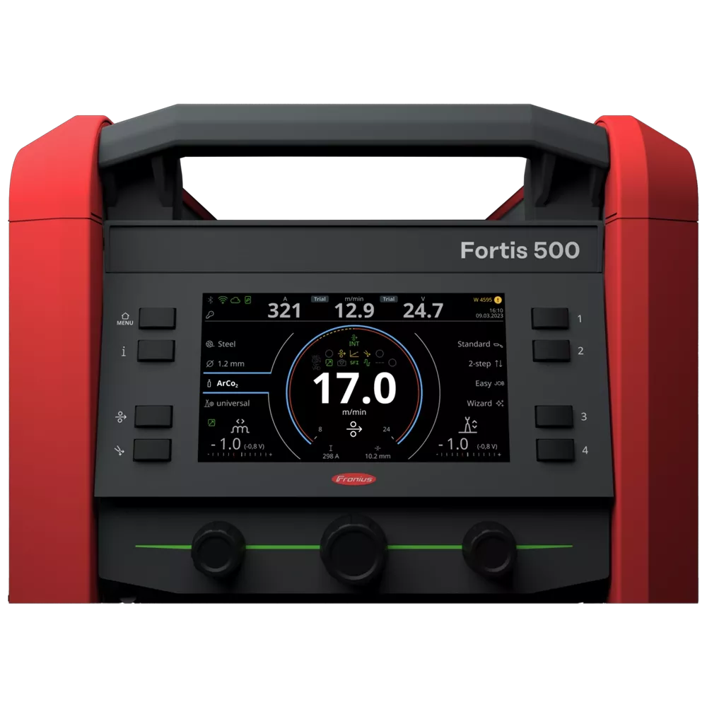

Bedienung des Fortis-Schweißgeräts
Einfach, klar, individualisierbar
Die Bedienung des Displays, welches sich in 3 Segmente unterteilt, erfolgt mittels der drei darunterliegenden Dreh- und Drückknöpfe. Mit diesen können der Hauptparameter und 2 individuelle Parameter verstellt werden.
Alle wichtigen Arbeits- und Schweißparamater sind dabei schon in der ersten Menüebene am Display sichtbar. Dynamische Visualisierungen, Animationen und die Status-LED unterstützen den Anwender zusätzlich.
Intuitive Menüführung
Fortis Interface

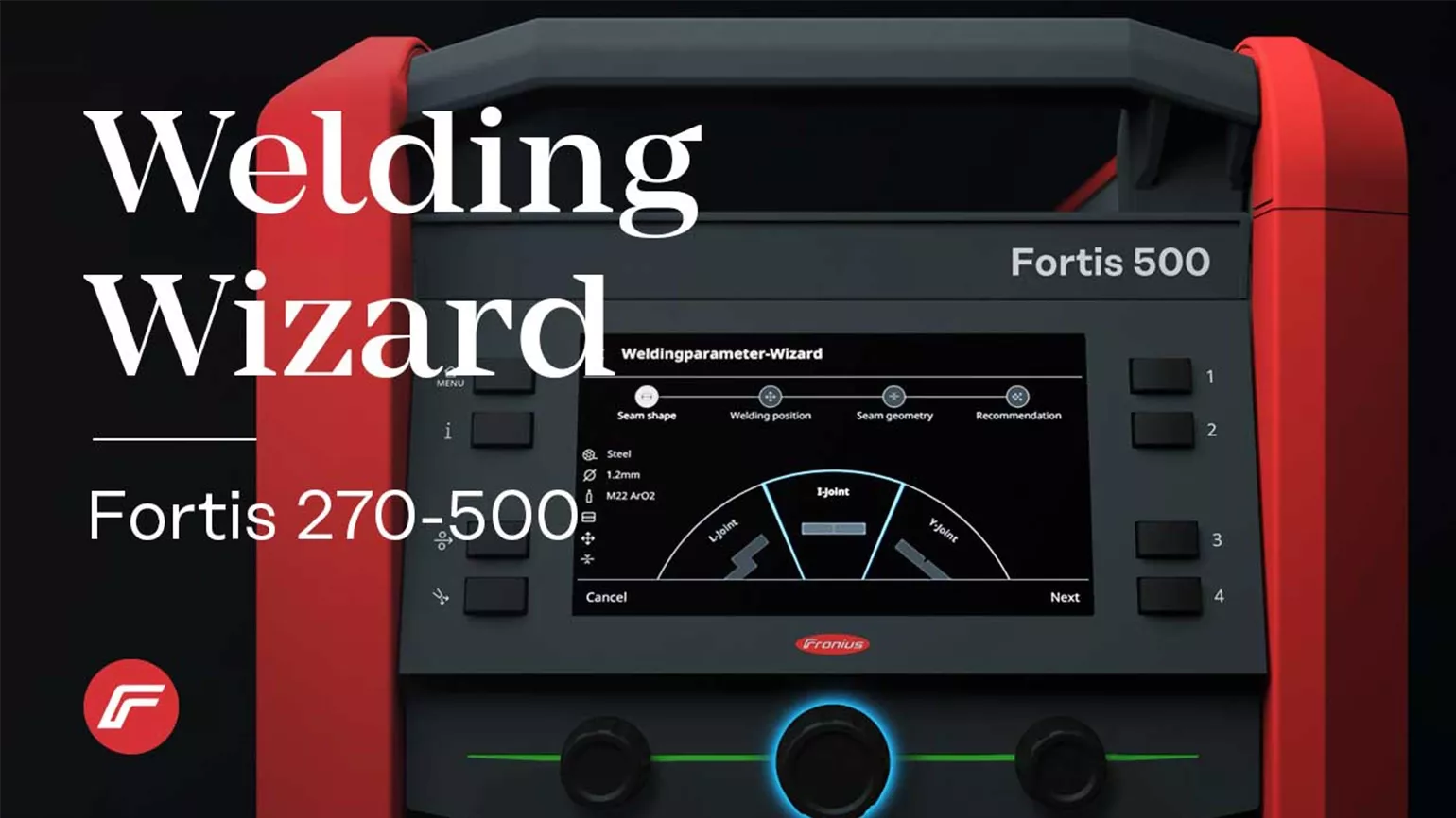

Schweißparameter-Wizard
Der Schweißparameter-Wizard unterstützt die Schweißfachkraft durch gezielte Empfehlungen der idealen Parametereinstellungen für bevorstehende Schweißarbeiten.
Dadurch werden Fehler, Ausschuss und Nacharbeit reduziert – gleichzeitig steigern sich Effizienz sowie Qualität maßgeblich.
Besonders für Aufgaben, die stets variieren, ist der Schweißparameter-Wizard unverzichtbar. Die selbsterklärenden Grafiken erleichtern das Verständnis der Einstellungen, sodass auch komplexe Aufgaben problemlos gemeistert werden.
Thumbnail Fortis Welding Wizard

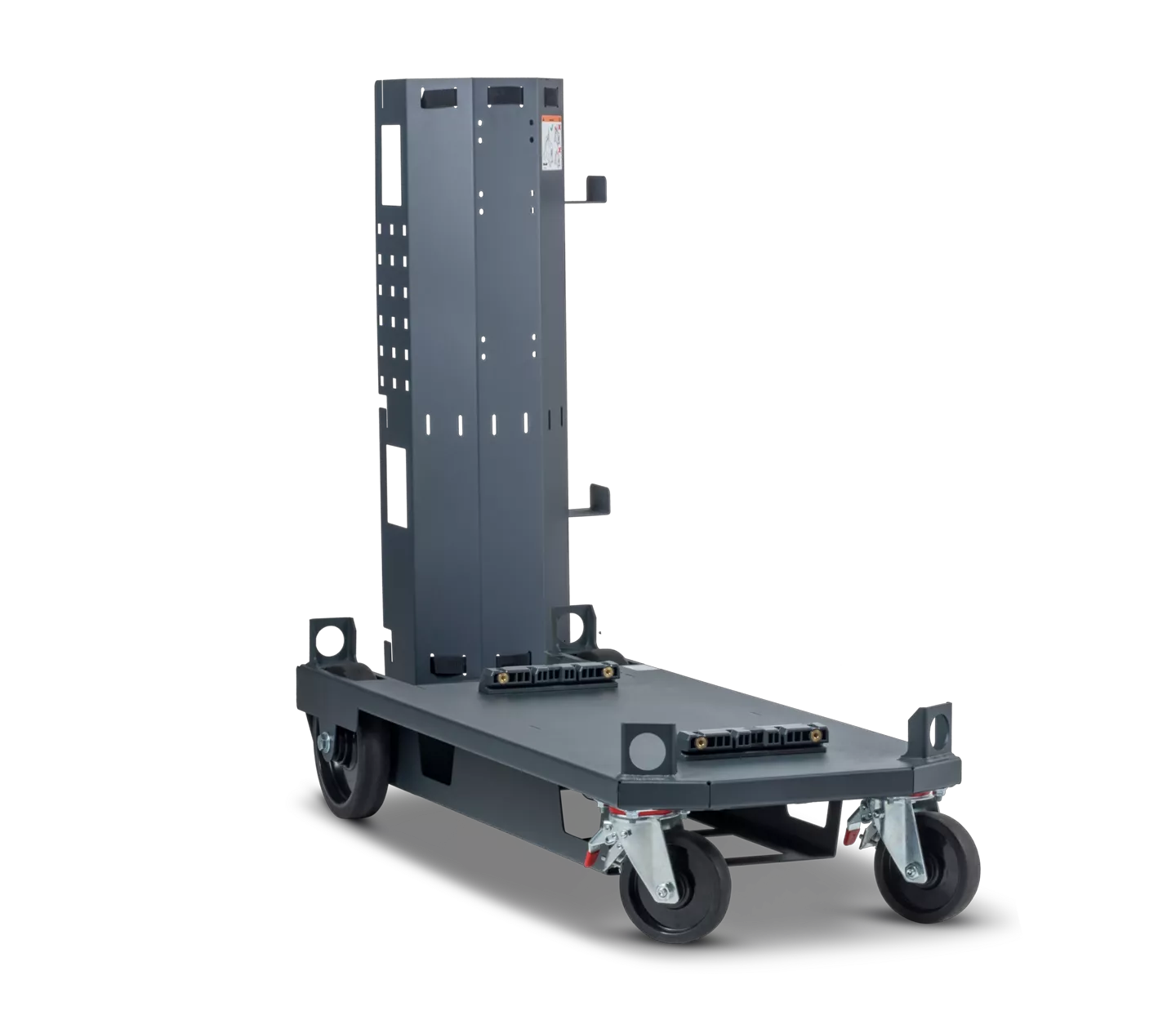

Zubehör
TU Move 4 Pro
TU Move 4 Pro
  • Integrierte Kranaufhängung und Stapleraufnahme, optionaler Schlauchpakethalter und Human-Aufnahme
  • Ergonomische Handhabung für geteilte Systeme durch tiefgestellte Aufnahme (auch für zwei Gasflaschen geeignet)
TU Move 4 Basic
TU Move 4 Basic
  • Einfache und platzsparende Variante für alle Fortis-Kompakt-Modelle

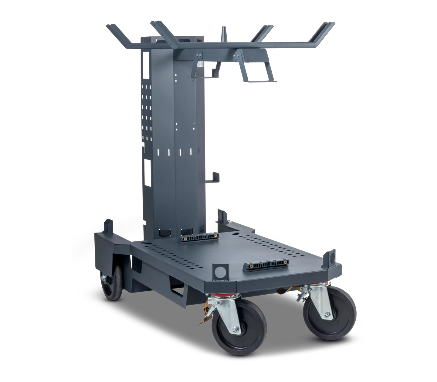

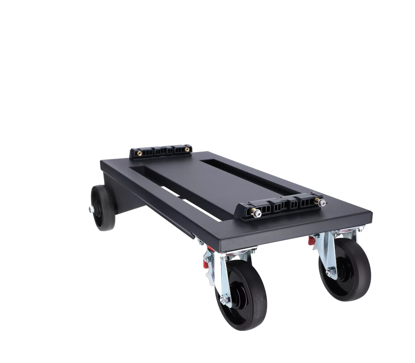

TU Move Standard
TU Move Standard
  • Tiefgestellte Gasflaschen-Aufnahme, Kranaufhängung und Stapleraufnahme für Fortis-Kompakt-Modelle

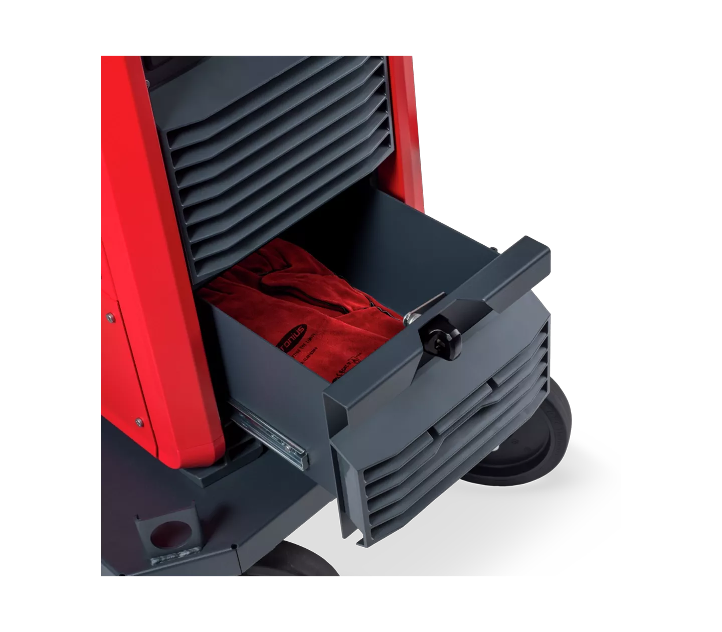

Fortis Toolbox
Toolbox (bei gasgekühlten Systemen)

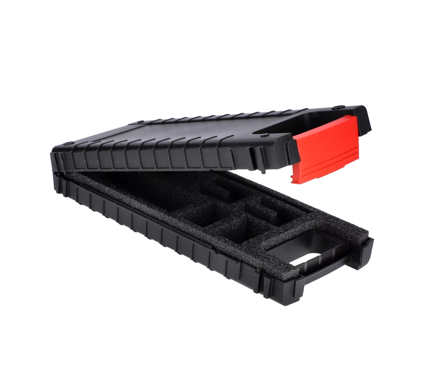

Verschleißteilbox
Verschleißteilbox
  • Die wichtigsten Verschleißteile in einer kompakten Box.

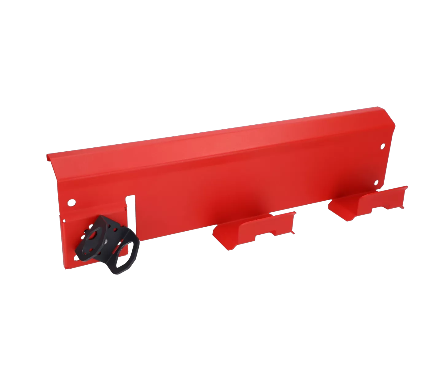

Schweißbrennerhalter
  • Aufnahme des Schweißbrenners an der Geräteseite mittels eines zusätzlichen Bleches inklusive Kabel- /Schlauchpaketaufnahme

FAQs Fortis versus TransSteel
Mehr als 40 Jahre hat uns „Trans…“ (abgeleitet von Transistor) in unserer Namensgebung begleitet. Nun setzen wir neue Maßstäbe, indem wir die Nachfolge-Generation der TransSteel in Fortis umbenennen. Der Name Fortis steht für Stärke, Durchhaltevermögen und Flexibilität.
Die Fortis zeigt sich erstmals in einem komplett neuen Industriedesign. Im Fokus des neu entwickelten Gehäuses standen die Schweißfachkraft und ihre Bedürfnisse. Die Schwerpunkte wurden deshalb auf die Benutzerfreundlichkeit und eine verbesserte Ergonomie.
Auch äußerlich ist eine große Veränderung sichtbar: Das neue Design hebt die Robustheit der Fortis in Kombination mit einem schlichten Erscheinungsbild hervor. Eine gänzlich veränderte Farbaufteilung lässt die Geräte noch präsenter erscheinen und fördert dadurch den Wiedererkennungswert.
  • Kompakter Geräteaufbau in 400/500A Leistungsklasse
  • XT-Varianten in allen Leistungsklassen
  • Klartextdisplay mit Wizard und dynamischen Visualisierungen in über 30 Sprachen
  • Multiprozess auch für die Leistungsklassen 400/500A (nur für Kompaktgeräte)
  • Duo-Aufbau für die Leistungsklassen 320-500A möglich
  • Connectivity serienmäßig (WiFi und Bluetooth standardmäßig, NFC optional)
  • Welding Packages und Software-Optionen
  • Neue Peripherie (Vorschub, Fahrwägen, Fernregler,…) und neue Handschweißbrenner
 "XT" steht für "extended". Grund für die Umbenennung ist die Neupositionierung angesichts des erweiterten Funktionsumfangs der XT-Varianten. Diese beinhalten:
  • 200–600 V Eingangsspannungsbereich (-10 / +6 %) durchgängig
  • Volle Generatortauglichkeit
  • Einphasige Verwendung bis max. 320 A (leistungsklassenabhängig) und je nach Absicherung
  • CEL-Mode
  • Energiesparend aufgrund des höheren Leistungsfaktors im Vergleich zur 3-x-400-V-Variante
"s" steht für "Smart und Steel" – smarte Bedienung & smartes Schweißen mit Fokus auf Stahlanwendungen, eine besondere Stärke der Fortis. Natürlich meistert die Fortis deutlich mehr Materialien. Aus diesem Grund bieten wir auch einen Materialmix mit bis zu 240 Kennlinien zum Serienstart an.
Ja, alle Fortis-XT-Varianten können je nach Leistungsklasse mit bis zu 320 A auch einphasig verwendet werden (abhängig von der jeweilig, verfügbaren Netzabsicherung).
Die TransSteel-Serie wird Ende 2026 abgekündigt. Eine Ausnahme bildet die TransSteel 2200. Diese wird im neuen Farbdesign und als Fortis 220 als eigene Leistungsklasse in die Fortis-Serie eingegliedert.
Mit der neuen Geräteserie haben wir einen technischen Innovationsschritt vollzogen, daher sind bestehende TransSteel-Komponenten mit der neuen Fortis nicht kompatibel.
Zusätzlich stehen mit dem neuen Gerätedesign auch neue Komponenten & Hardware-Schnittstellen zur Verfügung. Hinsichtlich Schweißbrenner können alle FSC-Schweißbrenner bis zur U/D-Funktionalität verwendet werden. Poti, JobMaster oder PullMig funktionieren nicht.
Fronius garantiert wie bei allen Produktabkündigungen eine Ersatzteilverfügbarkeit von 10 Jahren. Oftmals reparieren wir Produkte noch weit über diesen Zeitraum hinaus.
