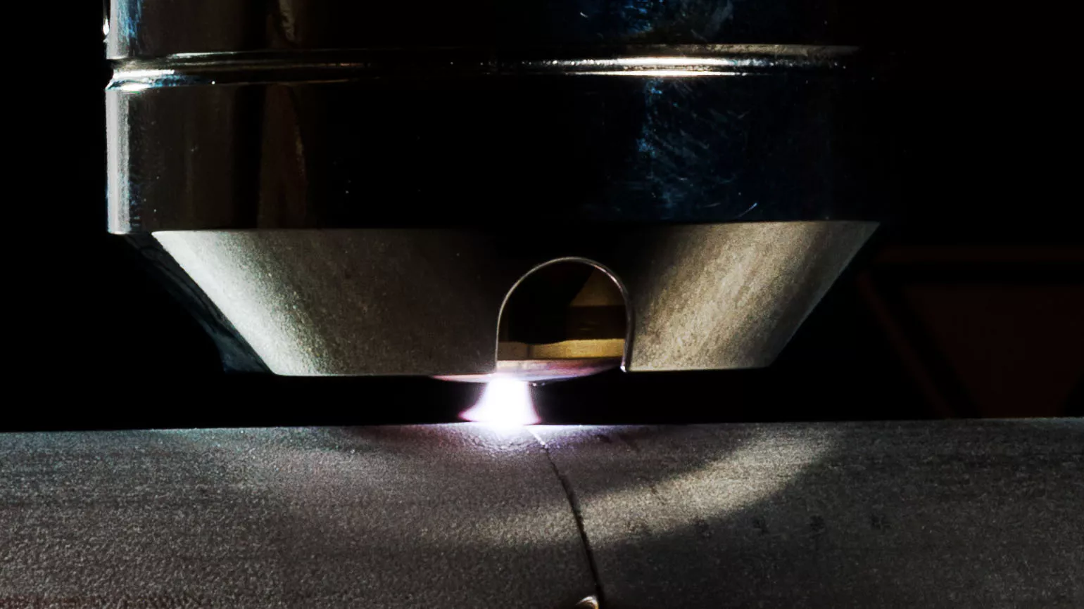

Plasma Stichloch Anwendung
Höhere Schweißgeschwindigkeiten
Im Vergleich zum konventionellen WIG-Schweißen ermöglicht Soft-Plasma bis zu 20 % höhere Schweißgeschwindigkeiten – beim Plasma-Stichlochverfahren sogar bis zu 100 %.

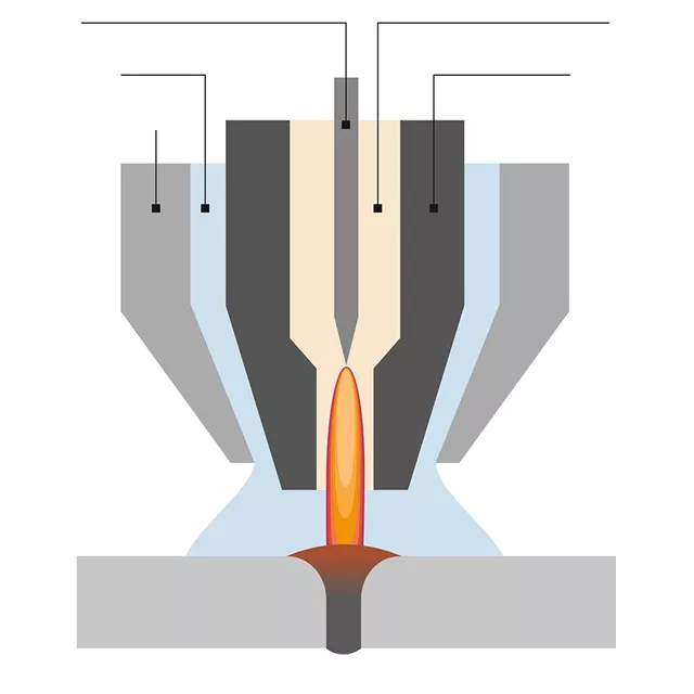

Das Plasmaprinzip Das Plasmaschweißen ist dem WIG-Schweißen ähnlich. Jedoch schnürt hier eine gekühlte Gasdüse (4), durch die das Plasmagas (3) strömt, den Lichtbogen stark ein. Das Schutzgas (1) verläuft durch die außen liegende Gasdüse (5) und sorgt für einen optimalen Gasschutz der Schweißnaht. Ergebnis ist ein konzentrierter Lichtbogen mit maximaler Energiebündelung.
Schutzgas
1
Wolfram-Elektrode
2
Plasmagas
3
Plasmadüse
4
Gasdüse
5
1
Schutzgas
2
Wolfram-Elektrode
3
Plasmagas
4
Plasmadüse
5
Gasdüse

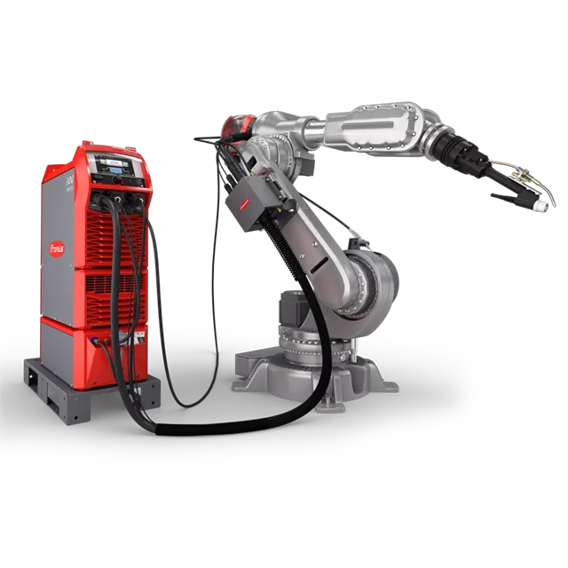

iWave Robotersystem Multiprozess
iWave - das Multitalent im automatisierten Schweißen
Neue Technologien und Innovationen wie DynamicWire und CycleTIG oder die uneingeschränkte Multiprozessfähigkeit der iWave bringen für automatisierte Schweißanwendungen zahlreiche Vorteile und neue Möglichkeiten.
