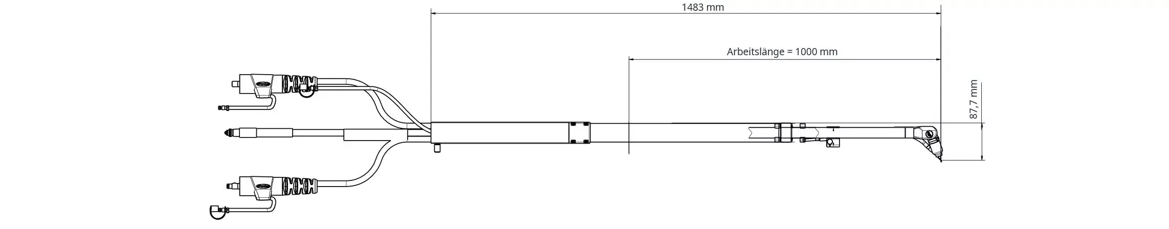

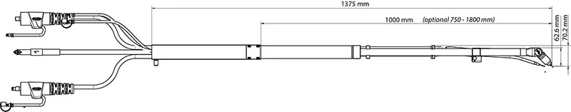

Technische Daten
| Brenner | TTHW 6000 SC / Ø100 |
| DC-Schweißstrom bei 100 % Einschaltdauer | 600 A |
| Elektrodendurchmesser | 4,8 mm |
| Arbeitslänge Standard | 1000 mm |
| Arbeitslänge optional | 750–1800 mm |
| Gesamtlänge Standard | 1483 mm |
