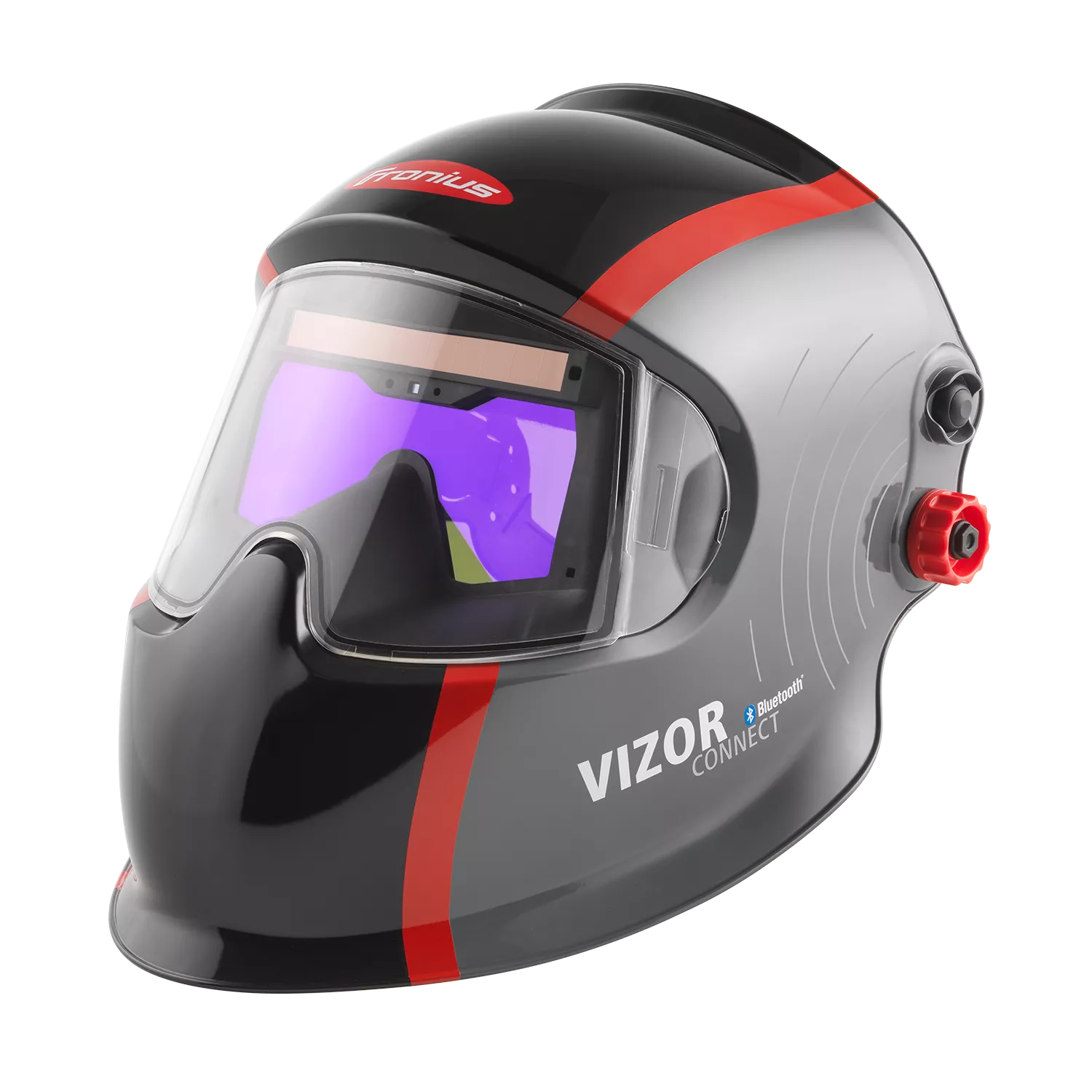

Fremdlichteinflüsse, Schweißlichtreflektionen, Schweißen in unzugänglichen Positionen – es gibt viele Faktoren welche die Zuverlässigkeit von vollautomatischen Schweißschutzhelmen maßgeblich beeinträchtigen. Bei 6 – 8 Stunden schweißen täglich zündet ein Anwender mehrere hundert male den Lichtbogen. Bei jeder Zündung kommt es für Sekundenbruchteile zu Verzögerungen, bevor die automatische Blendschutzkassette schließt. Nicht so mit dem Vizor Connect.

    Erhöhter Komfort - erhöhte Sicherheit
    Verbindung mit der Schweißmaschine
    Dank Bluetooth® Low Energy Technologie wird der Schweißhelm von der Schweißmaschine bereits vor dem Zünden des Lichtbogens abgedunkelt. Die Blendschutzkassette bleibt auch bei geringsten Strömen sowie in Zwangslagen höchst zuverlässig verdunkelt.
    Autopilot
    Der Autopilot macht das Einstellen der Schutzstufe überflüssig. Die Blendschutzkassette dunkelt automatisch ab und reguliert die Schutzstufe je nach Lichtbogenintensität selbst.
    Panorama Sicht
    Die speziell ausgeschnittene Form der Blendschutzkassette verfügt über ein 6x größeres Sichtfeld im Vergleich zu herkömmlichen Schweißhelmen.
    Helligkeitsstufe 2,5
    Durch die Helligkeitsstufe 2,5 im offenen Zustand eignet sich der Vizor Connect perfekt für die An- und Nacharbeit. Ständiges Auf- und Absetzen wird somit überflüssig.
    Alle Vorteile des konventionellen Schweißhelms
    Über die Bluetooth®-fähige Vernetzung hinaus kann der Vizor Connect natürlich auch mit jedem herkömmlichen Lichtbogenschweißgerät verwendet werden. Der Helm verfügt über alle konventionellen Funktionen eines qualitativ hochwertigen Automatik-Schweißhelms und reagiert dementsprechend bei deaktivierter Bluetooth® Funktion auch auf optische Impulse (Sensormodus).

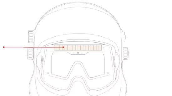

    Batterieversorgung
    Die Blendschutzkassette des Vizor Connect verfügt über eine kombinierte Energieversorgung aus Solarzellen und einem wiederaufladbaren Lithium-Polymer-Akku.
    Wird der Helm im Bluetooth® Modus betrieben reicht die Unterstützung der Solarzellen nicht aus. Daher muss der Helm zusätzlich aufgeladen werden.
    • Laufzeit im Bluetooth® Modus: ca. 40 Stunden
    • Ladezeit: ca. 3 Stunden
