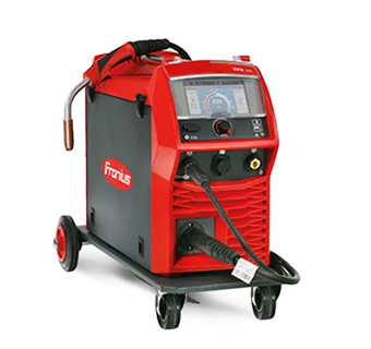

TPS 500i mit 8 m langem PullMig-Schweißbrenner (MHP 320i PM W / MHP 280i PM G)

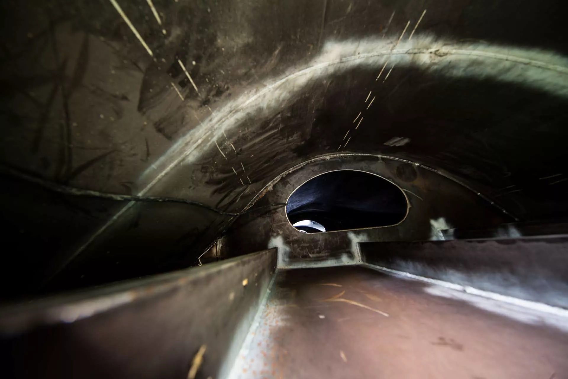

Der Bau von Stahlkomponenten für den Neubau des Wasserkraftwerks Traunleiten mit 23 verschiedenen Stahlkomponenten, darunter Einlaufschütze, Turbineneinlaufdammbalken, Grobrechen zum Schutz der Turbinen und zwei Wehrklappen (Fischbauchklappen) mit einem Gesamtgewicht von ca. 350 t. Die Fischbauchklappen wurden in drei Segmente unterteilt, mit je einer Länge von ca. 16 Meter. Dafür war pro Segment ein wiederverschließbares Mannloch mit einem Durchmesser von 650 mm Größe vorzusehen.
Bei einer Segmentlänge von 16 Metern wären bei der bislang verfügbaren Ausrüstung für die Erledigung der Schweißaufgaben im Inneren des Klappenkörpers mindestens zwei dieser Zugänge erforderlich gewesen. Das hätte zur Folge gehabt, dass die nicht benötigten Zugänge wieder verschweißt und die Nähte auf Herz und Nieren kontrolliert hätten werden müssen. Zudem hätten die Schweißer die Schweißstromquelle inklusive Drahtvorschubgerät mit ins Innere des Werkstücks nehmen müssen.

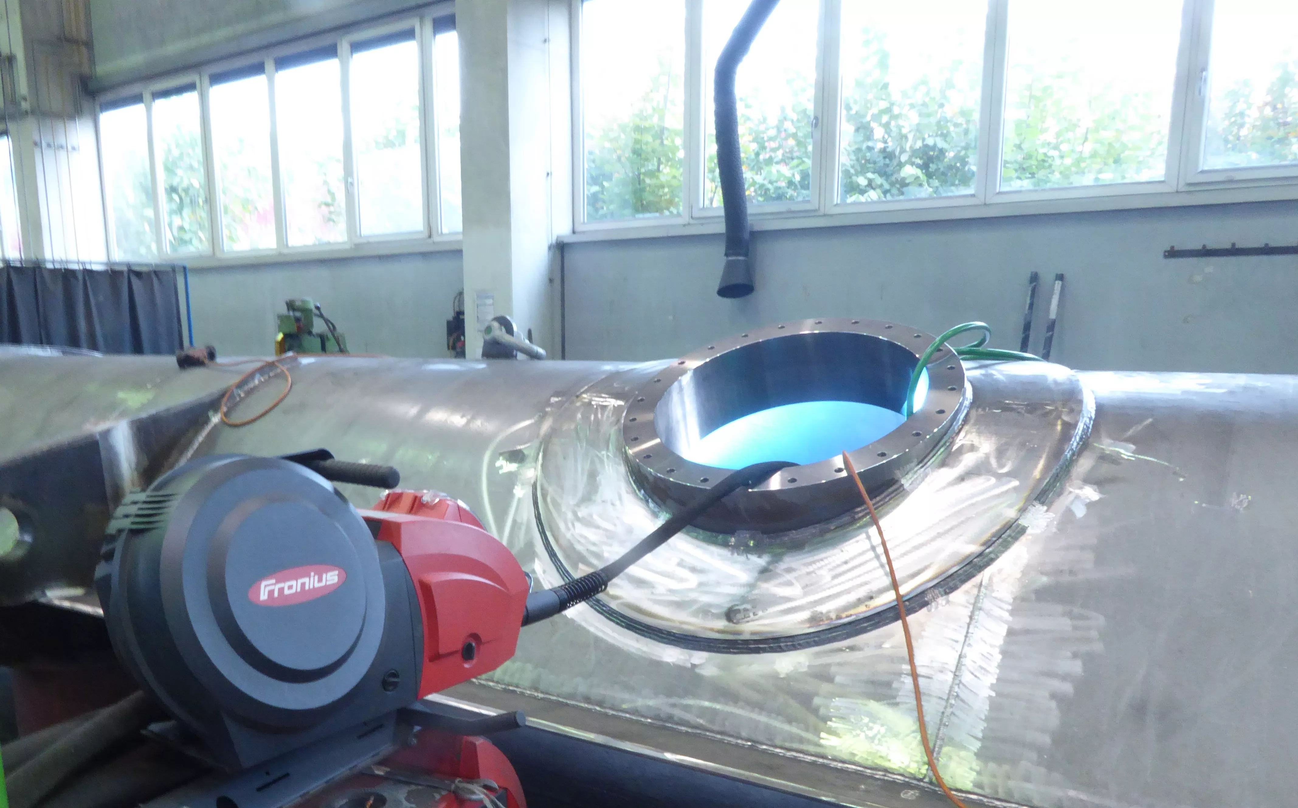

Der Einsatz einer TPS 500i mit 8 Meter langem PullMig-Schweißbrenners (MHP 320i PM W / MHP 280i PM G). Der durch das lange Schlauchpaket erweiterte Aktionsradius erlaubte es, auf das zweite Mannloch pro Segment zu verzichten und so den damit verbundenen Aufwand komplett zu sparen. Denn jedes zusätzliche Mannloch bedeutet eine potentielle Schwachstelle, an der Wasser eindringen könnte.
Schweißgerät mit langem Schlauchpaket

TPS 500i
  • 8 m langer PullMig Schweissbrenner
  • Schweissdatendokumentation
  • Welding Packages - Standard, Pulse, LSC, PMC, CMT
