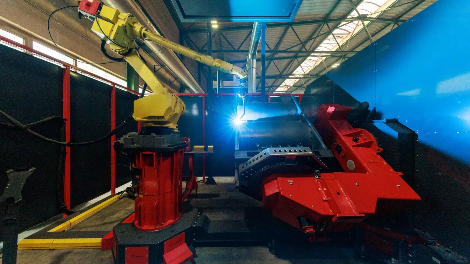

Das Unternehmen setzt auf Fronius Roboterschweißzellen, die mit der Offline-Programmier- und Simulationssoftware Pathfinder ausgestattet sind. Geschweißt wird mit dem Pulse-Multi-Control-Prozess PMC, der sich ideal zum Schweißen der Stahlkessel eignet. Im Vergleich zum Handschweißen werden bei optimaler Wurzeldurchdringung deutlich höhere Geschwindigkeiten – bis zu 80 cm/min – erreicht. Verglichen mit dem manuellen Schweißen benötigt der Roboter statt 6 h nur mehr 1 h 40 min. Die Nähte sind optisch einwandfrei und von konstant hoher Qualität. Einen weiteren großen Vorteil bietet das hauptzeitparallele Rüsten. Auf diese Weise erspart sich Heizomat unwirtschaftliche Stillstandzeiten.
