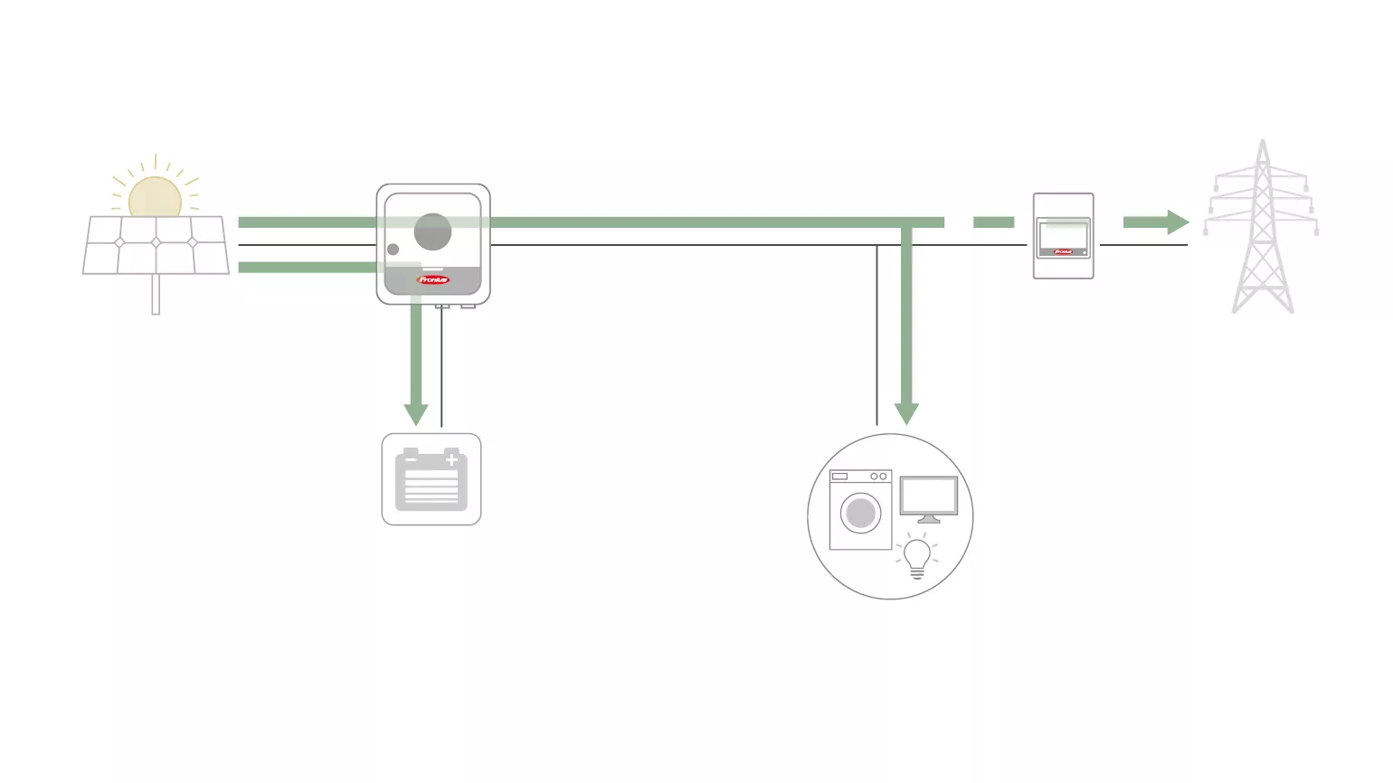

Die Energieflüsse in einem Speichersystem
Der PV-Generator kann gleichzeitig die Verbraucher im Haushalt versorgen und die Batterie laden. Bei einem Überschuss kann gegebenenfalls ins Netz eingespeist werden.
Die Verbraucher im Haushalt können gleichzeitig vom PV-Generator und der Batterie versorgt werden.
Bei einem Überschuss werden parallel die Verbraucher versorgt und die Batterie geladen. Im Fall eines Verbrauchs erfolgt die Versorgung durch PV-Generator und die Batterie.
Der Wechselrichter kann Energie einer zusätzlichen AC-Quelle, wie z.B. eines Windkraftwerks oder bestehenden PV-Systems, zur Batterieladung verwenden.
Der Wechselrichter steuert die Energieflüsse in dem Speichersystem.
Hoher Eigenverbrauch durch gleichzeitige Energieflüsse
Multi Flow Technology ermöglicht simultane Energieflüsse in alle Richtungen, was in Folge weniger Netzbezug und weniger Einspeisung bedeutet – also weniger Kosten und mehr Ertrag.
In diesem Anwendungsfall kann beispielsweise ein Fronius Symo GEN24 6.0 Plus bei einer PV-Produktion von 6 kW den Haushalt mit 3 kW versorgen und gleichzeitig die anderen 3 kW in die Batterie laden*.
*möglich mit BYD Battery-Box Premium HVS/HVM

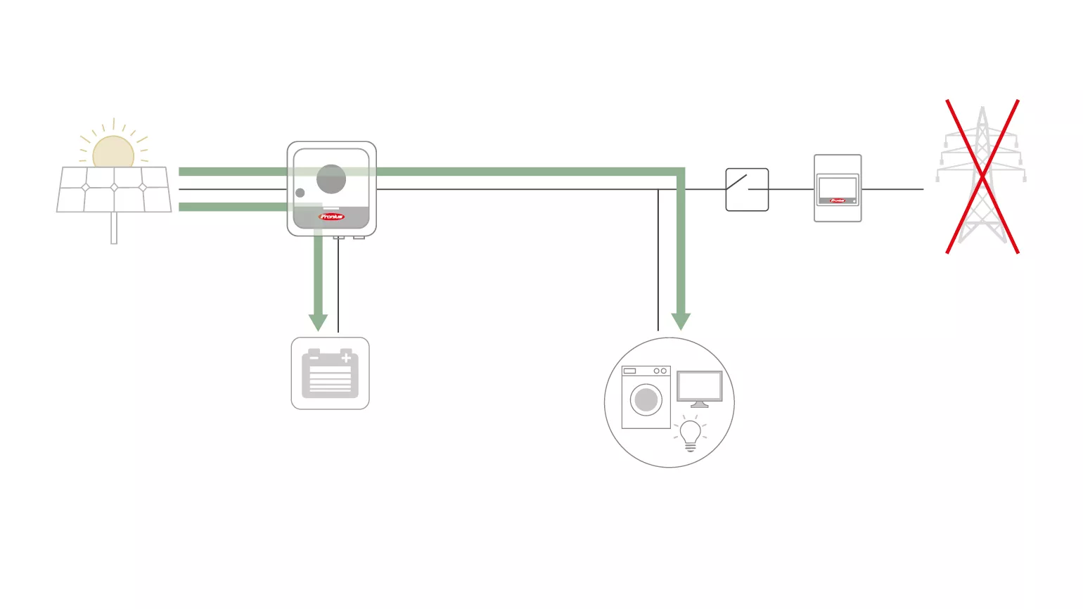

Sichere Stromversorgung auch bei Netzausfall
Im Notstrombetrieb – etwa bei einem Ausfall des öffentlichen Netzes – stellt die Multi Flow Technology eine parallele Energieversorgung durch die PV-Anlage und die Batterie sicher. Die Solaranlage kann den Haushalt auch dann mit Solarenergie versorgen, wenn die Batterie bereits entladen ist.
In diesem Anwendungsbeispiel bei Stromausfall werden gleichzeitig die Verbraucher im Haushalt versorgt und parallel die Batterie geladen*.
*möglich mit BYD Battery- Box Premium HVS/HVM

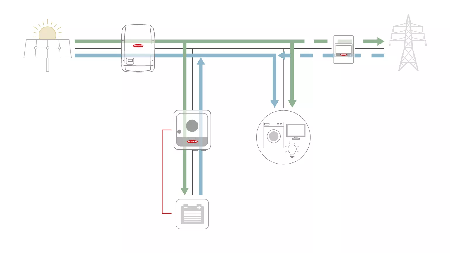

Erweiterung des PV-Systems um einen Speicher und einen Hybridwechselrichter
Besitzer einer PV-Anlage ohne Speicher können ihre Solaranlage auch im Nachhinein mit einem Speicher nachrüsten und die Vorteile der Multi Flow Technology für sich nutzen.
In diesem Anwendungsbeispiel werden im Fall eines Überschusses (Grüne Linie) simultan die Verbraucher im Haushalt versorgt und die Batterie geladen. Im Fall eines Verbrauchs (Blaue Linie) erfolgt die Versorgung durch den PV-Generator und die Batterie.

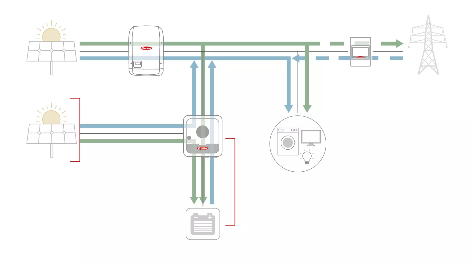

Vergrößerung des PV-Systems mittels AC-Kopplung
Die Multi Flow Technology ermöglicht neben der DC-Kopplung auch eine AC-Kopplung des Speichersystems. Damit ist es einerseits möglich, die Speicherlösung in bestehende PV-Anlagen zu integrieren. Andererseits können auch kleine Windgeneratoren oder Mini-Blockheizkraftwerke in das Speichersystem eingegliedert werden.
In diesem Anwendungsbeispiel werden im Fall eines Überschusses (Grüne Linie) die Verbraucher im Haushalt versorgt und die Batterie von der DC und der AC Seite geladen. Im Fall eines Verbrauchs (Blaue Linie) erfolgt die Versorgung durch den DC sowie AC seitigen PV-Generator und die Batterie.

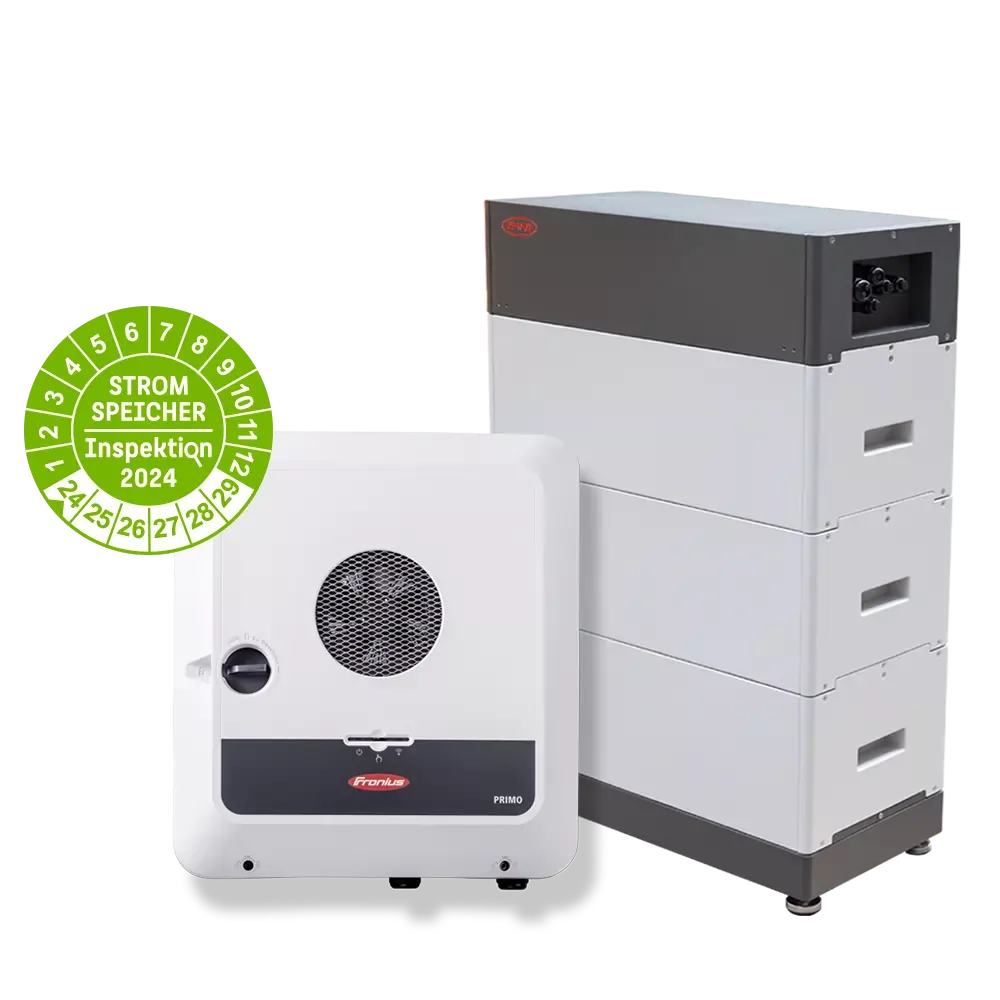

Fronius zum fünften Mal unter den Besten
Fronius GEN24 Plus und die BYD Battery-Box Premium: Diese Kombination erreicht auch bei der Stromspeicher-Inspektion 2024 wieder Top-Platzierungen. Die Stromspeicher-Inspektion wird jährlich von der HTW Berlin durchgeführt und gilt als wichtigste Studie Europas zum Thema Systemeffizienz von PV-Speichersystemen. Unter diesem Aspekt überzeugt das Duo bereits zum fünften Mal in Folge mit außergewöhnlicher Effizienz.
