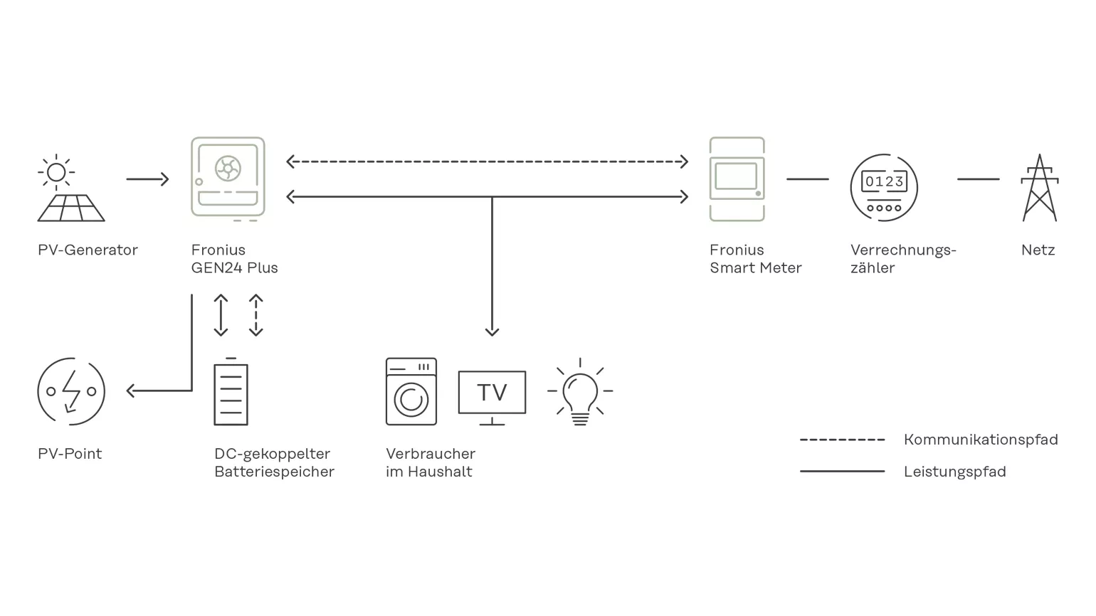

Basis-Notstromversorgung
Der PV Point ist eine im Wechselrichter integrierte Notstromlösung, die über eine abgesicherte Steckdose oder einen abgesicherten Stromkreis einphasige Verbraucher bis 3 kW mit Strom versorgt. Das Notstrommanagement mit dem PV Point Comfort hat den Vorteil, dass die angeschlossenen Verbraucher dauerhaft und damit auch im Netzparallelbetrieb mit Energie beliefert werden.

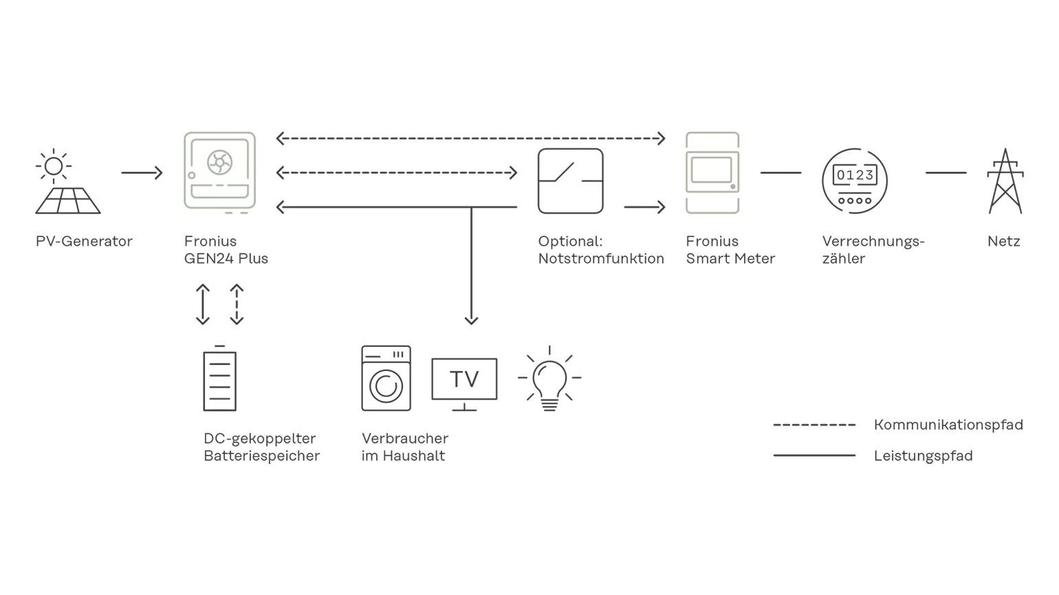

Full Backup
Bei Netzausfall trennt der Hybrid-Wechselrichter das Haus automatisch vom Stromnetz. Der Strom für den gesamten Haushalt wird dann von der PV-Anlage und dem Batteriespeicher bereitgestellt (solange genügend Energie verfügbar ist). Unsere Hybrid-Wechselrichter und der Fronius Smart Meter sorgen dafür, dass der Haushalt vom Netz getrennt bleibt, bis die Störung behoben und der normale Betrieb wiederhergestellt ist.
