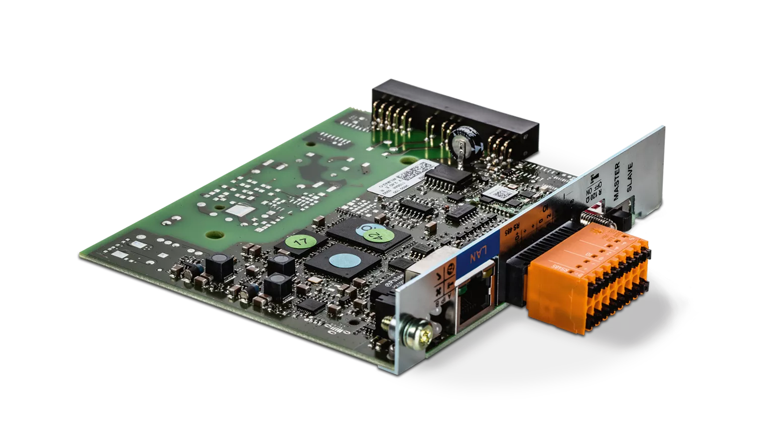

Fronius Datamanager 2.0
Der integrierte WLAN-Datalogger für jede Anwendung.
Der Fronius Datamanager ist die Kommunikationszentrale von Fronius Wechselrichtern für Anwendungen aller Art. Mit der Internetanbindung per LAN oder WLAN sendet der Fronius Datamanager die PV-Anlagenwerte direkt zum Online-Portal Fronius Solar.web, womit Sie jederzeit einen Überblick über den Betrieb der Anlage haben. Mit dem Fronius Datamanager können Wechselrichter somit direkt per WLAN mit dem Internet verbunden werden. Die optimale Überwachung der Anlage sowie die Konfiguration des Datamanagers werden zudem durch die eigene Website am integrierten Webserver des Fronius Datamanager ermöglicht. Mit den integrierten Schnittstellen Modbus RTU SunSpec, Modbus TCP SunSpec und Fronius Solar API (JSON, für Aktuellwerte) können Fronius Wechselrichter ganz einfach und parallel zum Fronius Solar.web in Drittanbieter-Systeme eingebunden werden.
Der Fronius Datamanager ist die Kommunikationszentrale von Fronius Wechselrichtern für zahlreiche Anwendungen. Mit der Internetanbindung per LAN oder WLAN sendet der Fronius Datamanager die PV-Anlagenwerte direkt zum Online-Portal Fronius Solar.web, womit Sie jederzeit einen Überblick über den Betrieb der Anlage haben.
