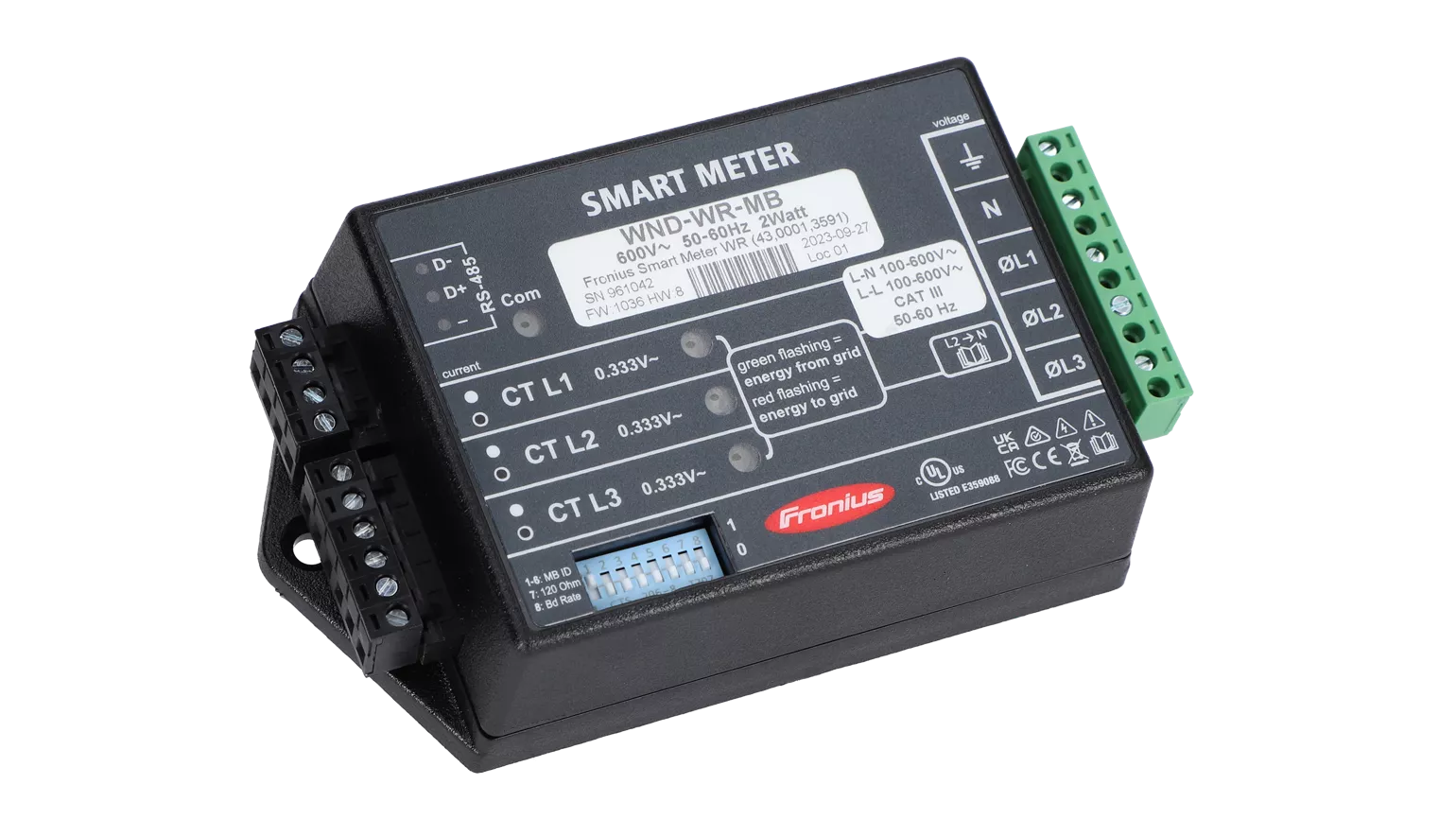

Fronius Smart Meter WR
Bidirektionaler Energiezähler für das Einspeisemanagement und die Überwachung des Stromverbrauchs
Jetzt erhältlich: der bidirektionale Energiezähler Fronius Smart Meter WR. Aufgrund seiner hohen Genauigkeit und Kommunikationsgeschwindigkeit über Modbus-RTU eignet sich der Zähler für dynamisches Einspeisemanagement und Nulleinspeisung bei netzgekoppelten PV-Anlagen. In Verbindung mit der Überwachung mit Fronius Solar.web liefert der Smart Meter eine detaillierte Übersicht über den Stromverbrauch eines Haushalts oder Unternehmens.
