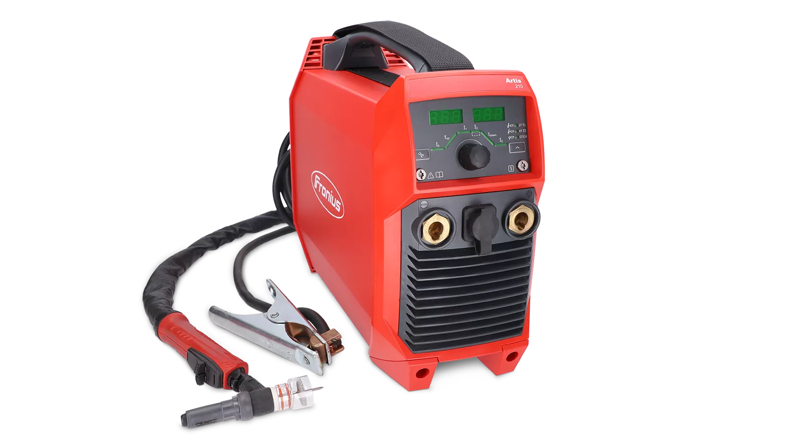

Datos técnicos
Datos generales
Corriente de soldadura mín. | 3 A |
Corriente de soldadura máx. | 210 A |
Tensión de trabajo mín. | 10,1 V |
Tensión en circuito abierto | 101 V |
Clase de protección | IP23 |
Dimensiónes / l | 435 mm |
Dimensión (anchura) | 160 mm |
Dimensión (altura) | 310 mm |
Peso | 9,7 kg |
Cable de alimentación incluido | Yes |
Conexión a tierra | Dinse |
Longitud del cable de alimentación | 2500 mm |
Tensión máxima de trabajo | 32 V |
